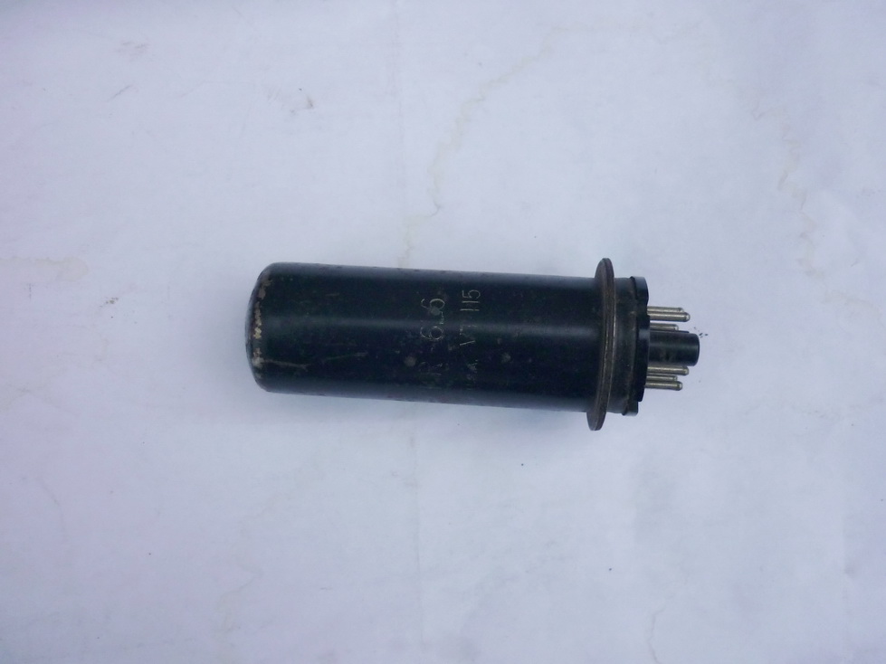

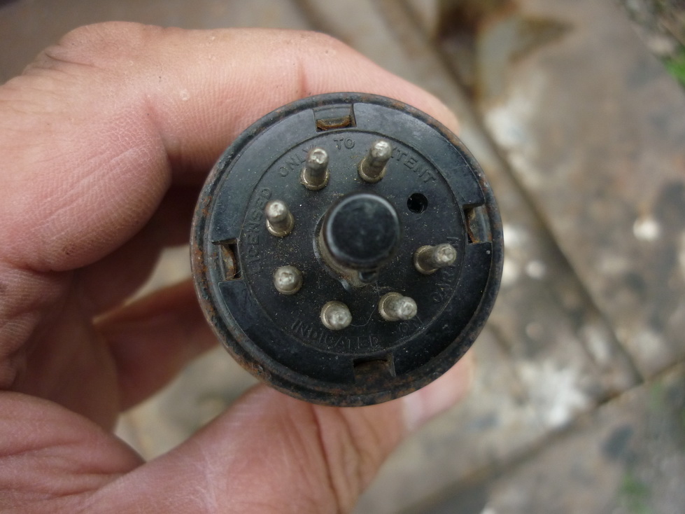

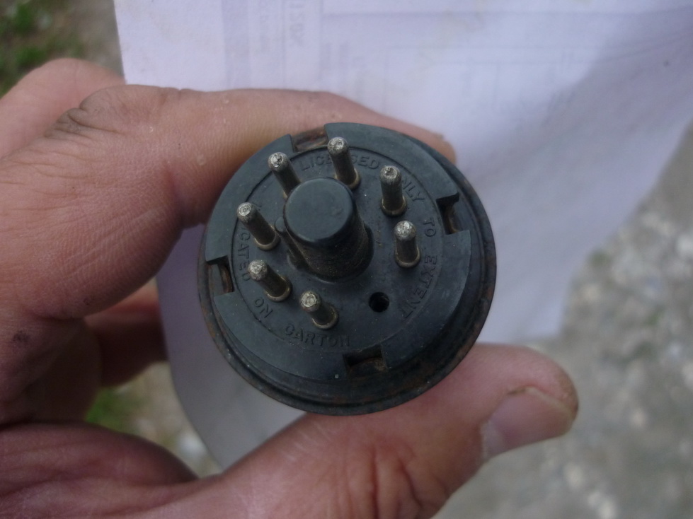

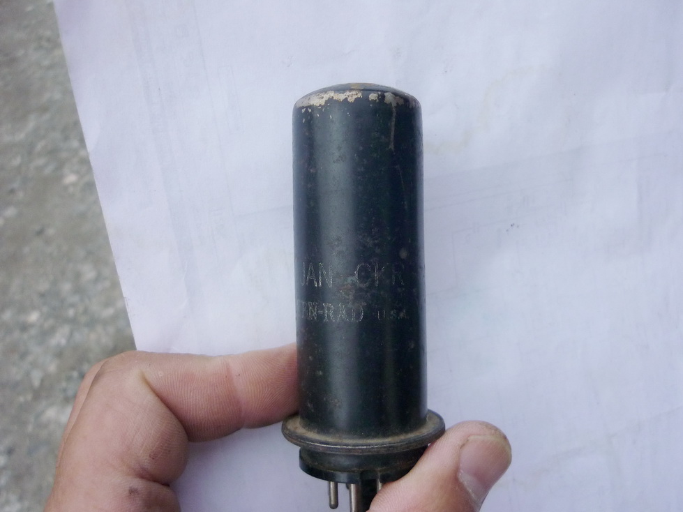

Вы написали что у Вас 6Л6, а это 6L6.
Для радиоприемника даже лучше :wink:
А с точки зрения Истории 6Л6 гораздо интересней :D
 Заголовок сообщения: Re: Рига Т689
Непрочитанное сообщениеДобавлено: 18 май 2017, 18:25
Она, как мне помнится, уже сильно севшая. Я её из какого то МИР 154 выковырял.
Непрочитанное сообщениеДобавлено: 18 май 2017, 20:17
А как Вы определили, что она севшая? :D
Может просто не в "режиме"? :wink:
Непрочитанное сообщениеДобавлено: 19 май 2017, 07:30
Не помню уже, дано это было. Какого-то особого "трепета" у меня эта лампа не вызвала, я её просто "ткнул" в приемник вместо 6П3С играет тише, вернул 6П3С на место и угомонился.
