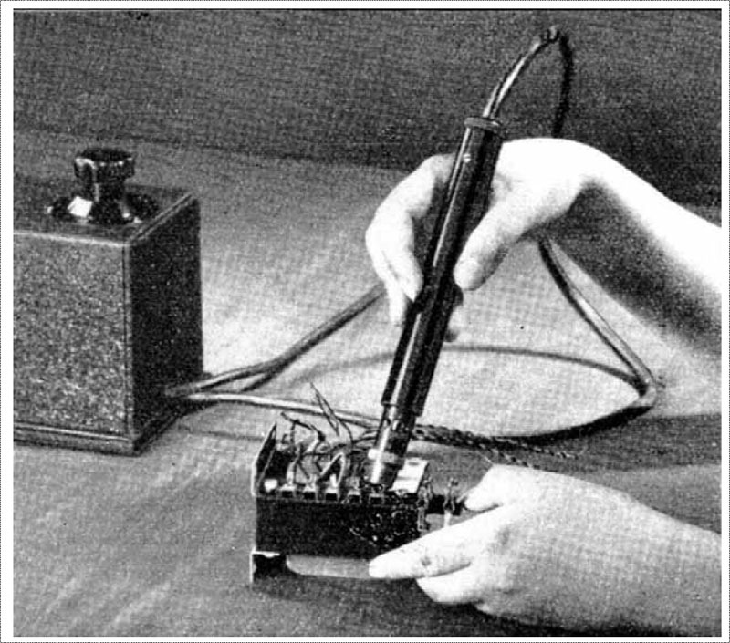

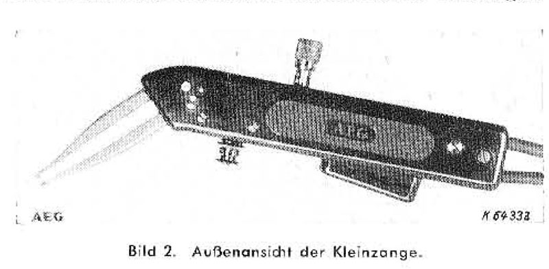

Я прилагаю две фотографии из немецкого журнала FUNKSCHAU от года 1941. Не выглядит похож на любой из этих двух фотографий советский сварочный аппарат в общем пользовании для радио проводки в 1950-е годы? Производители являются AEG и Siemens & Гальске.
Thanks for your comments.
I am attaching two photographs from the German magazine FUNKSCHAU from the year 1941. Does the Soviet welding apparatus in common use for radio wiring in the 1950s appear similar to either of these two photographs? The manufacturers are AEG and Siemens & Halske.
Robert

Thank you very much for a very interesting pictures.
Sorry for dialogues with Хрисанов, we are very old opponents.
Прибор на первой картинке, мог использоваться для массовой сварки в бытовых радиоприемниках.
Этот прибор позволяет работать одной рукой, вероятнее всего используется цанговый зажим и подвижный угольный электрод. Также возможно, что для получений устойчивой дуги используется вибратор.
Но, прибором такой конструкции можно сваривать только скрученные провода, поэтому вероятней, что использовалась конструкция описанная в патенте 437569.
