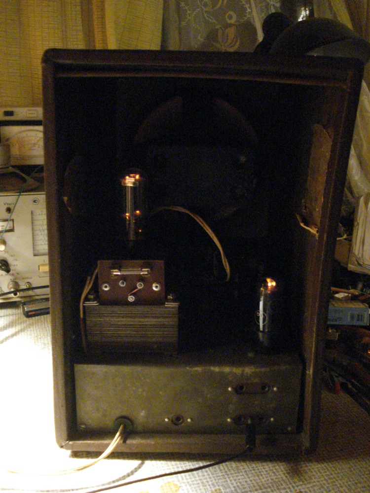

Нет, ну утиль-то понятие растяжимое.
Естественно, не в мусорное ведро - завернул в бумажку и положил в приемник, что с ними делать - Олег сам разберется.
Хотя 6К7 не такая уж редкость, к тому же обе лампы американские, т.е. явно не родные. Мне отечественные 6Ф6 в металле никогда не встречалась, только стекло.
А стенка... Да можно выправить конечно, можно. Даже не так уж и сложно это. Но... не стал этого делать :)

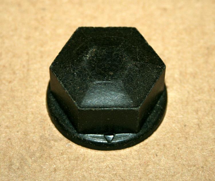

Сергей!
Вот как раз о левой ручке на фото из журнала я и писал в этой теме раньше ...
Сдаётся мне, что именно её на Р2 и ставили изначально .

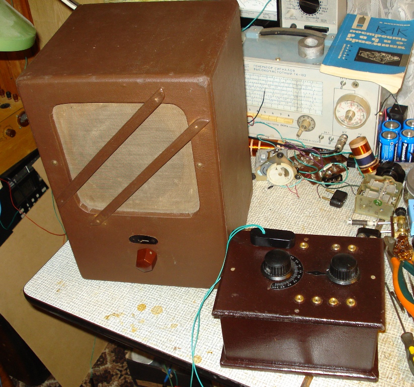

Тест-драйв приёмника «Р-2»
Извиняюсь за задержку отчёта по «тест-драйву» приёмника «Р-2» , который проходил в декабре 2012года.
Дело было в 70-и км от Москвы (Истринский р-н Моск. обл.).
Немного про антенну. Осенью 2011года соорудил Г-образную антенну, высота подвеса (8-10)м, длина (60-65)м. В основном она предназначалась для детекторных приёмников (и очень даже оправдала возложенные на неё надежды).
Приёмник доставлен, новые лампы вставлены.
Днём состоялось первое включение «Р-2», приём с такой антенной был просто великолепен, станции звучали чисто и громко, как на длинных, так и на средних волнах. Количество принятых станций было точно такое же, как и на хорошо настроенный «Москвич». Только качество звучания лучше, почти как на УКВ.
Тут же почувствовал первое неудобство, это отсутствие регулятора громкости, уж больно громко он работал с такой антенной. При этом громкость приёма не зависела от мощности принимаемой станции.
Идея разработчиков, регулировать громкость путём переключения антенного входа на меньшую ёмкость, в данном случае себя не оправдала. Приём вёлся на антенном входе с минимальной ёмкостью.
После этого к приёмнику была подключена комнатная антенна, которая представляла собой карниз «струна» (стальная проволока), длинной 4,5 м и снижение около 2-х метров. С этой антенной сразу почувствовалась разница в мощности передаваемых станций, одни станции звучали достаточно «комфортно», а другим хотелось прибавить громкости.
Вечером, а тем более зимним вечером, «эфир» не узнать, появляется большое количество новых станций. При приёме на «большую» антенну в диапазоне ДВ кроме московских станций появляются Варшава и Бухарест, а так же в зависимости от «прохождения» ещё какие-то станции.
Вечером начинаешь чувствовать ещё одно неудобство, это отсутствие регулируемой обратной связи. Особенно сильно это ощущается на СВ-диапазоне, такое ощущение, что весь диапазон забит станциями. Тут бы и громкость приуменьшить, а обратную связь чуть увеличить, чтобы повысить избирательность, но чего нет того нет.
Резюме. Приёмник «Р-2» понравился настолько, что себе такой захотелось!

...Ну значит не зря его в чувство приводил!
Бухарест с Варшавой - это совсем не местный прием.
Впрочем вот что "антенна животворящая" делает :) ! В Москве так на СВ совсем слабенько было.
