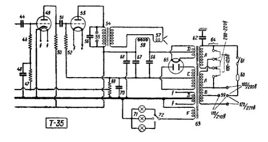

Возможно я не совсем ясно сформулировал свой вопрос: речь не идет о последовательном включении дросселя и обмотки громкоговорителя и вариантах их подключений. Постараюсь уточнить: отчего в качестве дросселя фильтра разработчики не использовали катушку подмагничивания динамика, как это широко принято? В современных СИ-235 приемниках ЭКЛ-4, ЭКЛ-34, Т-35 и чуть более позднем харьковском "Комсомольце" (весьма похожих схемно и принципиально) их конструкторы поступили именно так (в ЭКЛах впрочем частично - там катушка подмагничивания служит дросселем только для питания цепей НЧ).
(Фрагмент схемы Т-35. Иллюстрация для наглядности.)
UPD: Похоже что сам нашел ответ на вопрос, в описании СИ-235 в "Радиофронте" №17-18 за 1935. Подобная схема вероятна связана с особенностями динамика ДИ-155, а его (динамика) преимущества, согласно авторам статьи - в простоте и дешевизне производства. В угоду упрощения выбрана и однополупериодная схема питания, хотя и применяемый кенотрон имеет два анода - как возможность еще сэкономить медь на анодной обмотке силового трансформатора. При задаче создать массовый и максимально доступный по стоимости аппарат это вполне рациональное решение.
