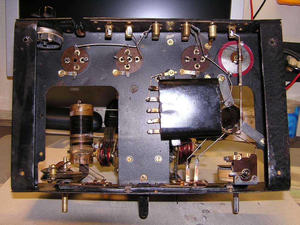

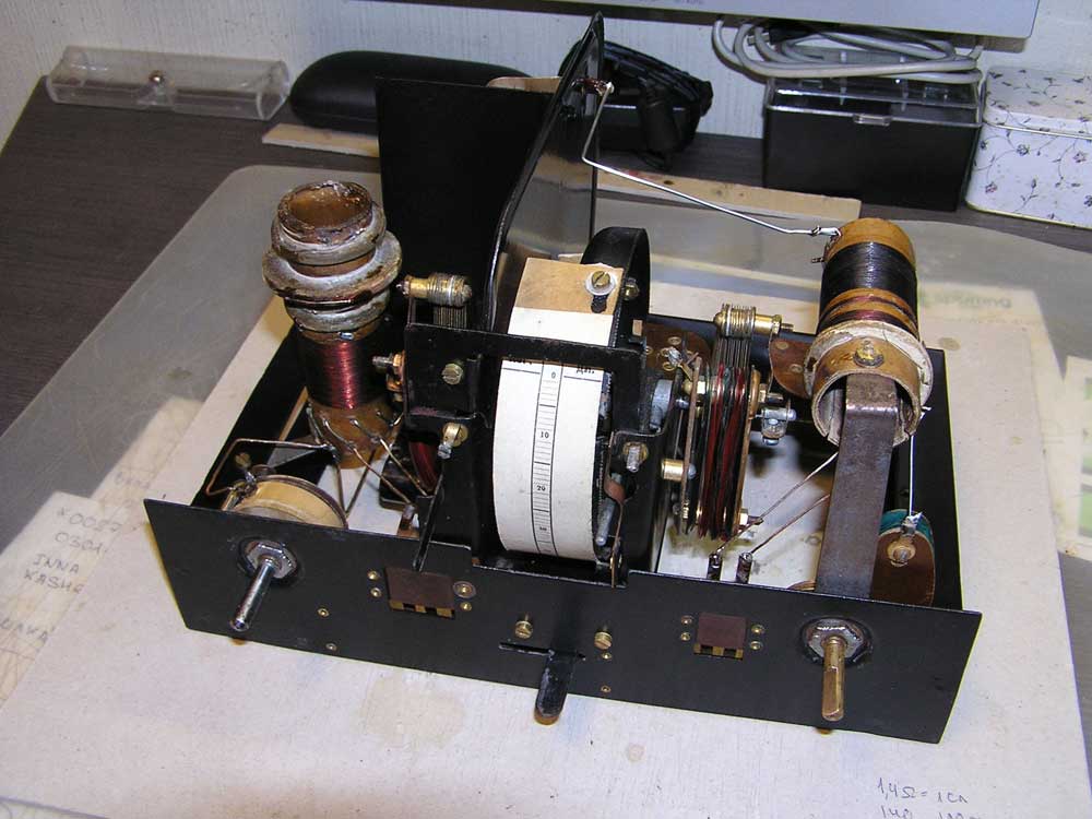

Шасси решил все-таки покрасить сверху, уж больно портит вид пятна ржавчины. Отчистил рыхлые слои и запылил гладким черным Хаммерайтом. Сутки сушки и пора приступать к сборке.

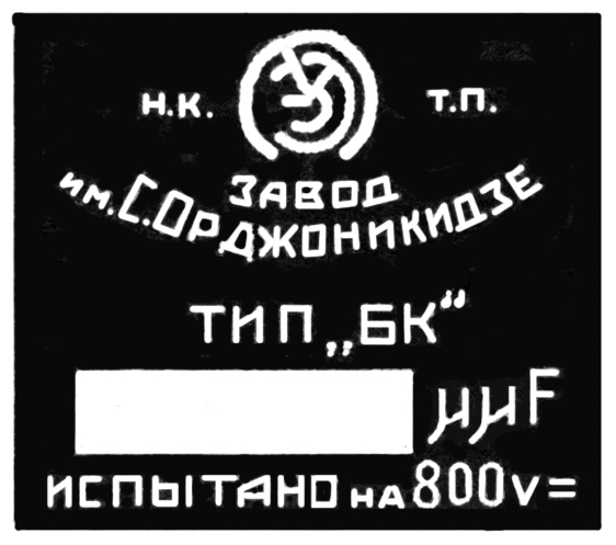

Дело встало за отсутствием конденсаторов - старые совсем негодны, а подходящих, того времени и производителя - нет. Придется изготавливать "копии" с современной начинкой. Несложно, главное - этикетка.
Отсканирована в разрешении 600 DPI и ретушировано, файл оригинального размера (2,1 х 2,68 см.).

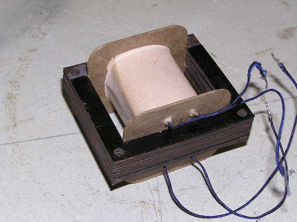

Страшненький получился, прям дистрофик какой-то...

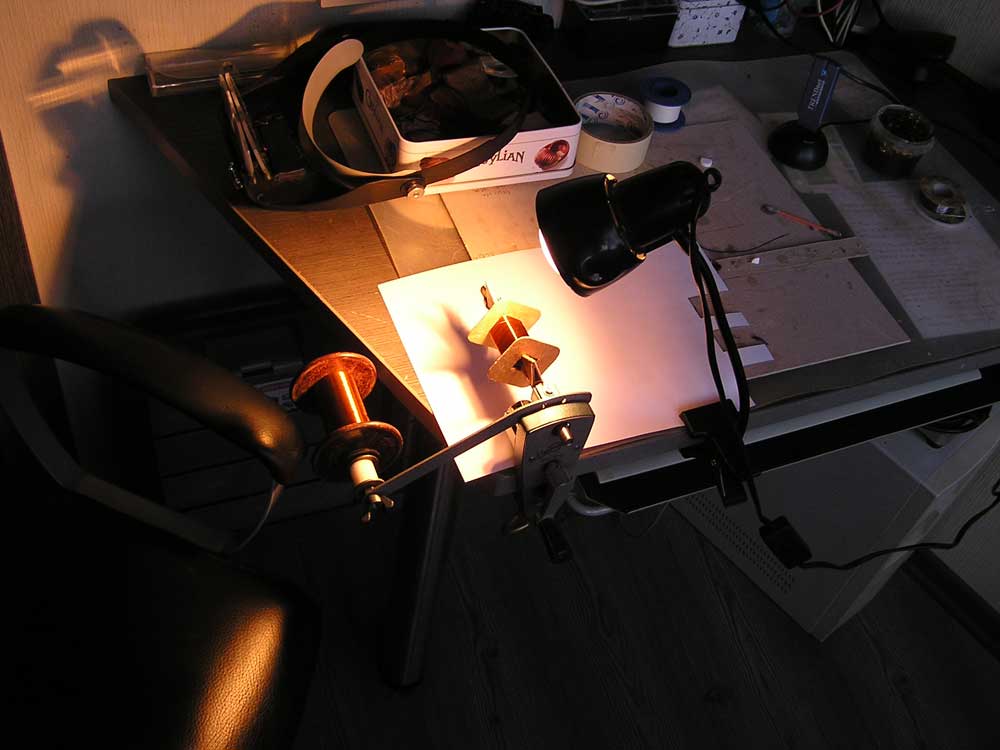

Обычно наоборот, крепыши выходят, а тут... железо большое, Ш-17 вместо штатного Ш-12. А так - все по книжке: 5200 витков первичка, 20800 вторичка, все проводом 0,05 мм. Впервые мотал таким, обычно 0,09, но - закончился. Всего 4 обрыва в процессе на 26000 витков - очень неплохо я считаю. И сопротивление - 4000 на 14200 Ом.
Вот так вот оно и было:
"...Крутите, Шура, крутите..." :)

Он самый, счетмашевский.
Чистить его периодически да смазывать - еще лет 200 проработает. Вот только втулки для катушки пришлось самому "изобретать" из подручных средств. Чтобы ровно крутилась, не рывками - с таким тонким проводом это крайне важно.

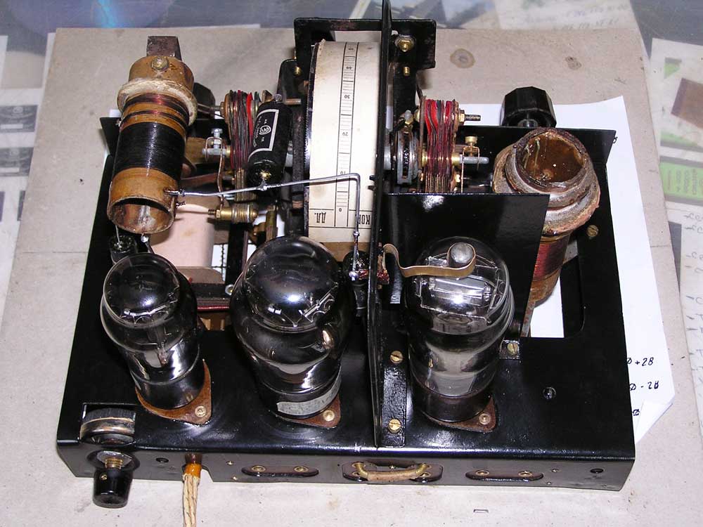

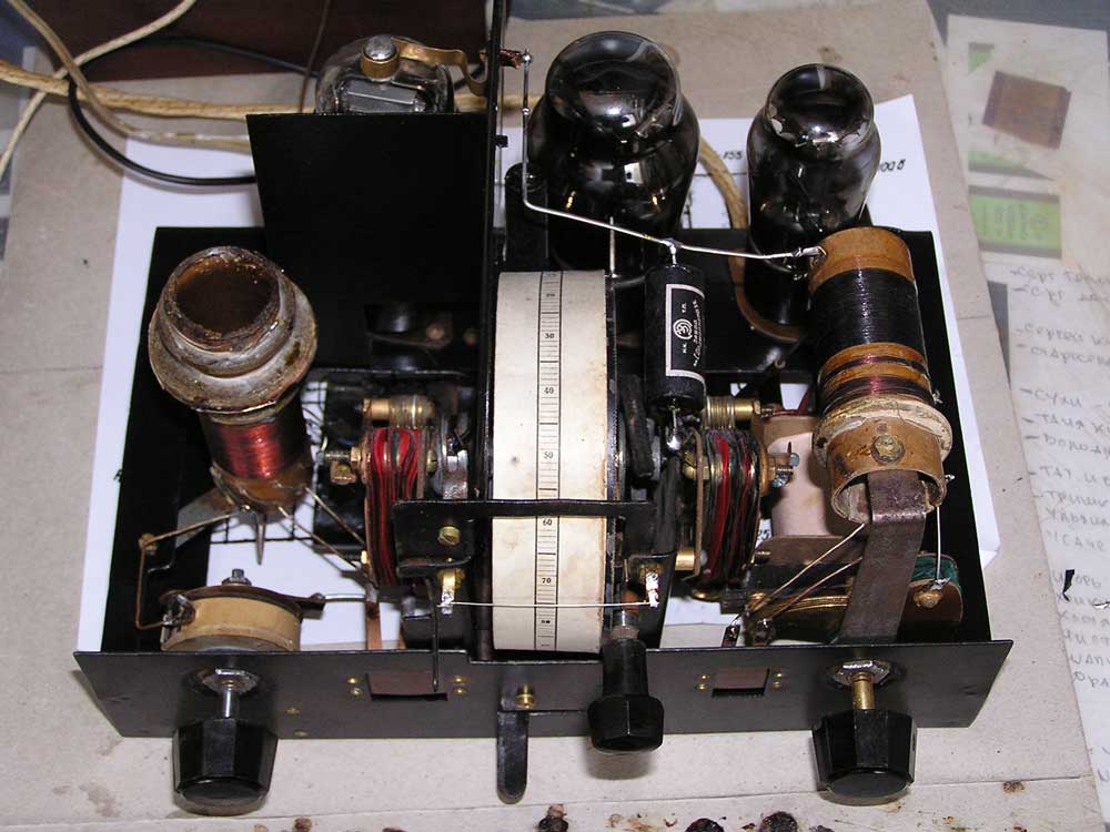

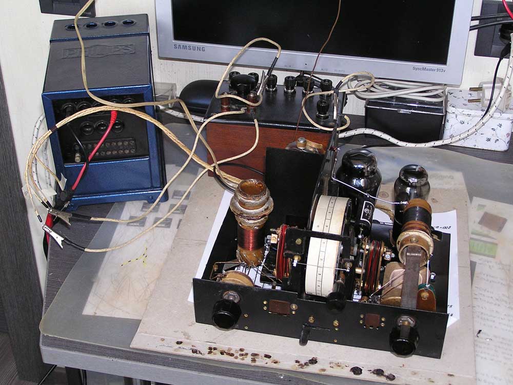

Все детальки на местах, все проверено-перемерено, недостающие лампы УБ-152 и СБ-155 временно позаимствованы из РПК-9, наступил долгожданный момент включения.
Запищал. Но и только. Разве что писк манипуляциями ручек-рычажков варьируется от дизельного рокота до ультразвука... Еще раз все просматривать. Первое - плохой контакт земляного гнезда с шасси устраняется, но картина практически та же. Все напряжения в норме, номиналы деталей тоже, что надо - "звонится" тестером. Возбуждается и в трехламповом, и в двухламповом варианте одинаково. Отдельно УНЧ работает нормально, Если его отключить (просто вынуть лампу) - в наушниках, подсоединенных параллельно первичной обмотке трансформатора есть уверенный прием нескольких станций на СВ, та же ОС регулируется как надо.

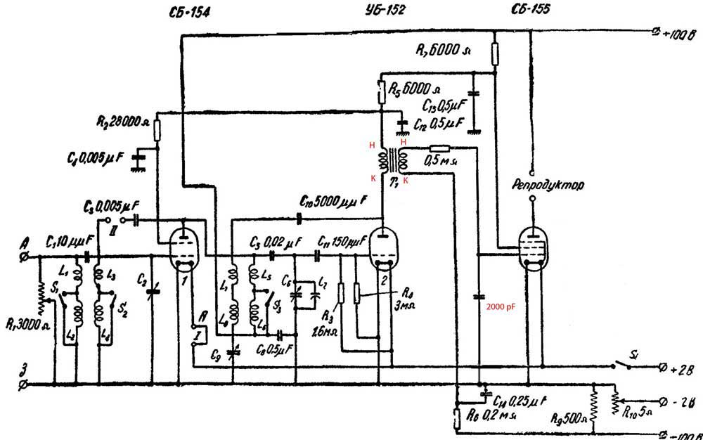

В итоге кровушки этот Колхозный попил-таки немало, но удалось его приручить. Все дело в межкаскадном трансформаторе, вернее в его подключении. В большинстве схем (в справочниках, в "Радиофронте") этот момент никак не обозначен, а вот в книжке Аппеля 37-го года расположение начал-концов обмоток указано. Поменял местами выводы вторичной обмотки - возбуждение пропало! Еще немного поэкспериментировал, увеличив емкость конденсатора с сетки выходной лампы на землю до 2000 пФ и убрав С13 с анода второй лампы на землю из-за его абсолютной ненадобности- и на том остановился, добившись вполне приличной работы приемника в городских условиях.
Днем - традиционные пара станций да радиомаяки на СВ, зато вечером появляется несколько украиноязычных станций, с хорошей громкостью всего-то на комнатную антенну.
В итоге образовалась вот такая рабочая схема:
Тут стоит заметить что почти во всех источниках (книги, журналы) схемы нарисованы разные, с незначительными, но отличиями.

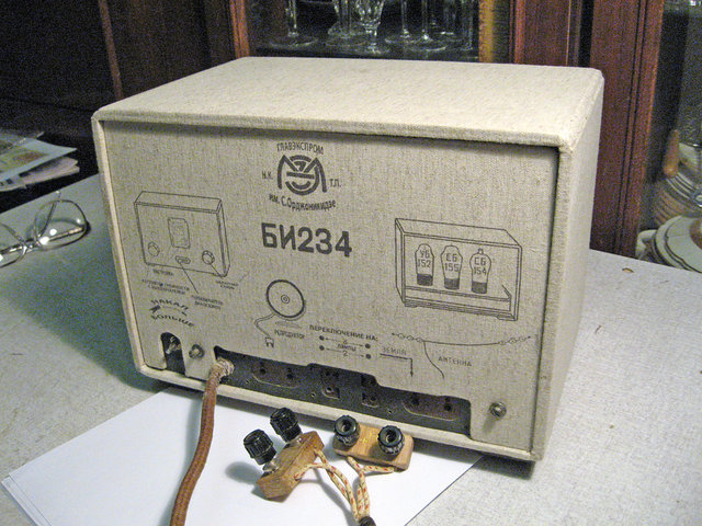

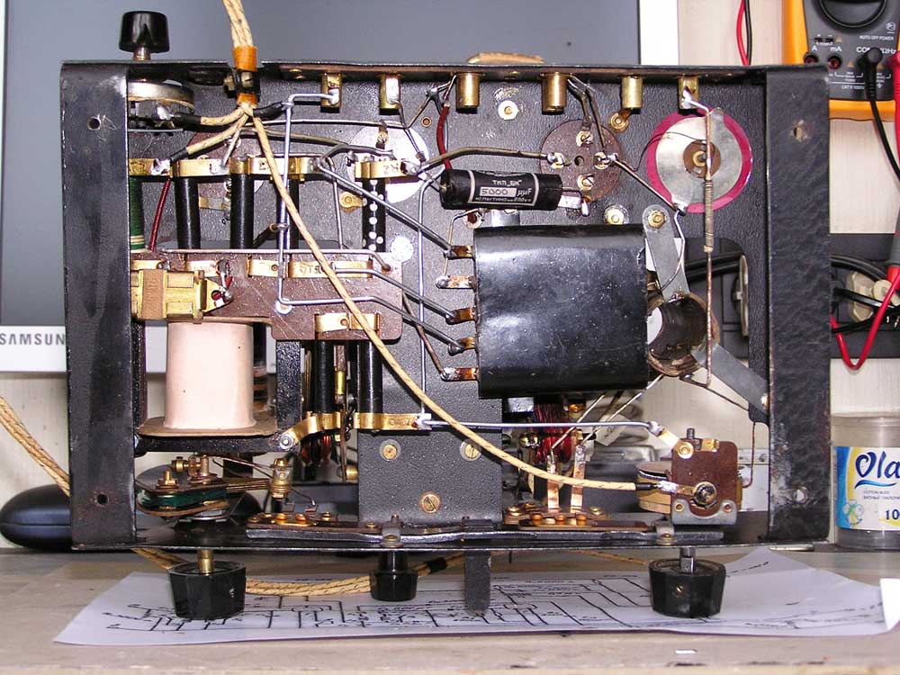

Ну и собранные и опробованные в работе внутренности БИ-234, теперь дело за корпусом:

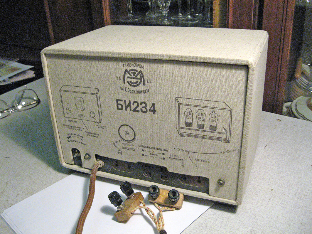

Красиво. Вот мой самодельный корпус. Оклеивал ЛЕДЕРИНОМ. Печатал на струйном.... Сергей если я не по теме влез, тогда удалите.
Вот так вот просто влез в принтер?
Он же, ледерин, вроде довольно толстый.
Спасибо за идею, Дмитрий Николаевич, надо бы попробовать, а то задней крышки нет, даже фотографий не нашел нигде.

...Вот так вот просто влез в принтер?
Он же, ледерин, вроде довольно толстый...
Принтер А3. А он может даже на КЕРАМИЧЕСКОЙ плитке печатать... Но я не пробовал. А вот на ГОФРЕ-КАРТОНЕ печатал и на ХОЛСТЕ тоже...Да ещё на 2мм. самоклейке печатал на нём. А фото у меня двух вариантов. Могу прислать. На ОЛДТАЙМЕР пойдете 4 числа?
