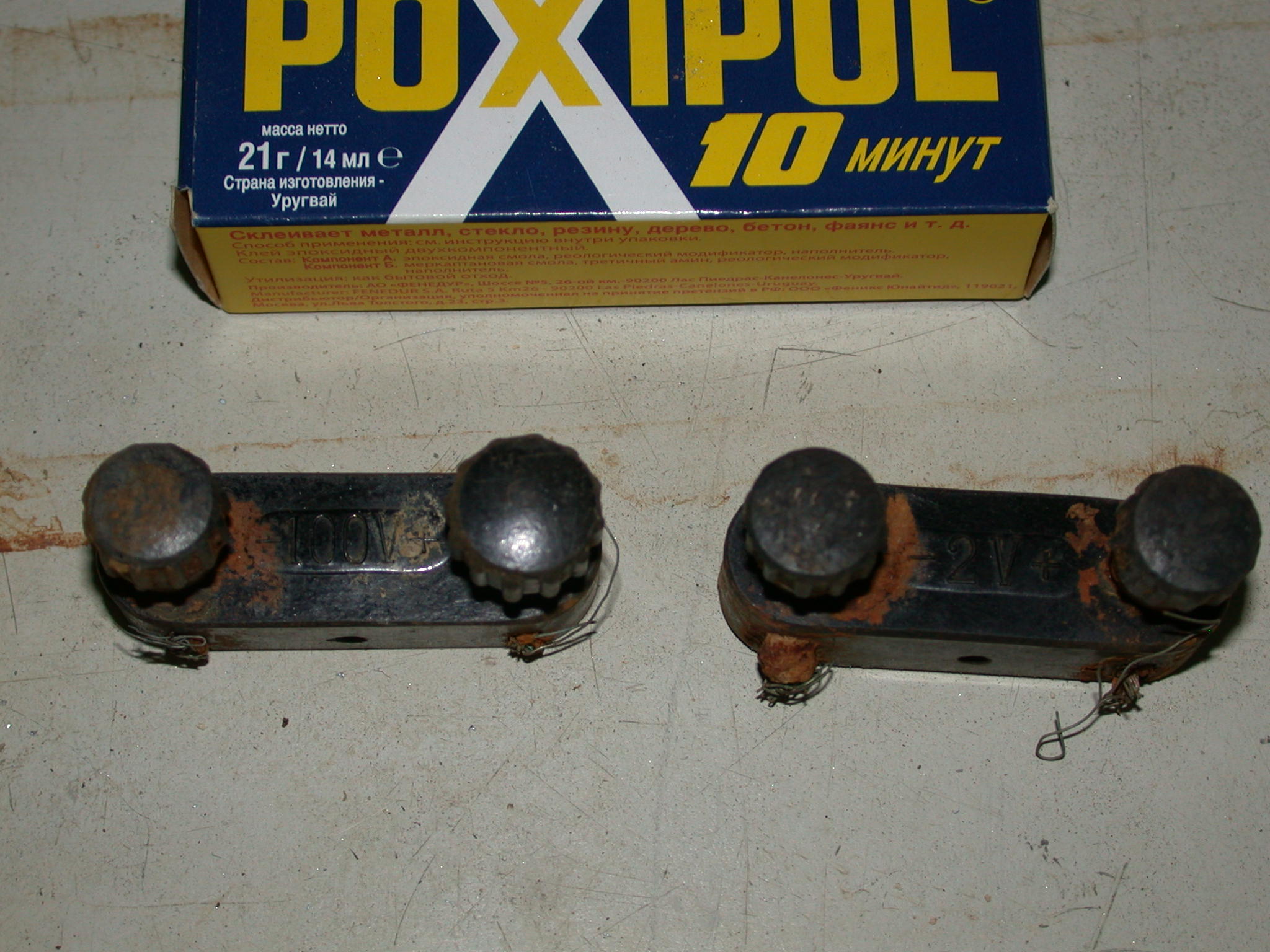

Сергей, на конце проводов висят клемники - на них что нить написано? Нашел в куче хлама два похожих, на одном + 100 - другой + 2 - , гадаю от чего могут быть. Вольты получаются соотв. схеме РПК

Они!!!
Виктор, если ни на что не нужны Вам - с большим удовольствием приобрету, поменяюсь или еще как.
Сегодня принес домой БИ-234, на нем таких нету, а судя по описаниям и фотографиям - должны быть. Очень бы пригодились.

Сергей, если они интересны в таком состоянии (не крутятся, надо ВДшкой размачивать) подарю, лучше в будни самовывозом от работы.
