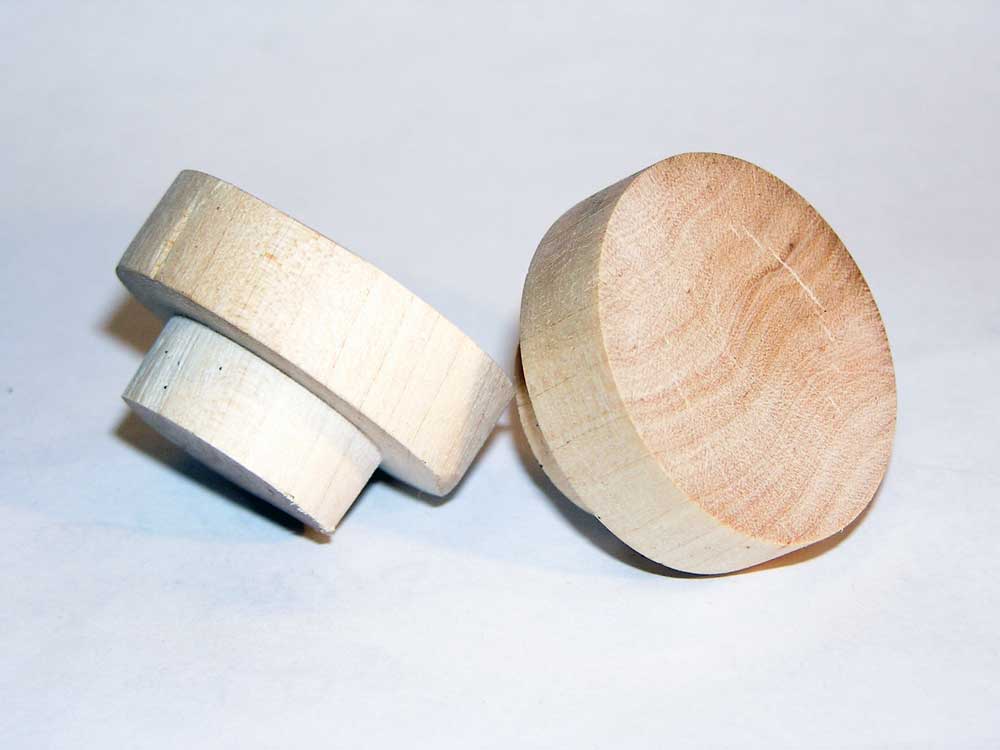

Пока есть самодельные, выточенные из дерева:
Их конечно надо доработать, покрасить, сделать латунные стрелки-указатели. Смотреться будут на мой взгляд неплохо. Можно в принципе то же самое выточить из каких-нибудь подходящих приборных ручек соответствующего размера.
И в идеале - все четыре одинаковые.

Деревянные здорово похожие получились!
"Родные" такой же формы, диаметром полтора дюйма - 37 мм..
А мелкую насечку как поднакатать на таких не думали?
Может, рашпиль есть какой-нибудь подходящей формы?
Я бы их ещё подкрасил и в шеллак окунул бы: смотреться замечательно будут!

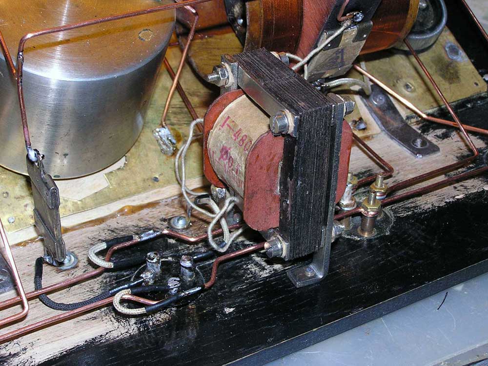

pumba64 писал(а):
Как интересно расположены ламповые панельки! Первый раз так вижу
Удалось кое-как рассмотреть .
Обычные панельки, просто зашлифованы и закрашены так, что шва не видно.
Для красоты... :)

Деревянные точил наобум, вышли диаметром 36 мм...

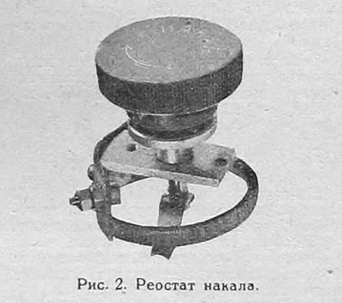

На ранних БЧ завода Казицкого стояли ручки, сделанные из эбонита, с мелкой насечкой по грани, нанесённые на токарном станке накаткой и выбитыми буквенными пробойниками надписями.
Это фото стандартной ручки реостата накала из "Радиолюбителя" за 26 год.
Такой аппарат Вы наверняка видели видели в музее г-на Громова: известный всем БЧ Кренкеля.

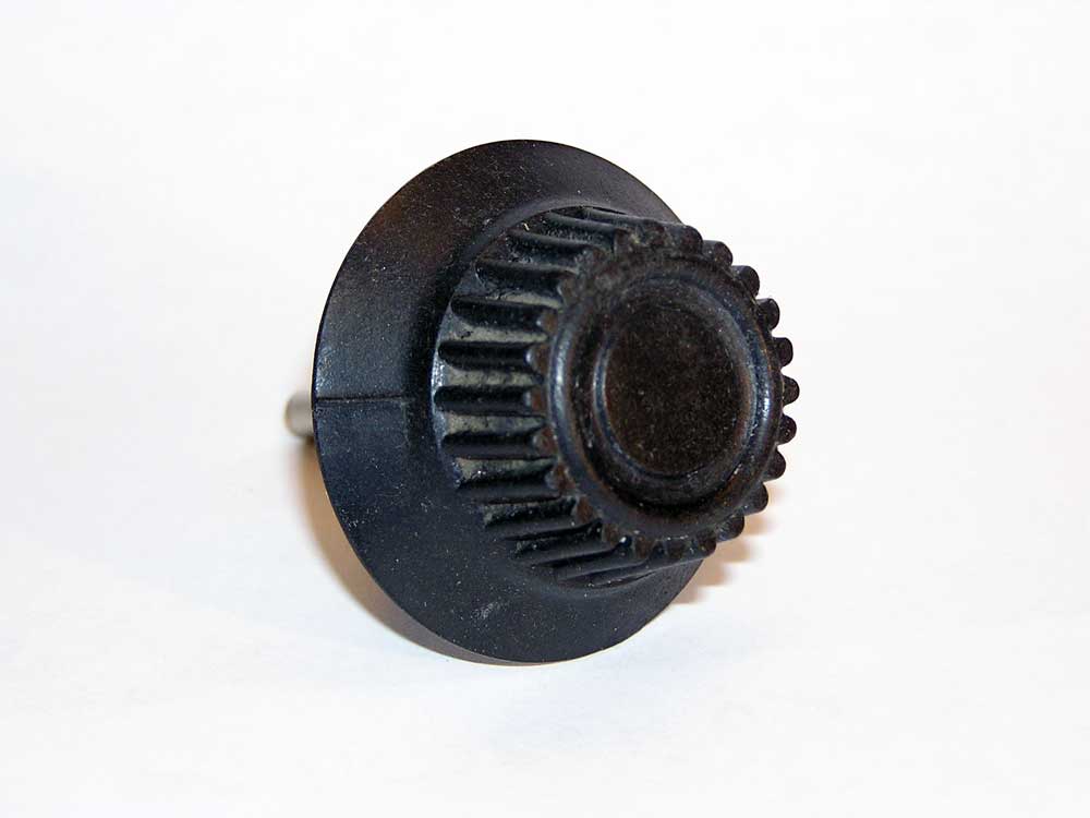

На поздних БЧ ставили все ручки из бакелита, такие же как стоят на БВ.
Скорее всего производства завода "Бакелит" - после его вхождения в ЭСТЗТ
Такие же ручки есть и на этом БЧ : это ручки переключения диапазонов.
Они же стоят и на аппарате из музея в г.Мышкин: но, ручка реостата того аппарата почему-то коническая.
Ручки московских БЧ с самого начала из бакелита делали: подозреваю, что они заказные.
Отличаются более мелкой насечкой чем у "Бакелита" и выпуклостью в центре, отличающих их от точёных з-да Казицкого.

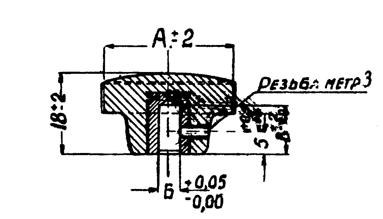

Ну и стандартный размер "А" для ручек "Карболита" со следующего чертежа был 25 и 37 мм.
Малые широко использовались в детекторных приемниках, большие - наверно только у Борусевича.

Владимир, точил эти деревянные исходя из примерного вида ручек БЧ из музея РКК.

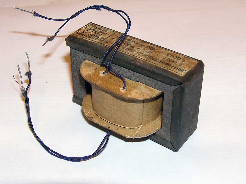

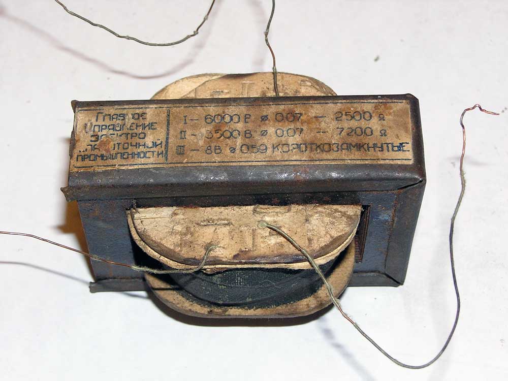

С трансформаторами удалось справиться довольно-таки быстро.
Первый был разобран, перемотана вторичная обмотка (14400 витков проводом 0,08), и он занял свое законное место:
Второй трансформатор, иной конструкции, скорее всего появившийся в приемнике позднее, требует более сложного ремонта - не звонятся обе обмотки, да и каркас никуда не годен:
Его (каркас) пришлось заново склеить, после чего намотать тем же проводом 0,08 5500 и 11000 витков, в соответствии с данными из описания приемника.
Но надо еще изготовить к нему крепление.

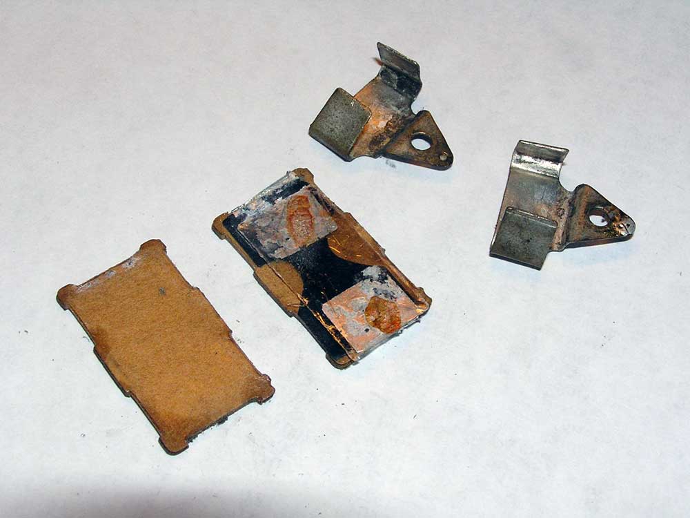

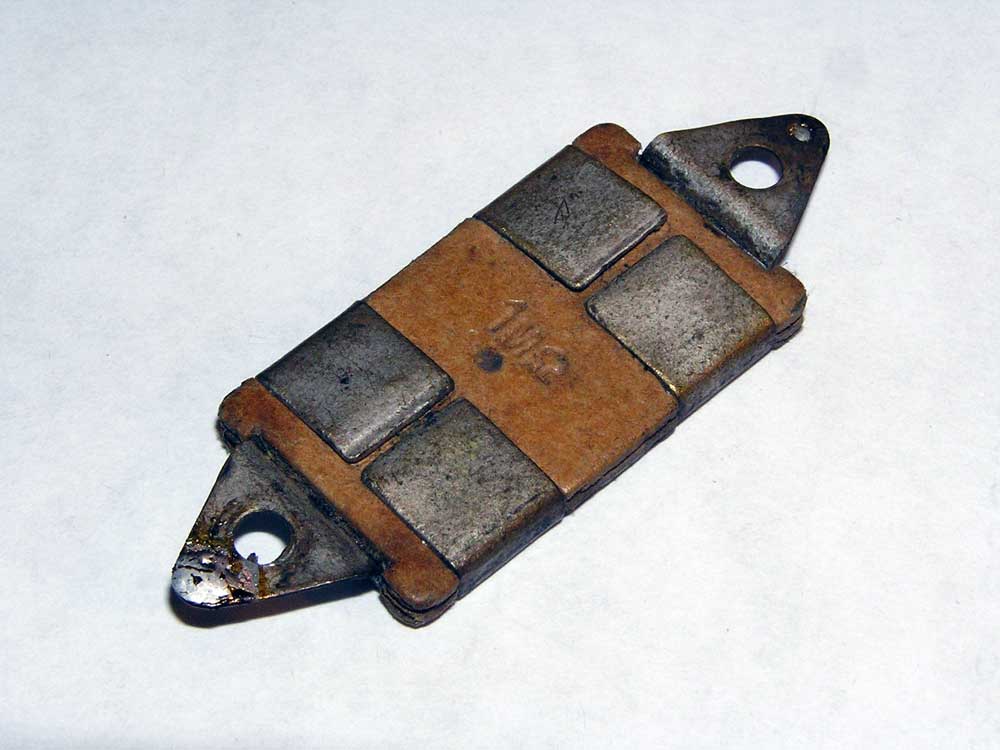

Ну и еще одна любопытная деталька - высокоомный резистор гридлика, по форме более похожий на конденсатор:
При проверке омметр показал "бесконечность", и пришлось его разобрать:
Основа - бумага со слоем туши. Она в сносном состоянии, проблема в контактах из фольги, которые понадобилось поменять - после этого резистор вполне годен, его сопротивление около 850 КОм.
