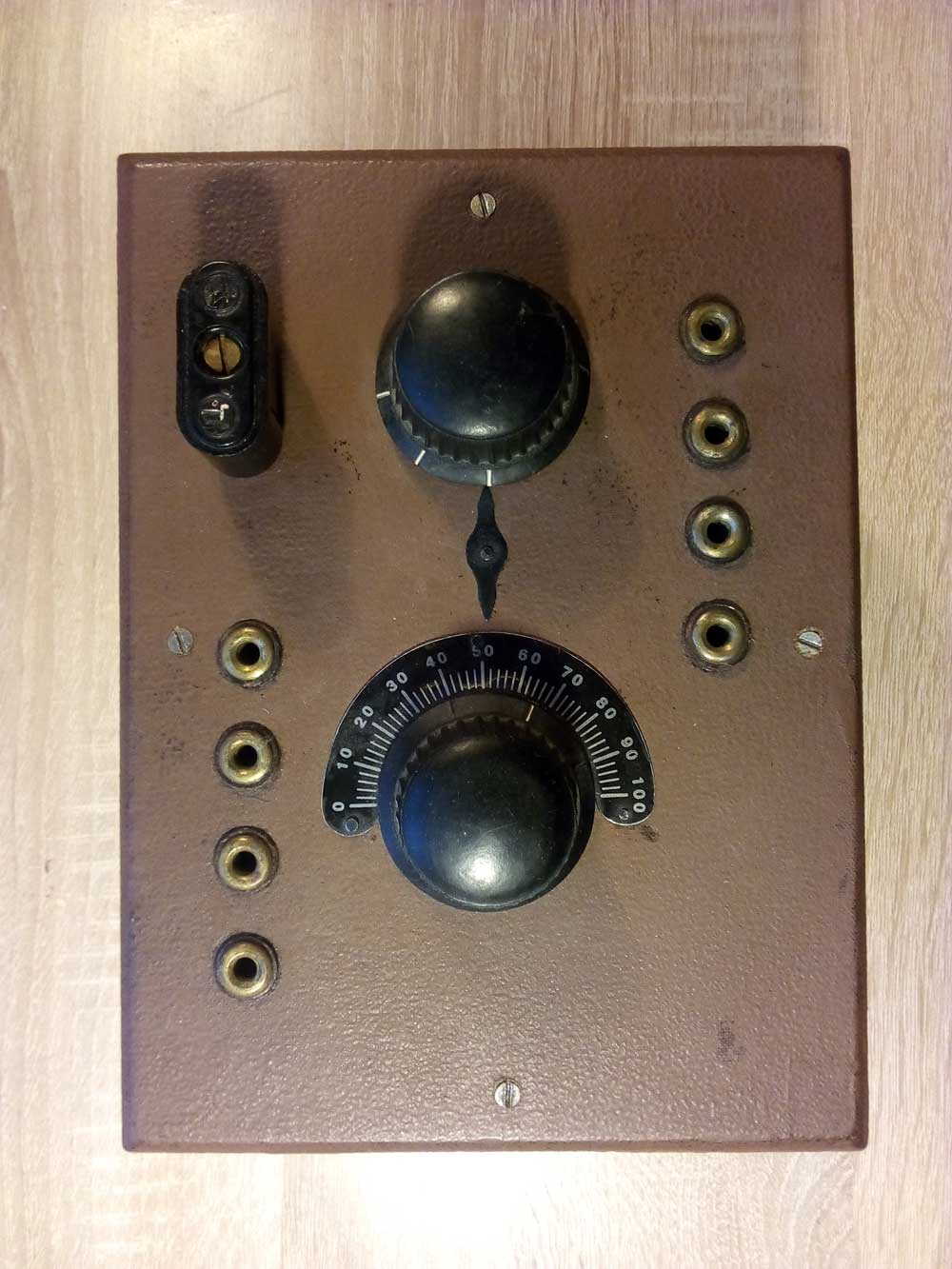

Внешний вид достаточно лаконичен, отсутствуют даже таблички-надписи около гнезд и ручек управления:
Надеюсь, приемник продавался вместе с инструкцией, иначе освоение аппарата представляло собой нетривиальную задачу для неподготовленного владельца. К тому же на этом фото не показана шедшая в комплекте трехполюсная вилка, которой производилась коммутация диапазонов приемника.

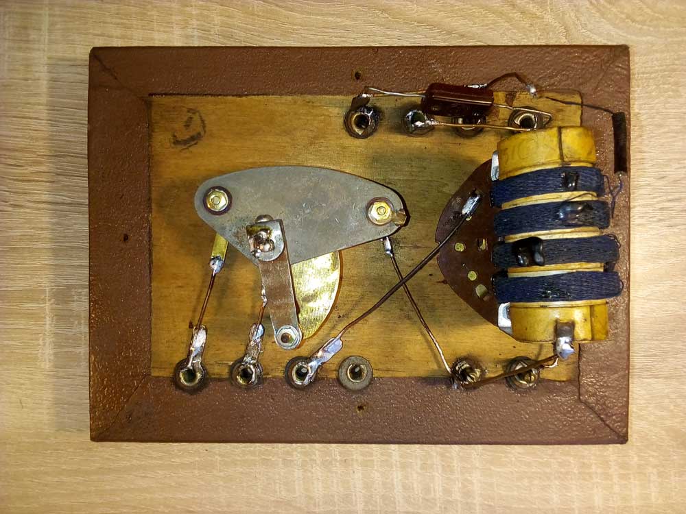

Внутри все достаточно просто и просторно - КПЕ, секционированная катушка, переключатель да блокировочный конденсатор:

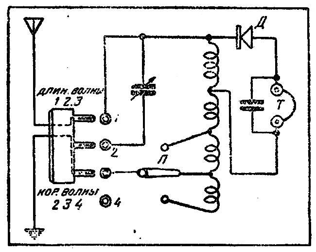

Схема приемника:
Различные варианты подключения КПЕ и секций катушки должны обеспечивать широкий и довольно растянутый диапазон приема, в чем нам и предстояло убедиться.
Погоняв ДП какое-то время, мы пришли к выводу что несмотря на нелестную статью в журнале, приемник совсем не плох. На нем удалось поймать несколько станций в длинноволновом диапазоне, да и избирательность в насыщенном средневолновом диапазоне была повыше чем у предыдущих наших участников, на некоторые станции удавалось настроиться вполне четко, без сильных помех от соседних вещателей. Кратко посовещавшись, присудили ДП шестерку за чувствительность (среднее значение), семерку за избирательность (выше среднего) и только четверку за удобство пользования - на это повлияли и безымянные гнезда-ручки, и необходимость в коммутационной вилке.
В итоге - 18 баллов, промежуточное второе место после Detefon'a .

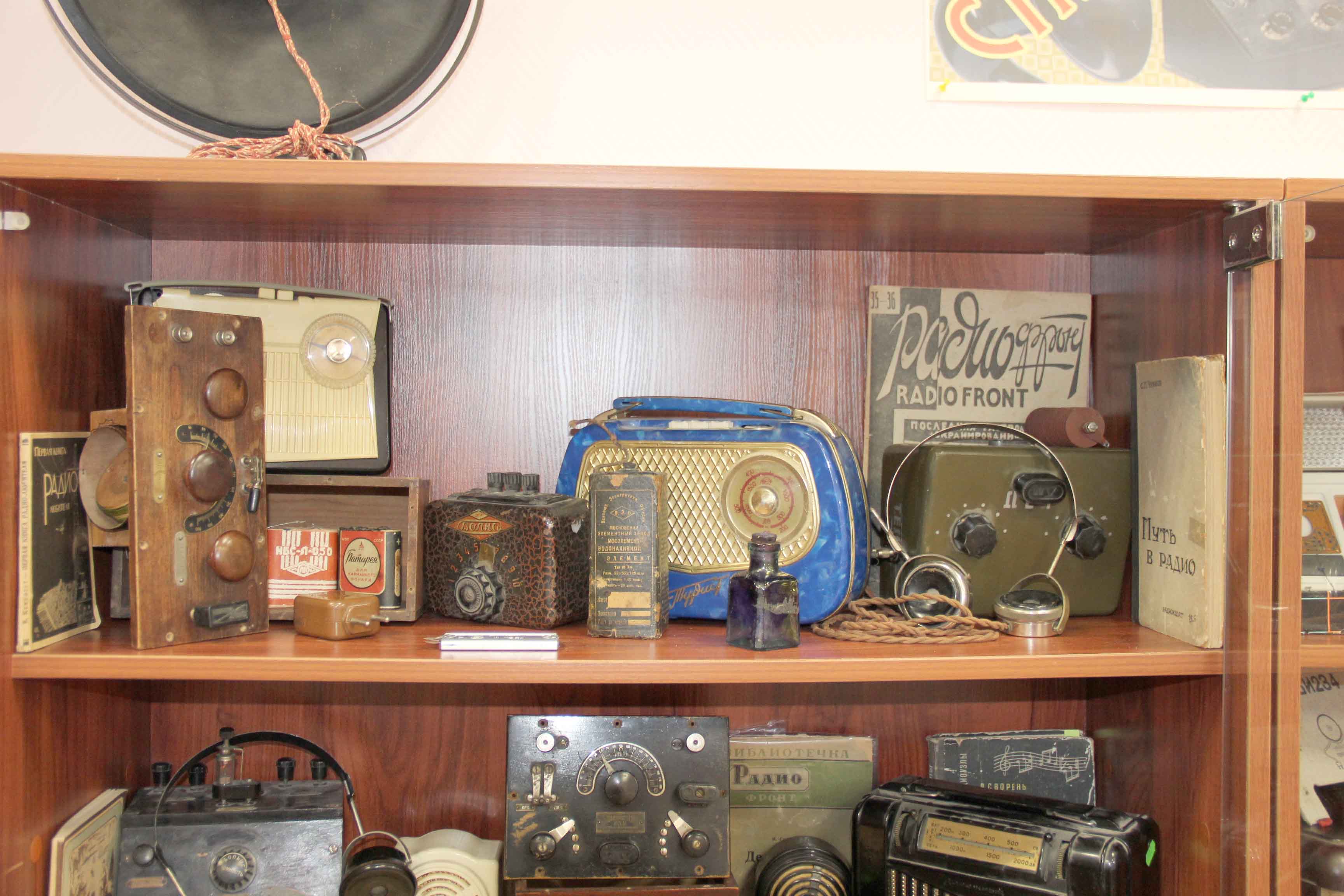

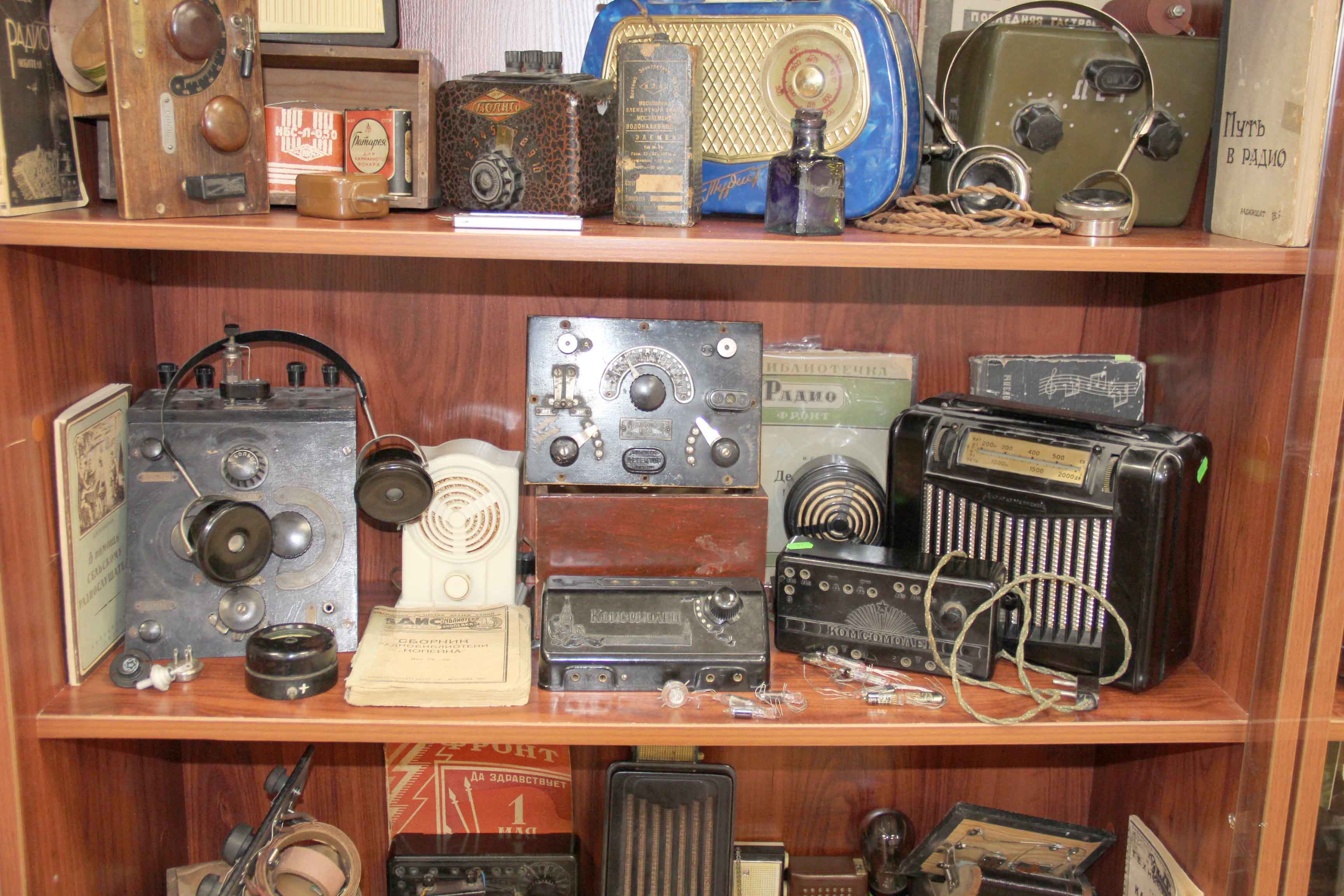

Интересно. А они немного разные были. Мой сейчас на выставке, посмотреть... сегодня затруднительно... Позвонил в Библиотеку , разрешили его забрать...
 Заголовок сообщения: Re: "Битва детекторов"
Непрочитанное сообщениеДобавлено: 04 янв 2020, 17:59
Так вот где богатства-то хранишь... :D
Непрочитанное сообщениеДобавлено: 04 янв 2020, 20:54
Сергей добрый вечер. Это только примерно 20% от всего того, что есть. Пора, пора мне всё продавать. А вот ММЗ... , всё сломали... И наверное МЕТРО в Мытищах теперь не будет. Это так, МЫСЛИ в слух!
Непрочитанное сообщениеДобавлено: 04 янв 2020, 23:54
Дима, а вот там в углу правом, на верхней полке, рядом с Туристом, зеленый такой - кто будет? Что-то не признаю никак...
