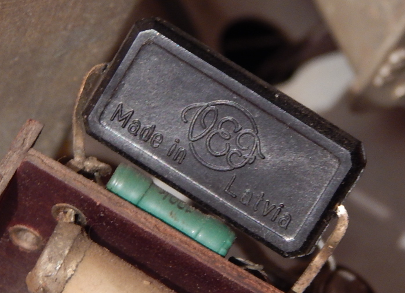

Доброго времени суток. Ещё одна странность для меня, точнее для послевоенного приёмника - это конденсаторы во всех контурах довоенные - Латвия до 40 года так маркировала свои изделия, - как мне пояснили специалисты. Остальные может тоже, но идентифицировать как не знаю, из надписей AEG и VEF. В общем, вопрос - какова вероятность, что приёмник довоенный?
С уважением, Андрей.
 Заголовок сообщения: Re: VEFLUXUS M1357
Непрочитанное сообщениеДобавлено: 26 июн 2013, 23:46
Совершенно никакой!
Просто сразу после войны использовали старый запас (довоенный) комплектующих.

Поиски в инете привели к следующему:
"Время под немецким управлением закончилось в августе/сентябре 1944. В большой спешке и под наступлением Красной армии предприятие было демонтировано и с документами, машинами, готовыми и полуготовыми приборами, со всеми запчастями, измерительными, проверочными приборами, а также персоналом было загружено в многочисленный транспорт. Одна часть ушла на АЕГ предприятие Posen, другая основная часть в Берлин и остатки в Зоннеберг.
Американцы кратковременно занимали предприятие, взяли с собой все что им показалось интересного и, согласно договору, покинули территорию советской зоны оккупации.
Что не успели вывезти – уничтожили.
После освобождения Риги сразу начались работы по восстановлению завода. И уже в 1945 году заработал цех по производству фотобумаги. В конце 1945-го (?) – начале 1946 (?) года был выпущен радиоприемник, прославивший завод на весь Советский Союз – VEF Super M557, по сути, являвшийся упрощенной копией довоенного аппарата М517, разработанного с использованием ламп советского (американского) образца. Был также выпущен очень малой серией 13-ти ламповый радиоприемник высшего по тем временам, класса – VEF Super Lux M1357"
Это написано на одном из форумов Raimondo об истории ВЭФа.
Вопрос к владельцам Vef Super M557.
Будьте так любезны, уточните, в Ваших аппаратах тоже стоят детали из старых довоенных, фантастически чудом уцелевших, запасов завода?
Всем ответившим заранее спасибо.
Непрочитанное сообщениеДобавлено: 27 июн 2013, 11:18
Откуда: г. Смоленск
В первых выпусках М557 действительно стоят трофейные детали. Чуда тут никакого нет: собирали из того, что было на складе.
Трофейные детали встречаются во многих послевоенных приемниках вплоть до 1950 года (например в Ленинграде-46 (48), Неве, Беларуси-50).
