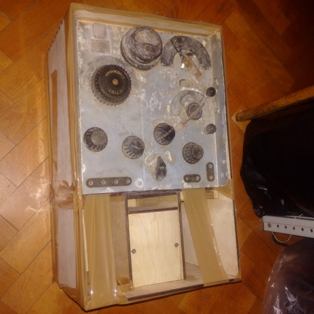

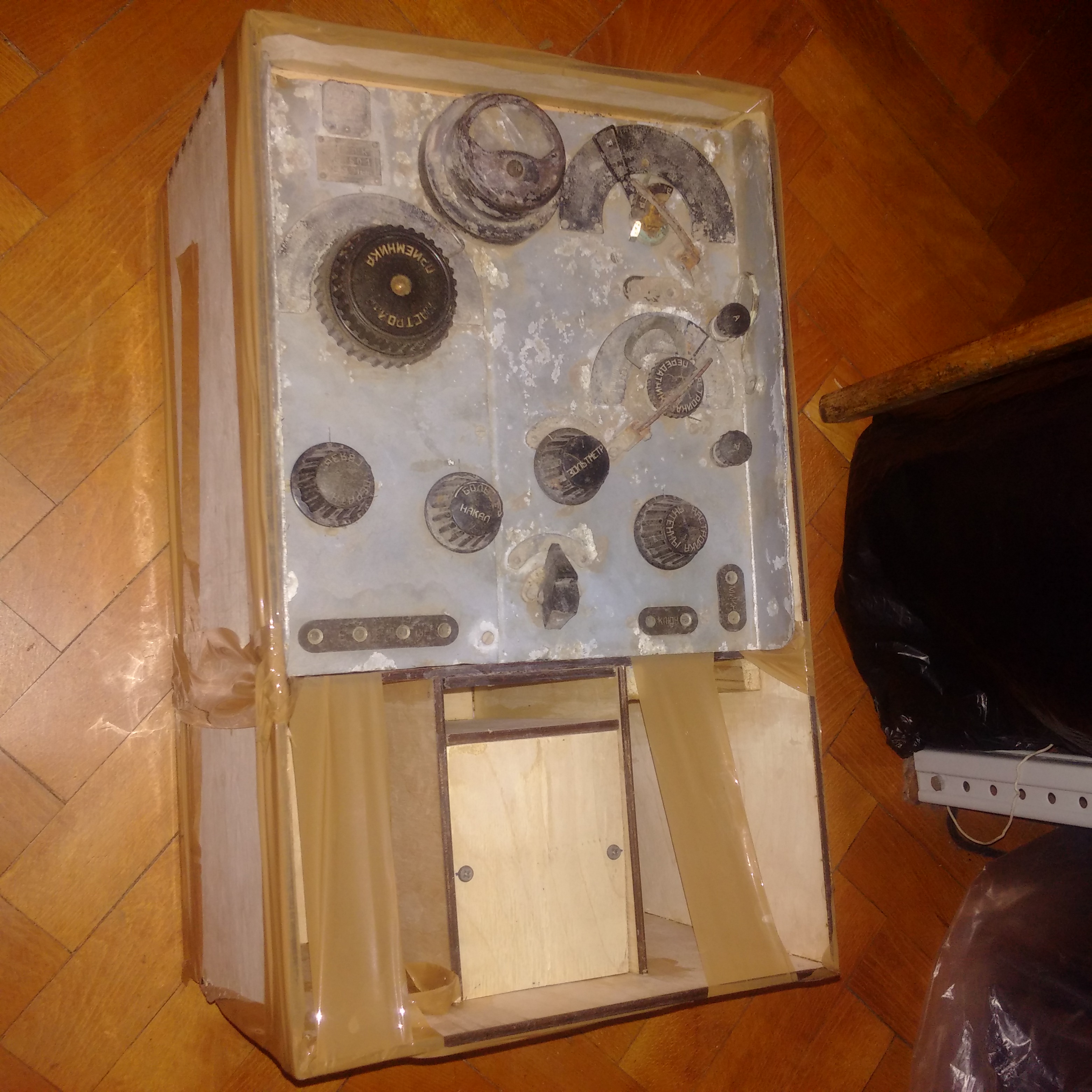

До середины 30-х годов технические деревяшки красили в чёрный цвет лаками на спиртовой основе.
Состав: спирт,шеллак,сажа,наполнитель. Рецепты есть в старых книгах и журналах.
Покрывали в 4-5 слоёв.
Пластинку в Москве на Авито можно купить за 35-50 рублей. А вот у нас в городе раз в пять дороже.
Или купить готовый лак шеллачный спиртовый чёрный, но, поскольку он блестящий, то для получения матовой поверхности добавить наполнитель. Тот же крахмал. Такой лак в бутыльках 150 мл. стоит 300 рублей.

Я занялся изготовлением новодельной коробки для 6-ПК, ищу чем бы замазать блок настройки штыря (черная коробка внизу по центру). Остатки оригинального блока были покрашены или пропитаны чем то черным, так что фанера даже частично сохранилась после земли.

А. Лизунков, этим летом пришлось покупать радиоприёмник БЧ-2 1929 года выпуска, он был покрашен в чёрный цвет, краска на ощупь была как шеллачная пластинка, и немножко пачкала руки…
так что, видимо, да, растворёнными граммофонными пластинками и красили
