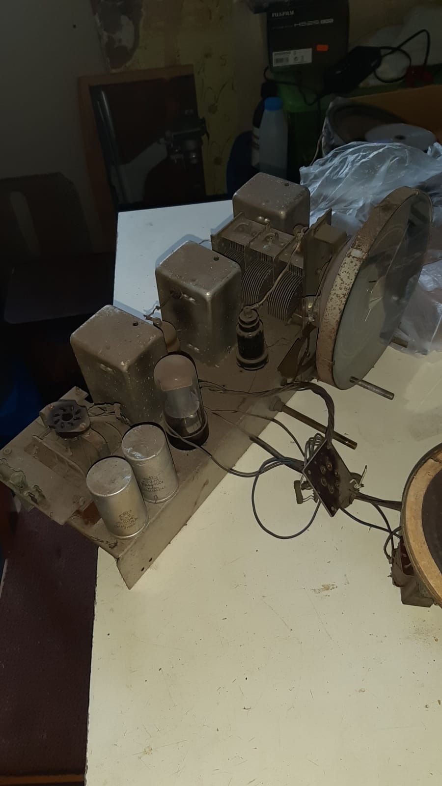

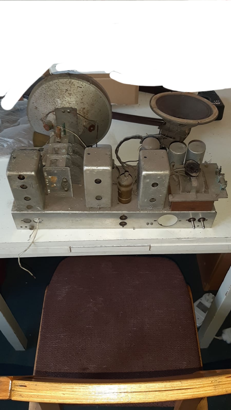

Вот к примеру что за Вэф?
Непрочитанное сообщениеДобавлено: 07 май 2020, 21:34
Это шасси скорей всего MD/39. У MD/40 кенотрон европейский, а М507 была вся на европейских лампах.
Непрочитанное сообщениеДобавлено: 07 май 2020, 21:44
Это шасси скорей всего MD/39 или MD40 на октальных лампах.
507 была на европейских.
... если не ошибаюсь второй контур ПЧ немного повёрнут должен быть...

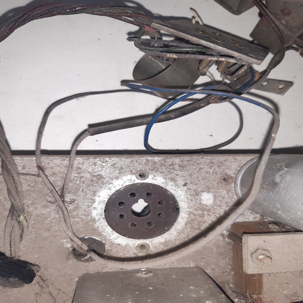

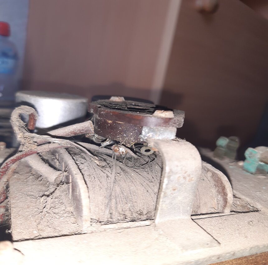

Панельки октальных ламп для американских ламп как то отличались от советских? Ведь тут не исключается переделка под сов.лампы, сейчас как раз они и стоят...кенотрон если не ошибаюсь 5ц3с.

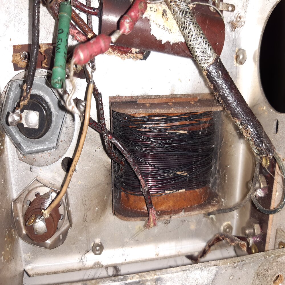

На транформаторе безобразно намотанна доп.обмотка еще не изучил но думаю отдельно для кенотрона
Непрочитанное сообщениеДобавлено: 08 май 2020, 08:39
Надо внимательней все рассмотреть, особенно силовой трансформатор и схему питания.
В 39 модели стоял американский кенотрон (кажется 1V назывался, примерный аналог нашего 6Ц5С) с косвенным накалом, схема выпрямителя - однополупериодная.
В 40 модели был применен европейский AZ1, четырехвольтовый прямонакальный, трансформатор с отдельной обмоткой накала и соответственно анодной обмоткой с серединной точкой. В принципе позднее его могли поменять на 5Ц4С, с заменой обмотки накала (домотки доп. витков) и панельки.
Родные или нет панельки - взгляните на них повнимательней, на их крепление, на то как припаяны к ним элементы.

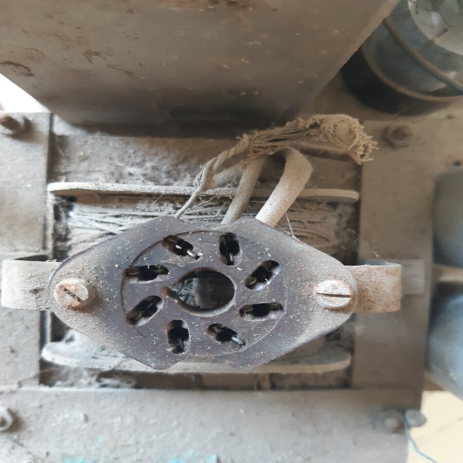

Панелька под кенотрон помойму уже советская, и пайка безобразная кое где аж на скрутках, пока нет время все разобрать. Остальные панельки ламп немного
отличаются от кенотронной у тех просто 8 отверстий в гетинаксе
Непрочитанное сообщениеДобавлено: 08 май 2020, 20:15
Ну вот и ответ на вопрос - с большой вероятностью это шасси MD/40.
