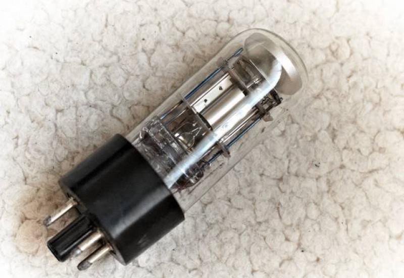

Не было мыслей 6Е5С восстанавливать?

Думаю можно и такие лампы восстановить 6Е5С , нужно пробовать , это в случае если лампа новая , но с потерей вакуума.
Прогреваете все контакты, и в горячем состоянии пробуете снять черный полимер, после этого присылаете нам, а мы уже будем пытаться подпаять штенгель и вакуумировать.
Если дефектом есть выгорание люминофора, то думаю смысла менять его нет, ибо это очень сложная операция.

Практически единственный дефект 6Е5С - выгорание люминофора. Никаким вакуумированием его не устранить.
Непрочитанное сообщениеДобавлено: 04 дек 2016, 20:22
Подозреваю, что в случае 6Е5С речь идет не столько о ваккумировании сколько о замене накала и катода.

Раньше и катоды меняли, есть у нас их даже целый ящик новых покрытых белым эмиссионным слоем, и замену вольфрамового накала делали, но сейчас нет таких больших однотипных заказов как это было лет 20 назад, поэтому начинаем с восстановления вакуума, наполнением неоном, аргоном, и другими газами если нужно.
