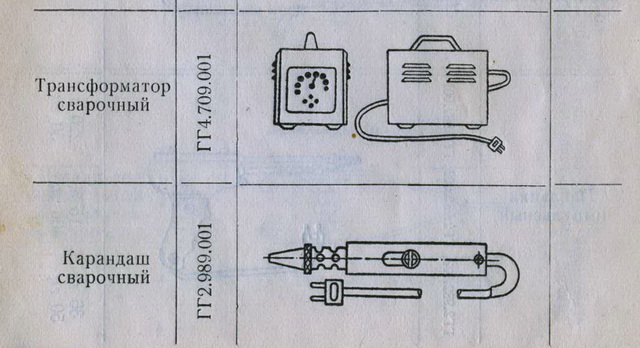

Новый инструмент сильно отличается.
Вот как выглядел старый.
Взято из книги "Справочник технолога и мастера", часть III, Монтаж радиоаппаратуры.
Книга издана Научно-исследовательским технологическим институтом Министерства авиационной промышленности СССР в 1956 году.

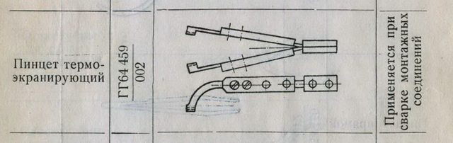

Теперь надо привести цитату, подтверждающую назначение этого аппарата.
Это просто аппарат для дуговой сварки проводов, конструкция сварочного карандаша не позволяет производить массовую сварку проводов в бытовых радиоприемниках.
Мог использоваться для сварки проводов не поддающихся пайке, например нихром, манганин или термопар или для сварки единичных проводов.
Аппарат был разработан и применялся для нужд авиационной промышленности.

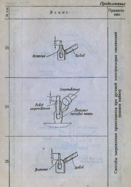

Ещё страница из той-же книги.
Часть таблицы "Закрепление проводов и выводов радиодеталей на контактных лепестках".

P.S.: Про формовку и закрепление выводов понятно. Теперь про использование этого аппарата дуговой сварки в массовом производстве.
