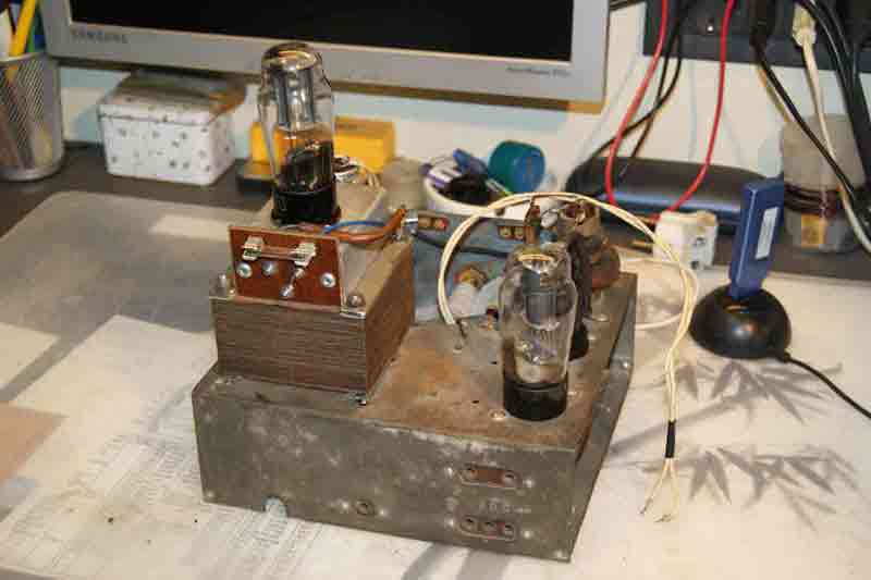

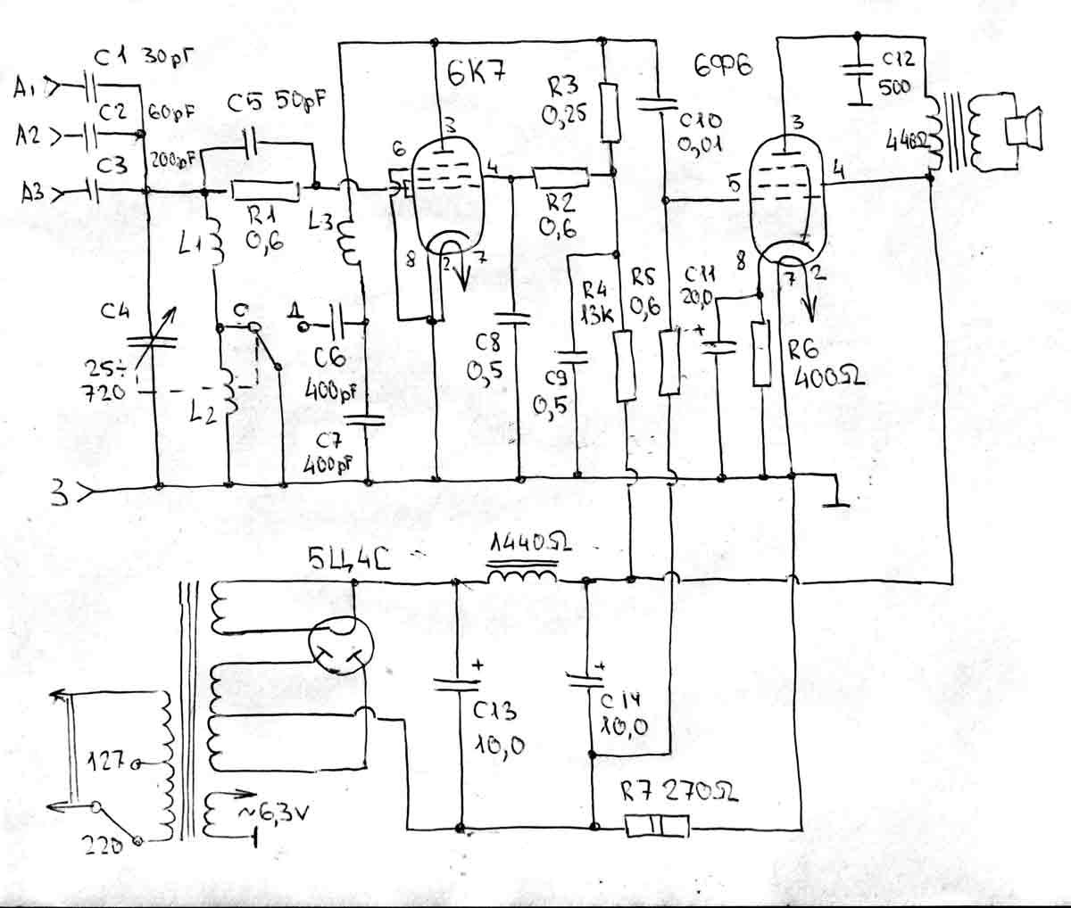

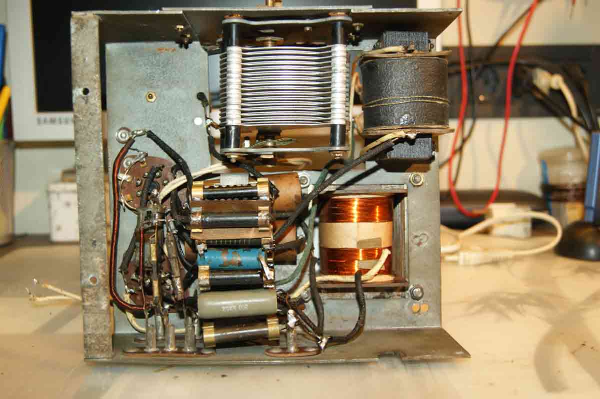

Нашел по ходу несколько неточностей в нарисованной схеме, исправляю :)
Ну и за пару дней соорудил из подходящего железа силовой транс, вышло конечно не 100% аутентично, но вполне "в тему".

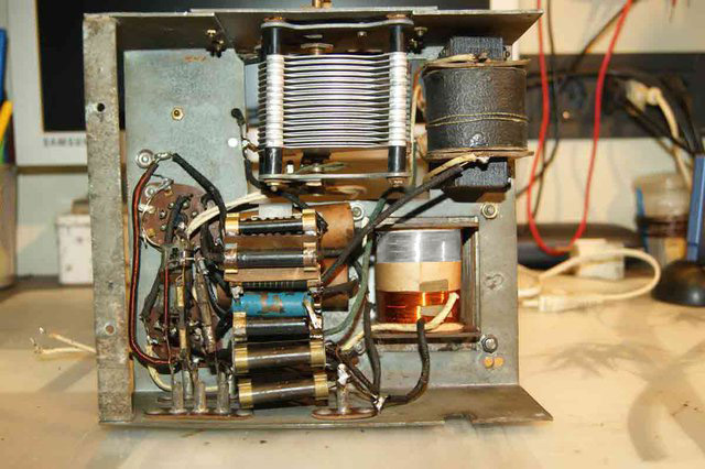

Опять-таки по ходу испытаний пришлось "перепаковать" несколько конденсаторов, в том числе сеточный аудионный, но теперь вроде бы все более-менее закончено по электронике.
Осталось изготовить из полоски стали недостающую перекладинку для крепления шасси к корпусу и найти более-менее подходящий сетевой шнур с вилкой - и вроде бы все.

Замучал нестабильностью своей - такое впечатление что детальки меняют свои номиналы чуть ли не от перепадов давления на улице :) . То что еще вчера было более-менее в норме, сегодня хоть на выброс.
Заново все перемерял - перепаял, в норму вошло потребление тока, около 50 мА. (хоть все равно многовато). Но силовик уже лишь чуть теплый, меньше 40 градусов (до этого из-за нережима 6Ф6 приемник хавал около 80 мА, разогревая со временем трансформатор градусов до 60-ти).
И все равно периодически какие-то шорохи и "плавание" громкости. По-хорошему бы - собрать схему заново из нормальных комплектующих да хорошенько почистить плату.
По прежнему ДВ гораздо громче чем СВ, но тут конечно надо бы антенну посерезнее.
И еще, без "земли" на длинных волнах приемник самовозбуждается, "лечится" увеличением емкости с анода 6Ф6 на землю с 500 пФ до 4-5 тысяч. Надо бы завтра попробовать этот конденсатор заэкранировать, были такие "бяки".

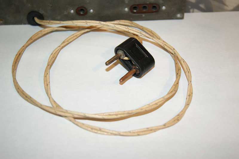

И еще, вот шнурок сетевой соорудил. Не "аутентичный" конечно, но в "духе времени" :)

а синенькое там чё?
Непрочитанное сообщениеДобавлено: 30 ноя 2012, 21:39
Конденсатор разделительный, перед 6Ф6.
0,02 мкФ, года 48 изготовления.

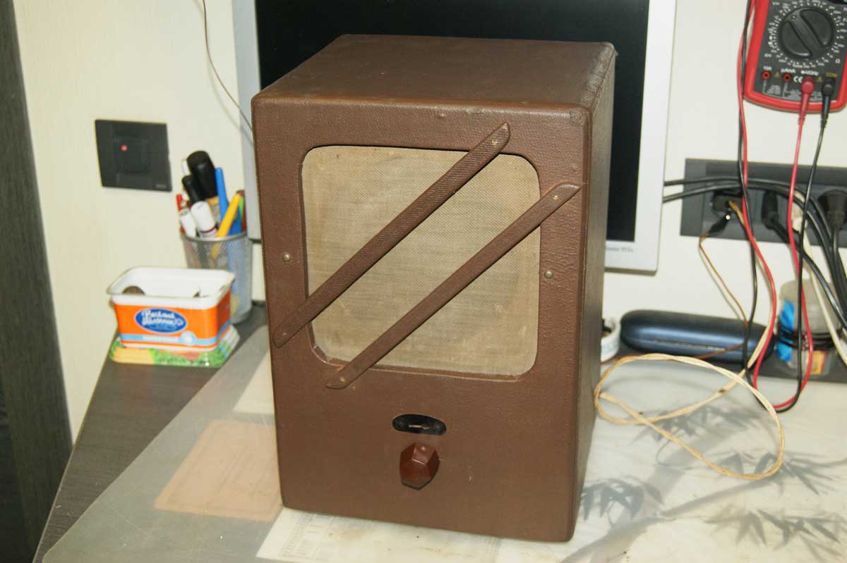

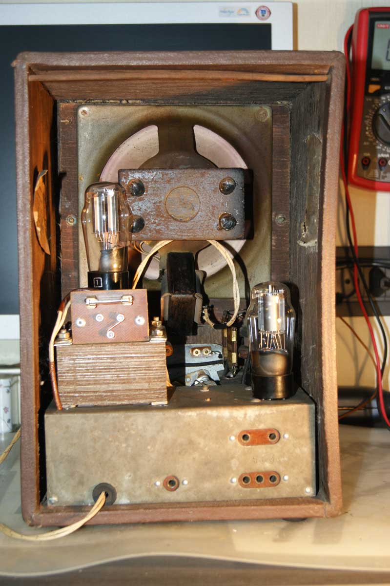

И вот наконец-то все собрано
Кстати, корпус приемника сделан не из фанеры, а деревянных панелей. Одна из стенок сзади сильно прогнулась, но выправлять ее не стал.
Стоявшие в нем изначально металлические лампы (американские 6К7 и 6F6) оказались нерабочими и отправлены в утиль.
Итого, "скворечник" как "скворечник", уникален пожалуй своей редкостью, как-никак единственный известный доживший до наших дней экземпляр.
Попытка создать "фольксэмпфангер" вполне удачна, хотя и не без недостатков, только вот ввиду развитости в СССР проводного вещания большим успехом вероятно не пользовался.
