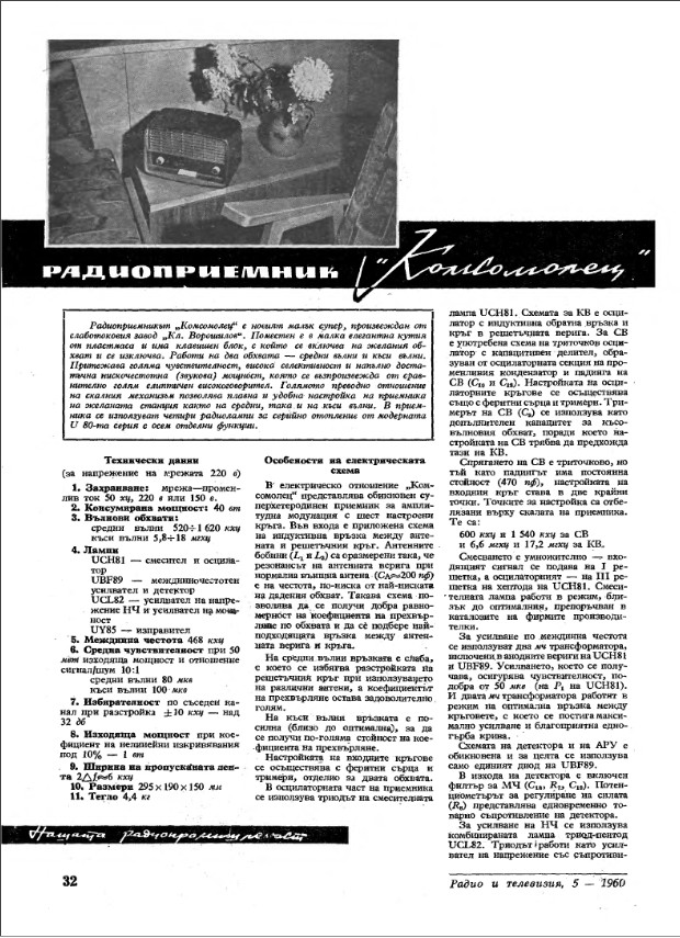

Раз тема про неизвестные Комсомольцы, добавлю вот еще такой.
У себя на сайте создал в разделе Литература - подраздел Журналы, и просматривая болгарский журнал Радио, позже Радио и телевидение, увидел статью. Вот она:

Уважаемый, Павел Аркадьевич! Большое спасибо за поздравление и за отличную идею. После того, как Вы привели описание еще одного Неизвестного Комсомольца в ламповом исполнении, у меня родилось предложение объявить конкурс на усовершенствование детекторного приемника «Комсомолец», в плане повышения чувствительности для приема удаленных станций взамен замолчавших российских на длинных и средних волнах.
Итоги конкурса стоит подвести ко Дню Радио. Если уважаемый Сергей Игоревич поддержит на форуме проведение такого конкурса, то на Крещение его и можно будет запустить. Жду Ваших мнений, коллеги.
