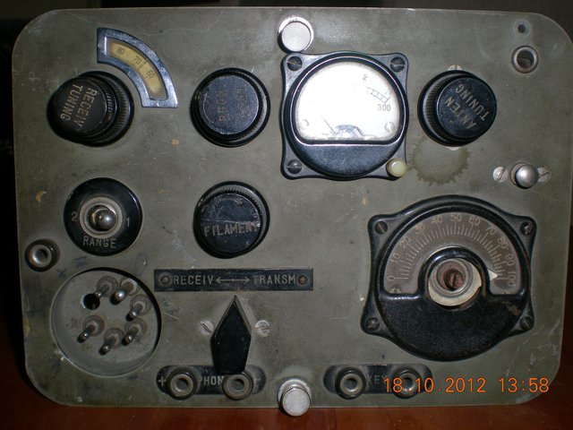

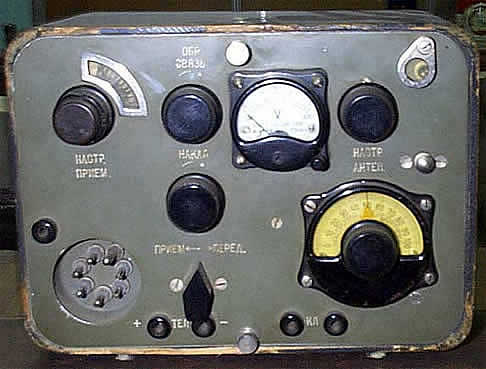

И тогда на переднюю панель таких радиостанций, на которые не хватало приборов, ставили заглушку.
По этой причине на некоторых сохранившихся радиостанциях стоят послевоенные головки.
Их уже воткнули вместо заглушек после войны.
А чем отличались послевоенные головки от военных показываю:
Вот радиостанция с головкой военного времени:
а вот с головкой послевоенного времени:
Разницу наблюдаете ?

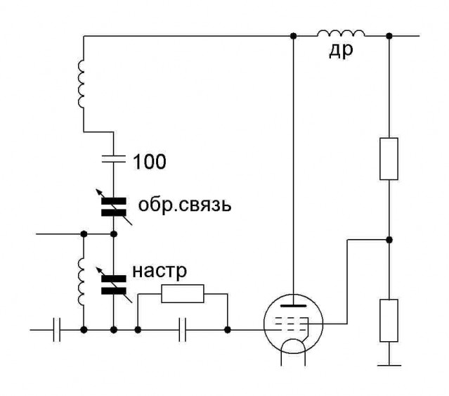

Да, уважаемый профессор, действительно многострадальная радиостанция.
В трёх соснах, то бишь лампах запутались.
Начали вы рассказ с того, шо там была переменная индуктивная связь.
Теперь говорите, шо регулировка была переменным резистором.
Ну это потому, шо вы не знаете такой простой вещи, шо в половине северов эта часть схемы выглядела так:

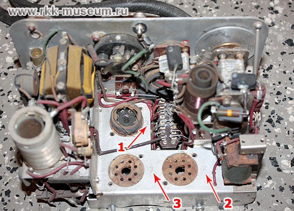

а на фотке так:
Конденсатор видите ?
Вот им и регулировалась.
Не расстраивайтесь шибко, медленно, но верно, матчасть изучите. :D

А вот несоответствие схемы радиостанции «Север» с регулирующим обратную связь резистором и приведенное фото с конденсатором для тех же целей здесь явно просматривается http://www.rkk-museum.ru/vitr_all/exhibits/106.shtml
