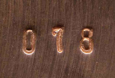

А вот такую жестяную бирочку с ромбом сделать и обжечь сможете?
А. Лизунков, есть такой вариант экспертизы — поискать мастеров, на такую подделку способных, и поспрошать их, не ихних ли рук это дело…
Антон!
Если Александр Николаевич за такую табличку возьмется, у него она однозначно лучше, новее и четче получится.
Боюсь, что у меня тоже.
Она сейчас у Вас, может, рассматривая её более внимательно, Вы ещё какие- то подозрительные моменты заметили?
На что я внимания не обратил?
Поделитесь пожалуйста.
Как я писал раньше, меня сам факт того, что она существует смущает.
Просто не верится.
А вообще, судя по ещё виду, она некоторое время просто корродировала, а лишь потом в костёр попала.
(На буквах пятна от отвалившихся пятнышек ржавчины, а основание, которое род краской было - без следов коррозии.)
После чего опять где-то в сыром месте полежала- но недолго.

Вот нафотосессировал:
Файлы большие, по 3-5 Мегабайт каждый, но зато никакого Фотошопа, всё прямо с фотоаппарата, смотрите и рассматривайте — фотографии говорят лучше самых красных слов!
А. Лизунков

А я вот чего думаю — может этот шильдик быть подделкой! потому что на нашем форуме почти два года тому назад были опубликованы изображения двух шильдиков (бирок) Киевского радиозавода, и, таким образом, все исходные данные для стилизации-фальсификации были инкогниту предоставлены —
возможно, у Данилы-мастера вышел новый шильдик неказист, и он решил его сжечь! ну как Гоголь второй том "Мёртвых душ" —
а потом посмотрел на обугленный шильдик и решил немного приколоться?.. Изображение
я сначала обрадовался, что есть с чем обгорелыша сравнить, а потом пригорюнился — это совпадение очень неспроста.
Если бы появился целый такой шильдик, все бы стали вопрошать: "А где же само радио?" — ну а тут шильдик обуглен, и готов ответ: "Оно сгорело…"
А. Лизунков, но кто же всё-таки этот загадочный мистификатор, который решил всех нас обмануть?
Неужели Тубазид-Хлорофос? :eek:

Может я не прав, но обратите внимание на шрифт, которым выбит № !!! Правописание 7-и и 8-ки похоже на старый шрифт печатной машинки. И 8-ка выбита кверху ногами. Написание 8-ки в стандартных слесарных шрифтах симметричное.

Если-бы я делал шильдик, то выбрал-бы клейма конца 20-х годов.

Да, цифры на исследуемом шильдике набиты как будто с жесточайшего бодуна, у набивальщика страшно тряслись руки, и силу удара он тоже не регулировал.
Слышал я где-то историю, что поддельные цифры на автомобильных двигателях и кузовах определяют в том числе и по ровности их набивки — такое впечатление, что на заводах умудряются клеймы в обоймы какие-то собирать, и бьют не отдельные цифры, а всю строчку разом —
ну а когда цифры скачут, то это признак гаражной кустарщины и подделки-самодела.
Мог ли настоящий Киевский радиозавод, на таких табличках собаку съевший, позволить себе, чтобы цифры так непристойно прыгали и чуть ли не насквозь дырявили шильдик?
