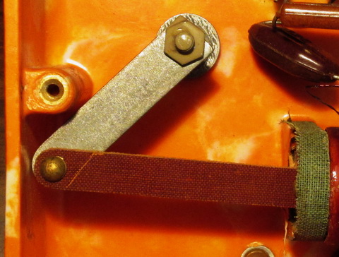

Люди добрые! Поможите с размерами и чертежиком комсомольской тяги, которая идет к сердечнику. Аппарат радиофронтовский. Заранее спасибо.
Непрочитанное сообщениеДобавлено: 28 янв 2013, 16:26
Стальной рычаг: 45х10х2. Расстояние между центрами отверстий 36.
Текстолитовый рычаг: 60х8х1,5. Расстояние между центрами отверстий 50.

По поводу фотографии внутреннего вида "Комсомольца" приведенной Хрисановым хочу заметить, что она не соответствует приемнику завода "Радио-Фронт", о котором речь шла в просьбе Сухи. В частности, металлическая пластинка у ротфронтовского аппарата фиксируется на оси ручки настройки без гайки.

Пока народа нет, отвечу. Коллегу Сухи интересовал размер гетинаксового штока. Есть ли отличия изготовления этих тяг у радиофронтовских Комсомольцев и у не радиофронтовских?
Непрочитанное сообщениеДобавлено: 28 янв 2013, 21:31
RA3DHL, вы давно изучаете приёмник Комсомолец, а я стал его владельцем совсем недавно.
Подскажите, какие предприятия прикрепляли рычаг к оси ручки настройки гайкой?
Непрочитанное сообщениеДобавлено: 29 янв 2013, 15:02
Гаечный крепеж механизма настройки детекторного приемника имели следующие приемники (расположены в исторической ретроспективе):
Опытный образец детекторного приемника «Комсомолец», который продавался на Молотке,
Детекторный приемник Хрисанова
Детекторный приемник Лыкова http://forumimage.ru/show/4162780
Детекторный приемник из темы Сергея Ш на сайте http://forum.odlr.ru/attachment.php?att ... 1352565644
Это приемники по моей классификации разных поколений (см. число антенных гнезд и конденсаторов, наличие контактной группы у гнезда детектора), но одного и того же завода. Скорее всего, это завод № 695 (позднее НИИ-695), г. Москва, где работал Капланов М.Р. после войны.
Ни одно из известных мне других предприятий в Москве, Минске, Ленинграде, Калининграде, Киеве при изготовлении детекторного приемника «Комсомолец» гаечный крепеж в механизме настройки не применяли.
