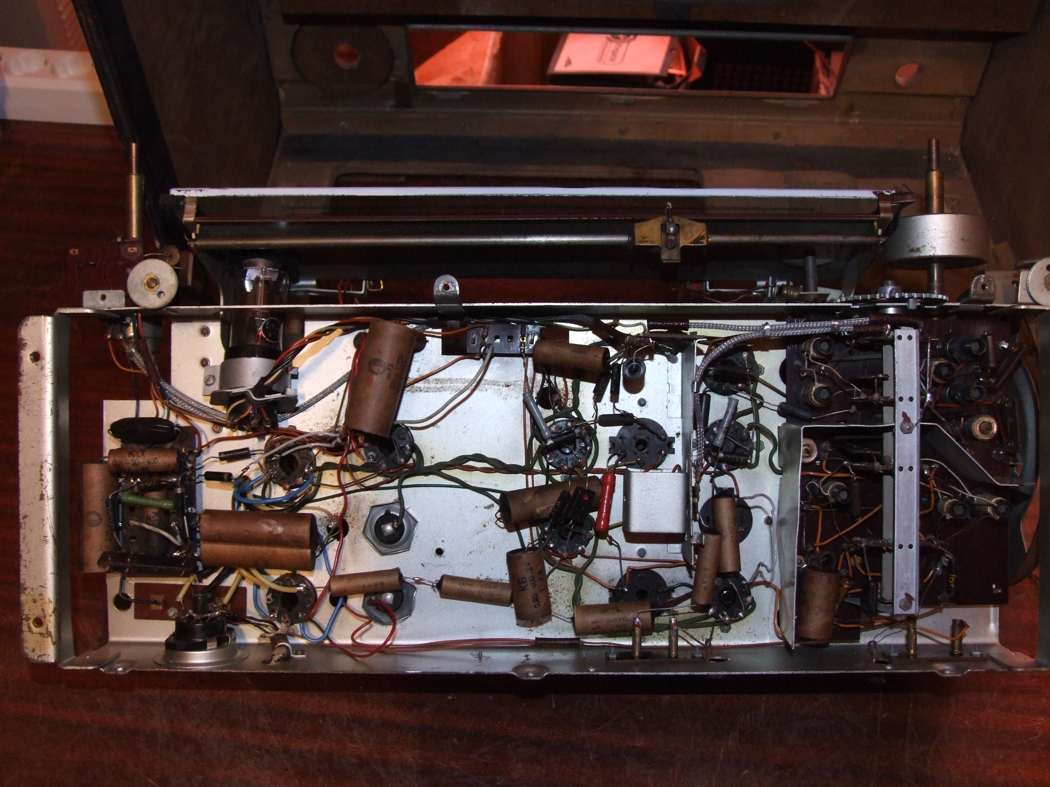

Вот шасси моей Риги до того как заменил все сопротивления. Стоят сопротивления ТО. На шасси так же есть уже не родные зеленое, два серых и красное сопротивление. Два серых и красное, эти сопротивления не звонились вообще, ни на каких пределах омметра, сопротивления ТО, как я уже писал выше, отличались по номиналам от 2-х до 10-и и более раз.
Ну еще было штуки три каких то самодельных перемычек, которые я выбросил сразу, неразбираясь зачем они.
Далее монтаж просто приводил в сооответствие с принципиальной схемой, некоторых связей не было вообще.
Но это все несерьезная чепуха, проблем не представляет.
Досадно очень с контурами. Если сеточные обмотки при измерения сопротивления дают значение 9-10 Ом, примерно одинаковое по всем трем контурам, то анодные обмотки дают:
-контур между лампами 6А7-6К7: 80 ом. Было и непонятно почему менялось, 200 Ом и 500 Ом и 700 Ом, теперь 80 Ом
-контур между лампами 6К7-6К7: 22 ом
-контур между лампами 6К7-6Х6С: 14 ом
Тут стабильные значения.
Это при отпаянных концах анодной обмотки и при том, что количество витков и провод на всех катушках одинаковы.
Такого в моей практике еще не встречалось, обычно катушки были или в обрыве или нормальные. Емкости неистравные попадались.
Визуально все катушки не имеют никаких повреждений.
