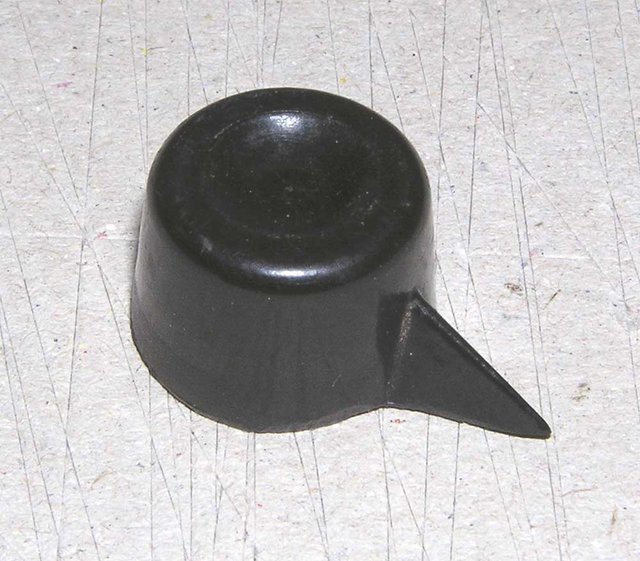

Ну да, именно с ним. Интересует форма ручки - у моего очень похожая:
Но не уверен что оригинальная.

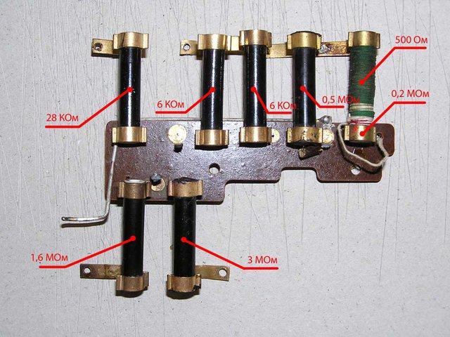

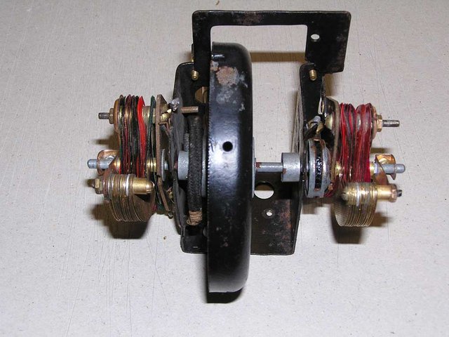

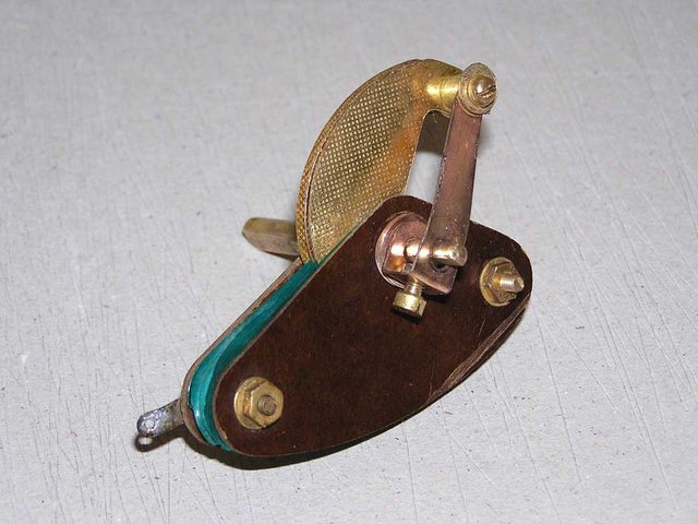

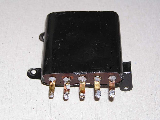

Разобрал "Колхозный" практически по молекулам, и есть возможность поподробнее рассмотреть его детальки.

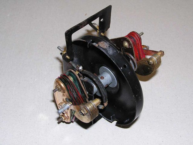

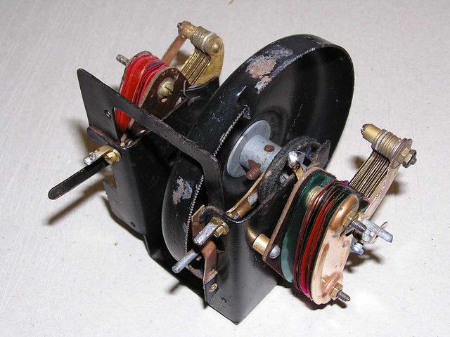

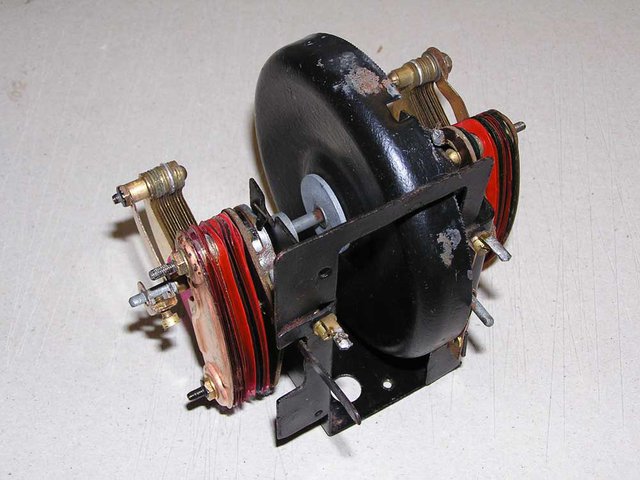

Блок сдвоенного КПЕ настройки с верньером и подстройкой, аналогичен такому же приемника СИ-235. Емкость секций примерно 20-580 пФ.

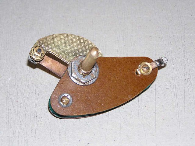

Переменный конденсатор регулировки обратной связи, емкость 10-320 пФ:

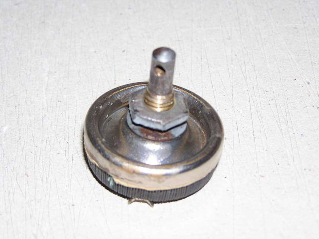

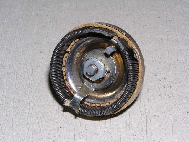

Проволочный реостат регулировки накала. Такой же как в РПК-9, с выключателем. Сопротивление 7 Ом.

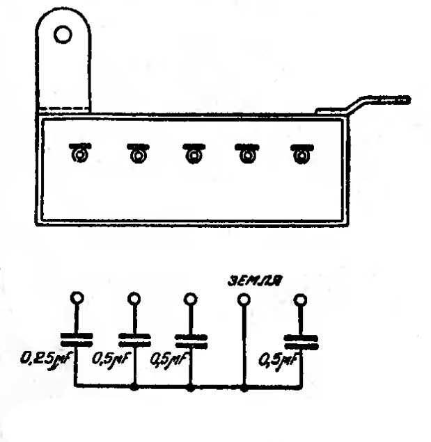

Блок конденсаторов. Пришлось перепаковывать.

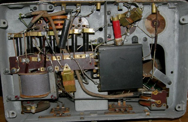

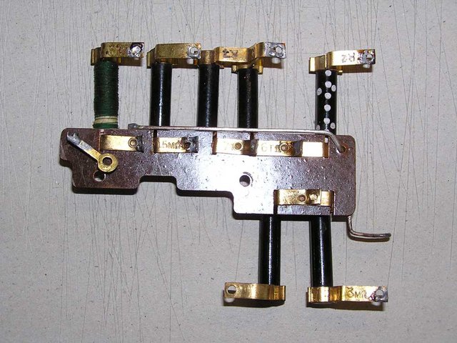

И основная монтажная плата из миллиметрового гетинакса, на которой смонтированы все сопротивления:
Кроме одного шестикилоомного все остальные утеряли свои номинальные параметры - пришлось ремонтировать МЛТешками. Одно из сопротивлений комбинированное - поверх Каминского на двести килоом намотано проволочное в 500 Ом.

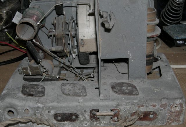

Вот мой до разборки
Весь процесс разборки отснял подетально, если кому-то интересно, обращайтесь.

Один из твоих вообще неправильный :) !
Шасси штампованное, но крашенное и монтаж как у моего без дросселя.

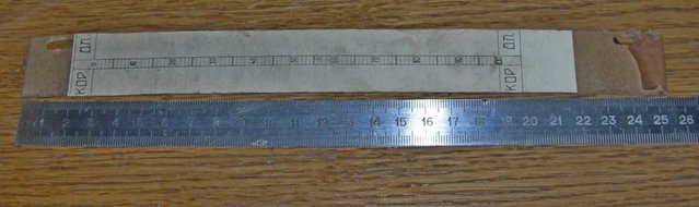

Шкала приемника БИ-234:
Отпечатана на белой бумаге и наклеена на тонкий вощеный картон, на скане - оригинальный размер (29мм Х 210 мм).

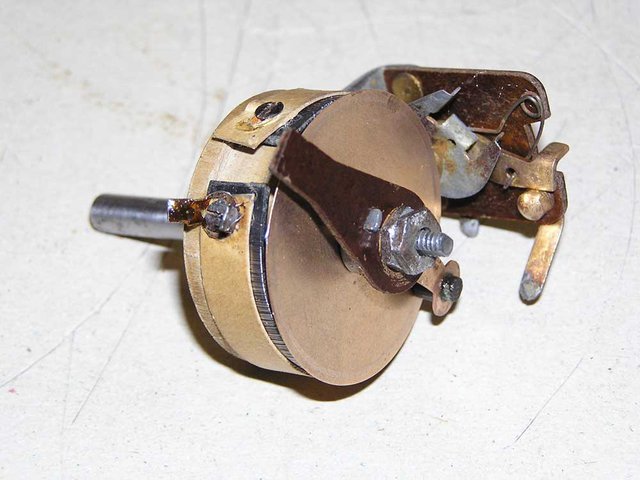

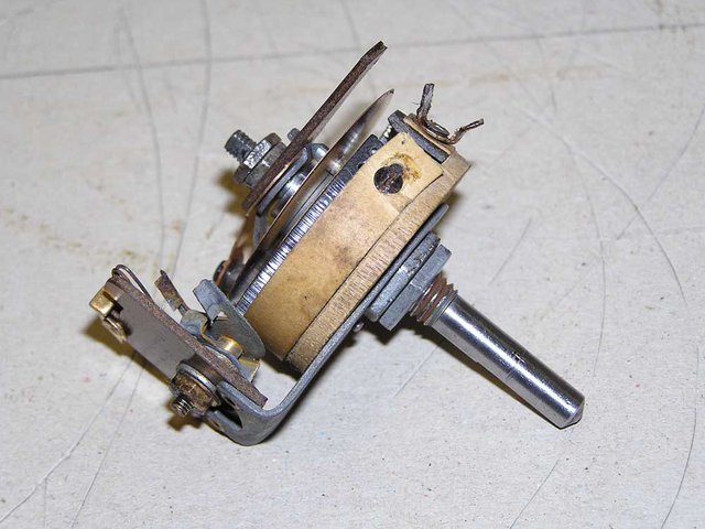

Еще одна деталька - потенциометр-регулятор громкости с выключателем питания.
Над его восстановлением пришлось изрядно потрудиться, т.к. тонкая нихромовая проволока была порвана во многих местах. Эта деталь БИ-234 точно такая же как и на СИ-235, так что весьма пригодилась статья Александра Николаевича Хрисанова на форуме РТ20 http://rt20.mybb2.ru/viewtopic.php?t=26728 , где он весьма подробно расписал свой опыт реставрации потенциометра. Как и ему, с некоторым трудом (в основном связанным с поиском нихромовой проволоки диаметром 0,05 мм и ее ручной намоткой на основание), деталь удалось привести в полностью исправное состояние, при этом даже общее сопротивление получилось несколько большим, порядка 3800 Ом. Но в данном случае это абсолютно приемлемо.

Шкала приемника БИ-234:...
Отпечатана на белой бумаге и наклеена на тонкий вощеный картон, на скане - оригинальный размер (29мм Х 310 мм).............................
Сергей!
Получается, что на стандартный лист бумаги А4- 298Х210 мм её только по диагонали распечатать можно...
Да, ещё хотел уточнить - а какой диаметр "барабана", на котором данная шкала укреплена?
 Заголовок сообщения: Re: Радиоприемник БИ-234 "Колхозный"
Непрочитанное сообщениеДобавлено: 20 фев 2016, 22:05
Сообщений: 57
Фото оригинальной шкалы. Откуда взялись 310 мм?
Непрочитанное сообщениеДобавлено: 20 фев 2016, 22:40
Коллеги, вы правы - 210 мм.
Исправил свое предыдущее сообщение.
А диаметр колеса - примерно 100 мм.
