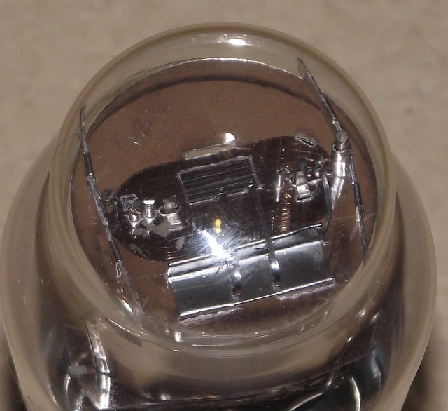

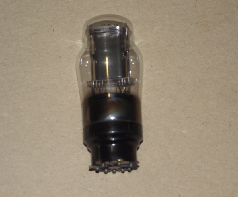

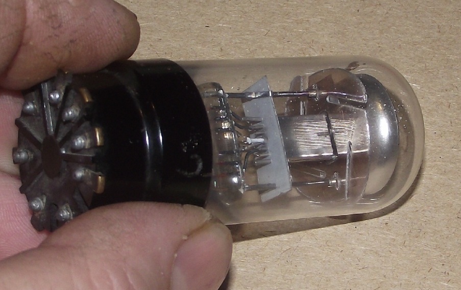

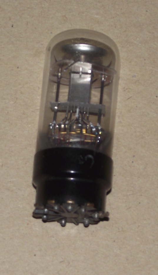

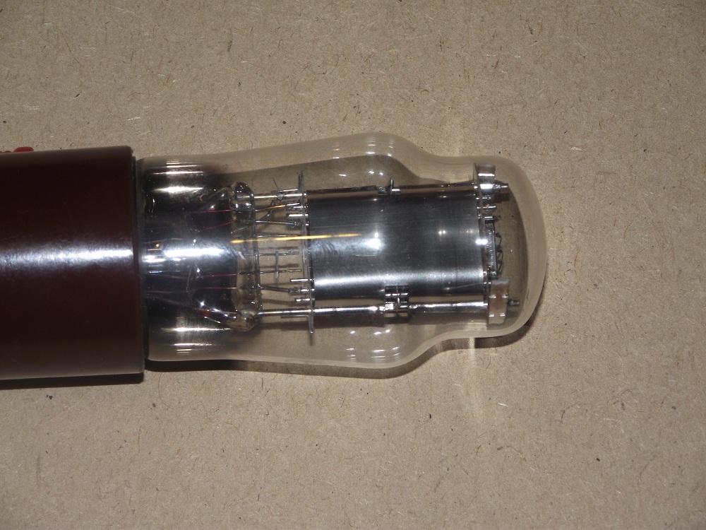

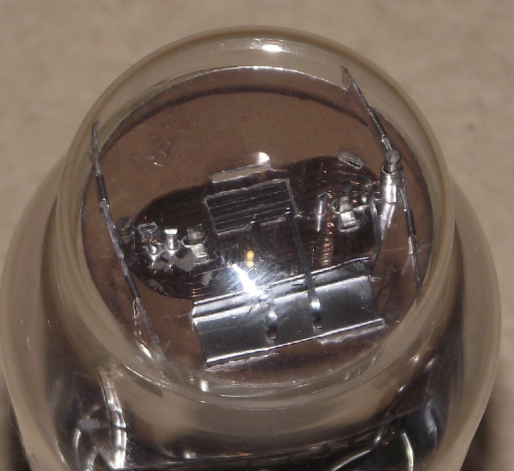

А не сделать ли эту тему более-менее постоянной?
Тем более, что такая ситуация, как лампа со стёртой маркировкой довольно часта.
Например, лежит у меня пара ламп с цоколем "паук".
Пару дней разбирался с ними с книгой Дроздова.
Первая - вроде бы AL-1: внутри - 3 сетки и тончайшая голая нить накала на паре промежуточных
подвесках сверху - скорее всего прямонакальная?
Накал - рабочий, замыканий между сетками не обнаружил.
Что вторая "магический глаз" - я понял.
Но какая именно это лампа - понять не могу.
Слюдяная прокладка уж очень по-немецки вырезана - в стиле второй половины 30-х:
И более всего смущает: первая лампа - 4-х вольтовая, пришли они из одного источника,
поэтому вариант с 4- вольтовым питанием для "глаза" не исключаю..
Как вообще отличить 6-ти вольтовую немецкую лампу от аналогичной ей 4-х вольтовой?
Ток накала у них меряется в режиме с нагретой нитью? - с холодной нитью они обе сопротивление около 4-5 ом показывают..
Впрочем, как и обычная 6е5с .
 Заголовок сообщения: Re: Что за лампа?
Непрочитанное сообщениеДобавлено: 15 дек 2014, 23:49
Глазок на АМ2 похож, вот посмотри http://www.radiomuseum.org/tubes/tube_am2.html .
Там много дополнительных фото на страничке есть, к ним приглядись.
А первая для AL-ки выглядит как-то слишком маленькой.
Непрочитанное сообщениеДобавлено: 16 дек 2014, 20:16
Да, действительно мала.
Померил: наибольшая толщина по колбе - 36 мм, высота - 90 мм.
Нашёл описание AL-1: у неё - высота 115 , наиб диаметр - 51 мм..
Будем искать дальше..
Непрочитанное сообщениеДобавлено: 25 янв 2015, 00:12
Похоже, что это KL4. :cry2:
Непрочитанное сообщениеДобавлено: 25 янв 2015, 11:19
Похожа.
Довольно редкая батарейная лампа.
