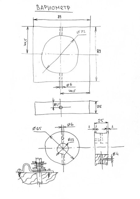

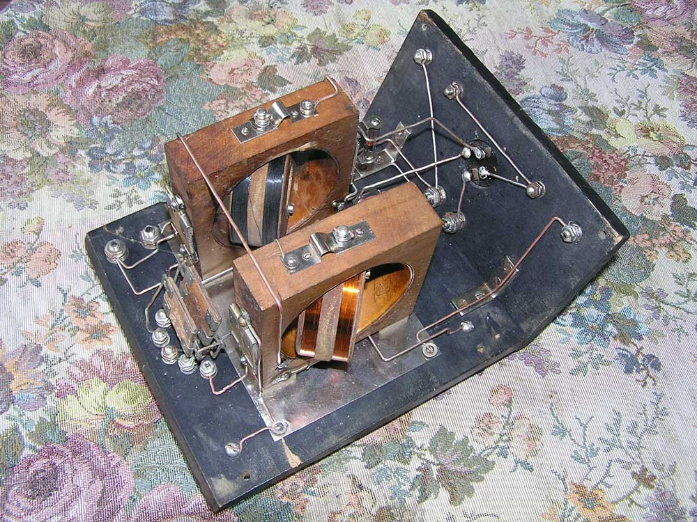

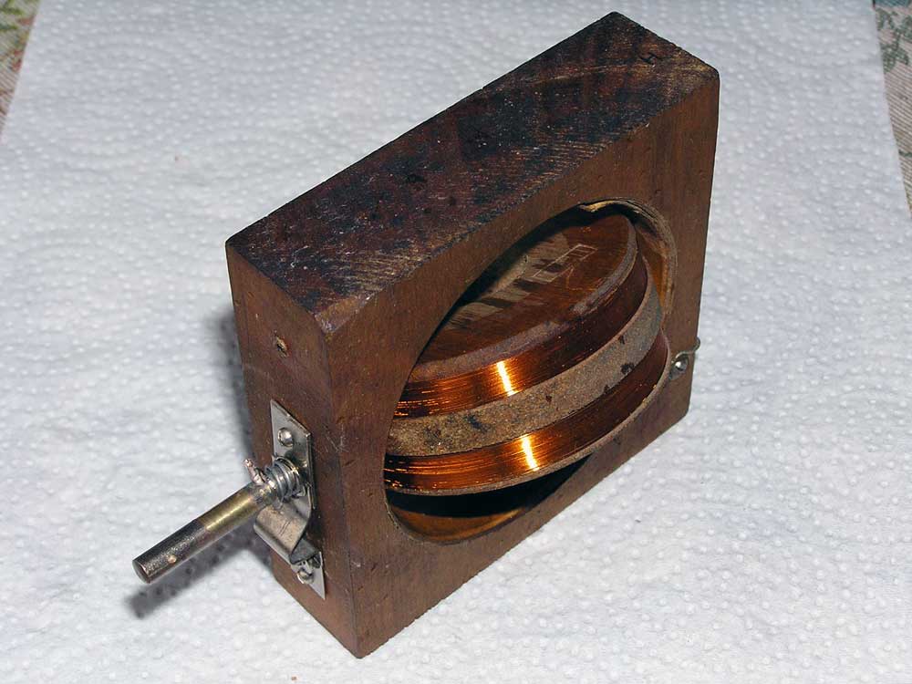

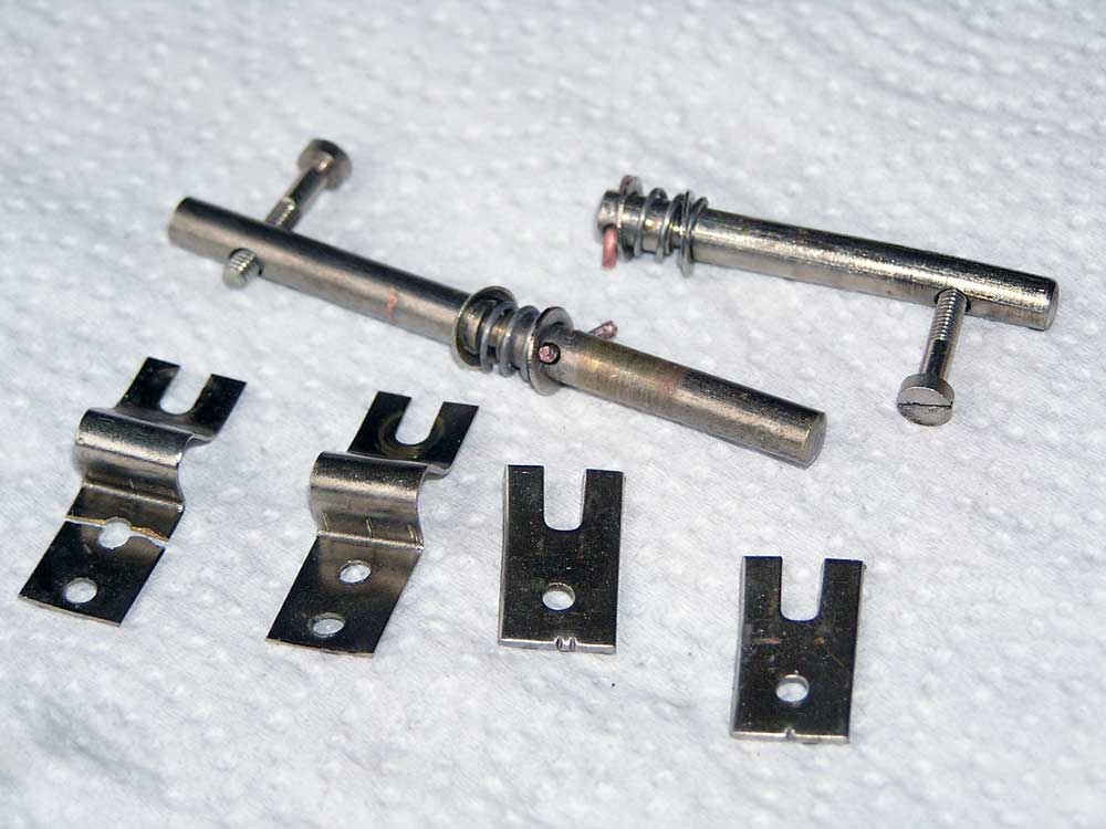

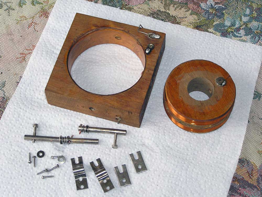

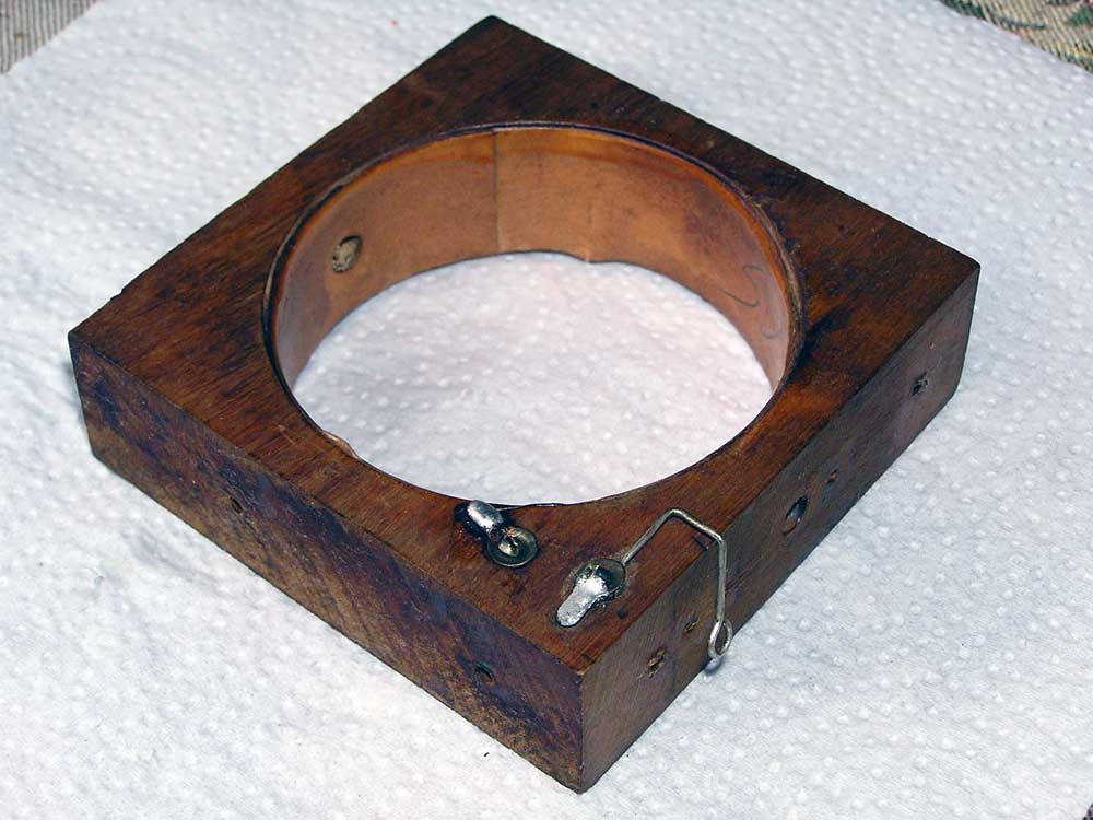

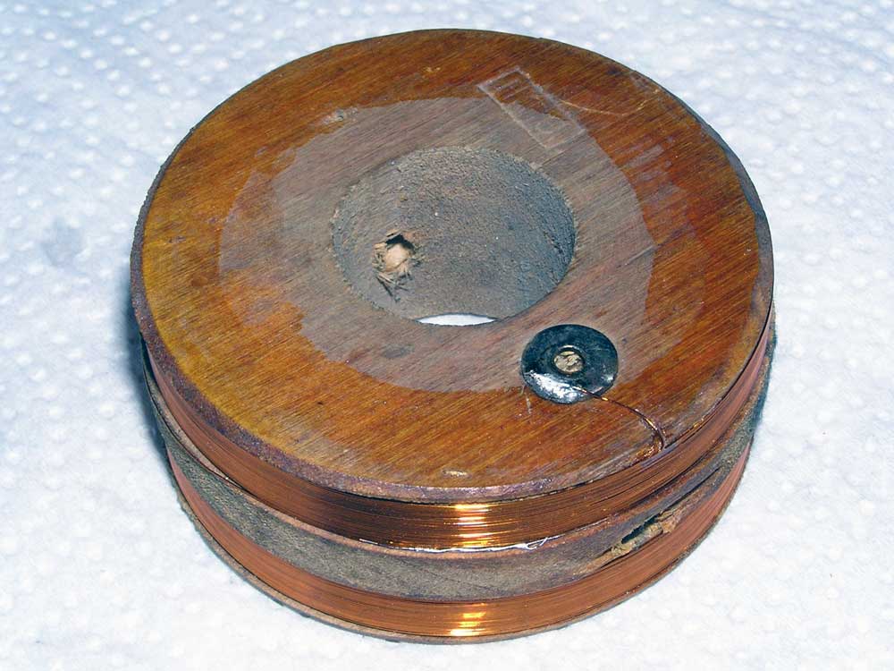

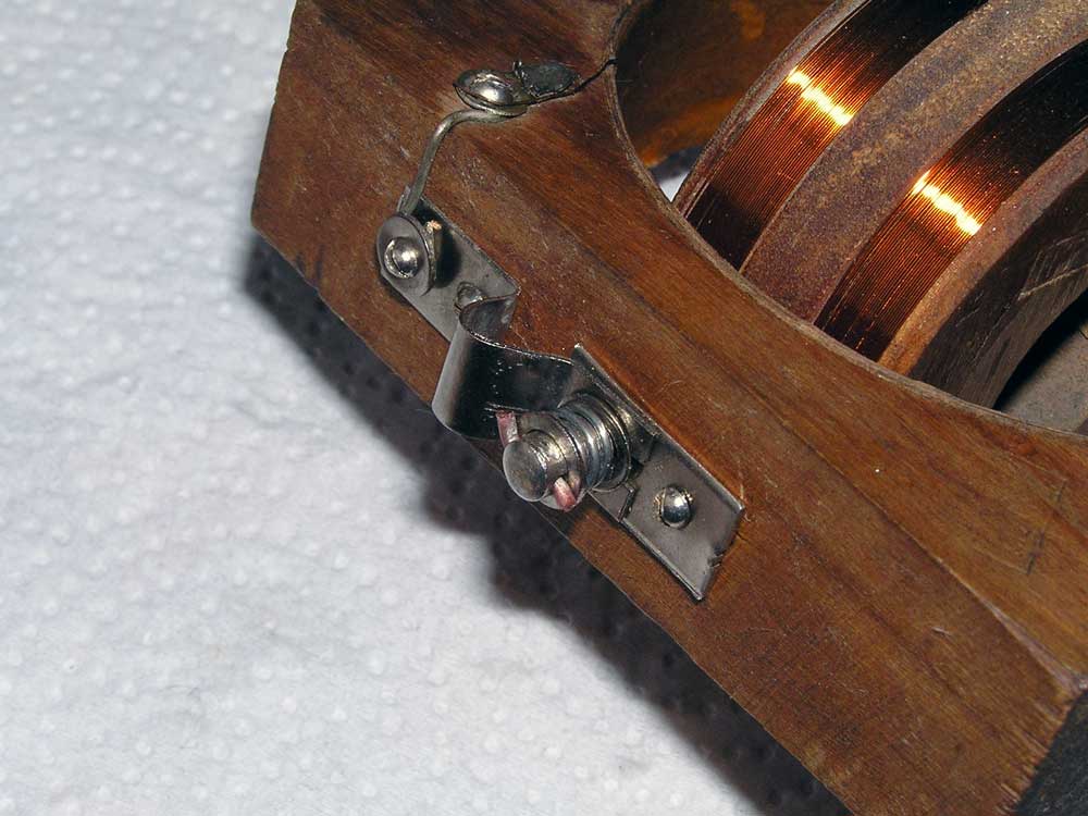

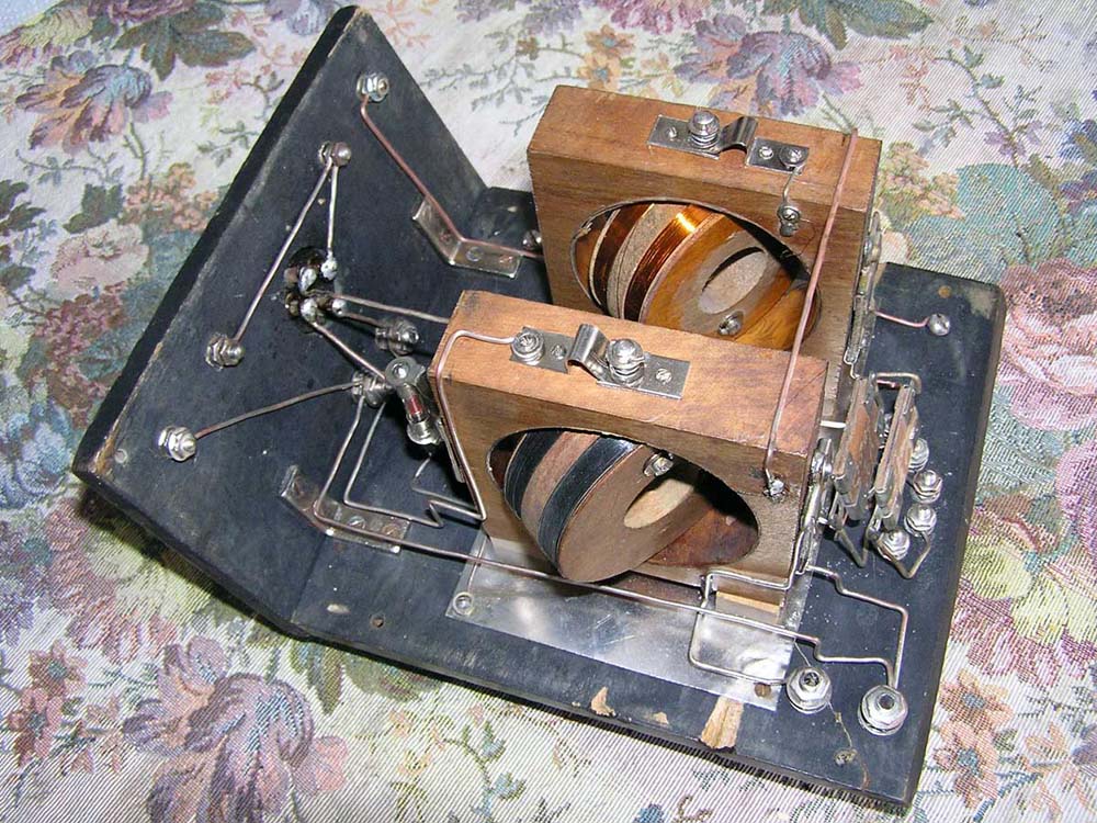

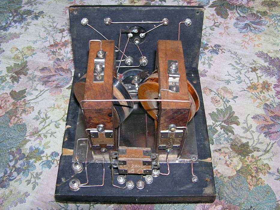

Пока ремонтировал вариометр, перематывал оборванный ротор, - снял его основные размеры.
Оба вриометра в приемнике одинаковы, отличаются лишь обмотки ротора и статора. В этом, настроечном, - по 56 витков и там и там, соединены обмотки друг с другом последовательно. На фото ниже все подетально и в сборе.
Материал вариометра - дерево, скорее лиственное. Оси из латуни.

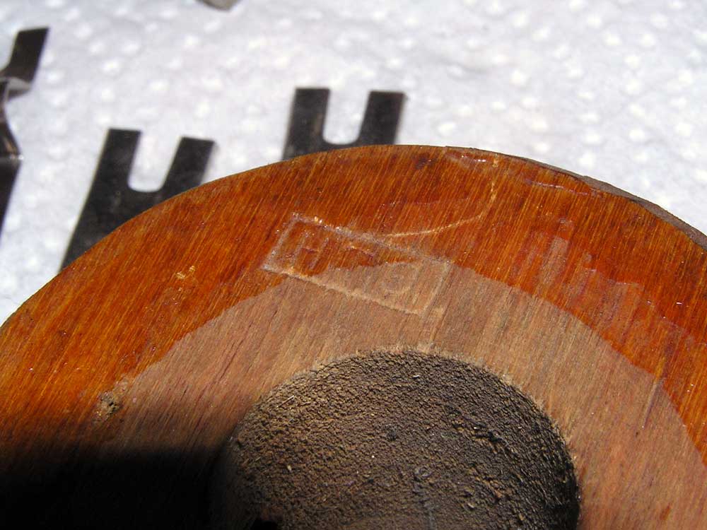

На деревянных деталях, основаниях статора и ротора, имеются клейма "Н.Т.З."
Что бы это значило - "Нижегородский Телефонный Завод"?

Я не понял - у этого экземпляра что, оси вариометров имеют диаметр 6мм?
Вообще-то они по 5мм должны быть...
Или просто в дереве отверстия под оси большим диаметром просверлены?
Или со временем их до 6мм разбило?

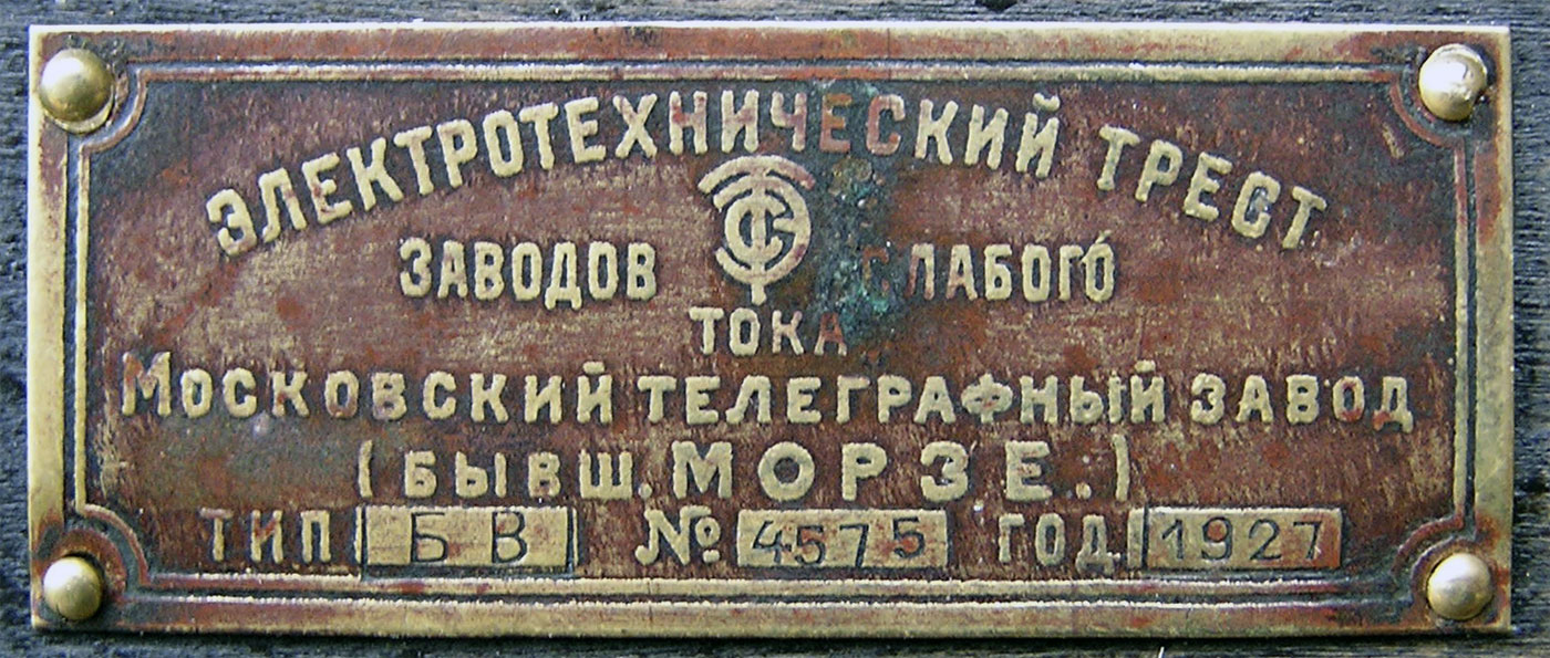

Да, а на клейме "НГЗ" или "НТЗ" написано?

Владимир, "Н.Т.З." везде написано.
А насчет размеров - они примерные, мерял не штангеном, так что плюс-минус полмиллиметра. Наверное все-таки пятерка, по крайней мере так должно быть.

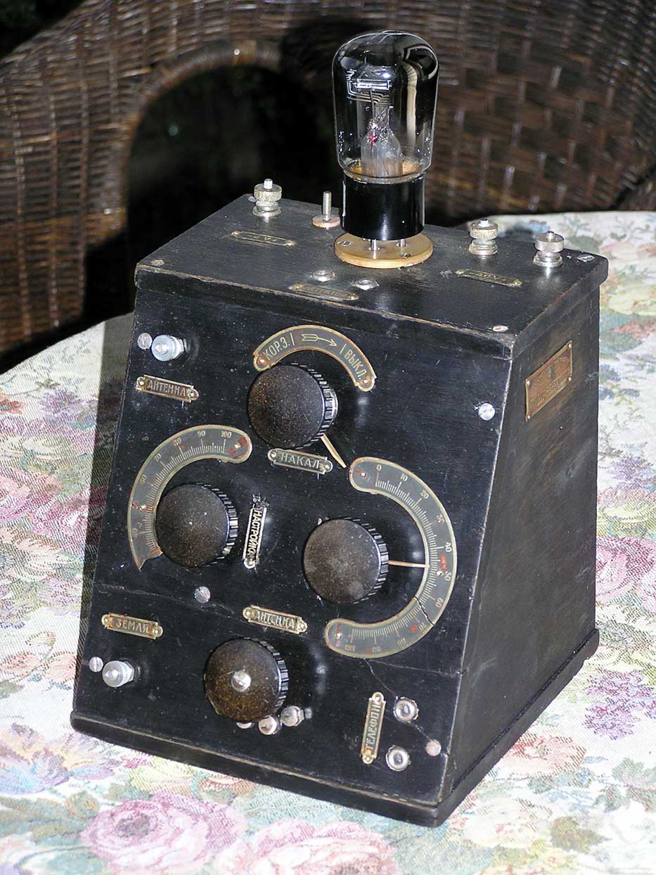

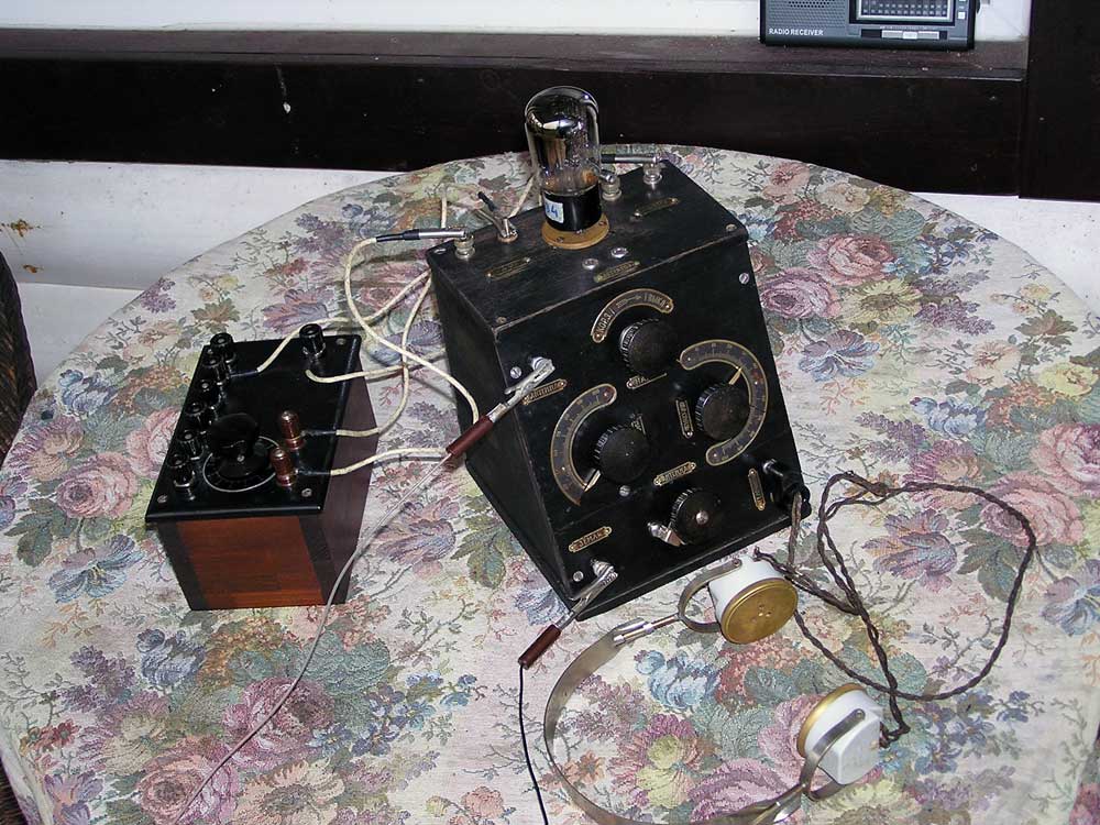

Долго ли коротко ли ( :) ), но наконец все починено, вычищено и собрано. Отсутствующий мегом сделан из подходящего стеклянного трубчатого предохранителя и современного резистора. Постоянные конденсаторы на редкость хорошо сохранились, емкости примерно в норме, пришлось ремонтировать лишь сеточный - он в обрыве. Но разобрать и заменить одну из обкладок очень не сложно. Лампочка нашлась более-менее подходящая, RE134. Хотя и обычно она применяется в УНЧ, но и аудионом поработать сможет.
С первого раза как водится не запустилось. Напряжения где надо есть, шорохи, фон при касании сетки, но молчит, на вращения ручек никак не реагирует, только еле-еле слышно пробиваются какие-то китайцы, да временами слышны трески от работающей у соседа электросварки. Проверим монтаж - так и есть, настроечный вариометр одним концом "болтается в воздухе", "не дотягиваясь до земли". Исправлено, снова включение. Работает!
С двадцатью вольтами на аноде (а выше ОС становится слишком острой, приемник легко срывается в самовозбуждение) хорошо идут все местные станции, с комфортной громкостью в наушниках.
Несмотря на экранировку, настройка все равно немного реагирует на прикосновение к ручкам, но несильно. Обратная связь регулируется достаточно плавно, и для неперенасышенного дневного эфира все нормально. А вот с ловлей вечерней "заграницы" могут возникнуть некоторые трудности.
И еще казус: реостат накала устроен так, что работает в обратную сторону - выключение производится при повороте в сторону К.З., и наоборот. Подумалось сначала что это особенность данного экземпляра, возможно деталь когда-то менялась - но нет, на фотографиях других БВ в интернете все так же. Почему?
Ну и виртуально сравнил Борусевича с "одноклассником" Crosley PUP viewtopic.php?f=1&t=358 . В плюсах у соотечественника его более широкий диапазон, а вот конструкция, исполнение и удобство работы на мой взгляд за американцем.
Но все равно, было очень интересно повозиться с этим старичком, как-никак это наша история.

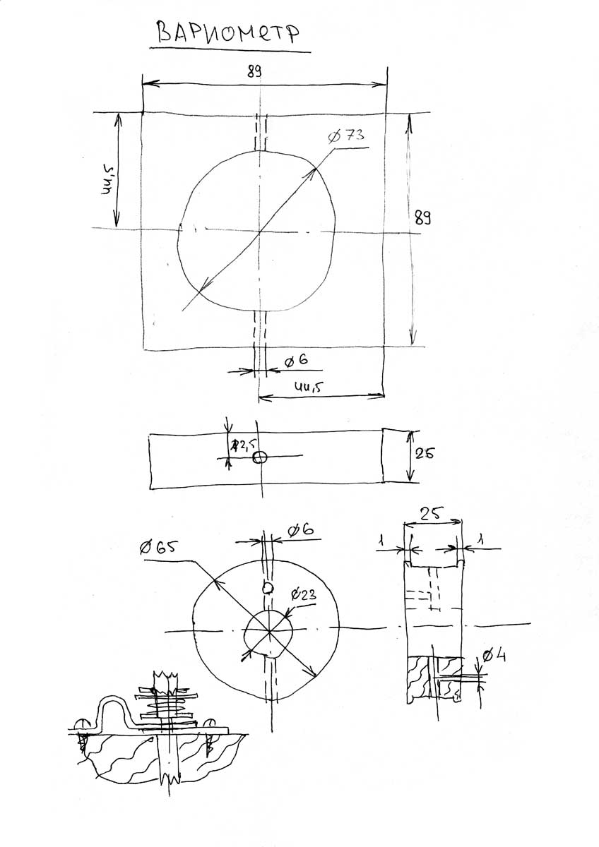

По просьбам коллег:
