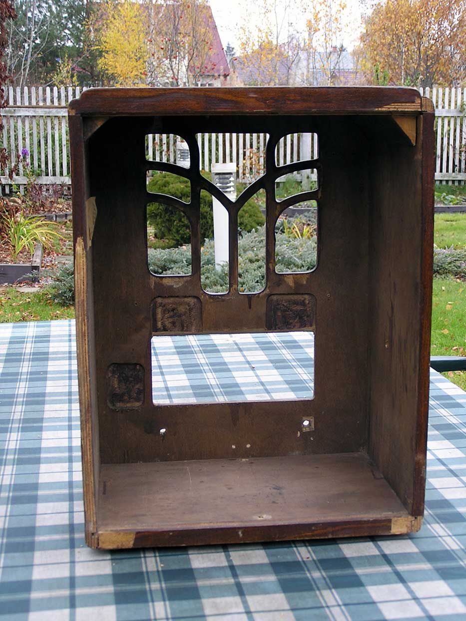

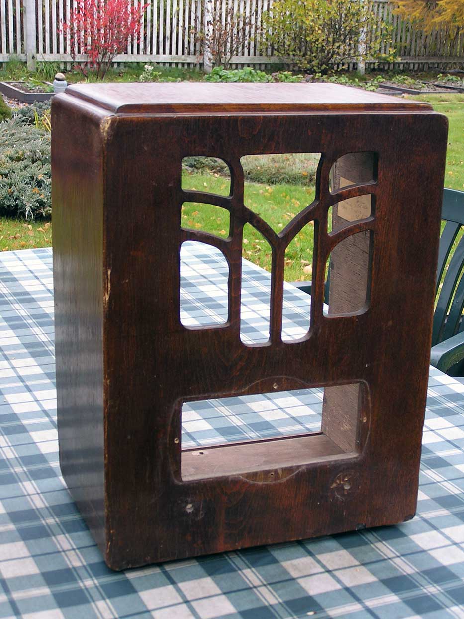

Разглядим, в подробностях. Благо "оно" заслуживает того.

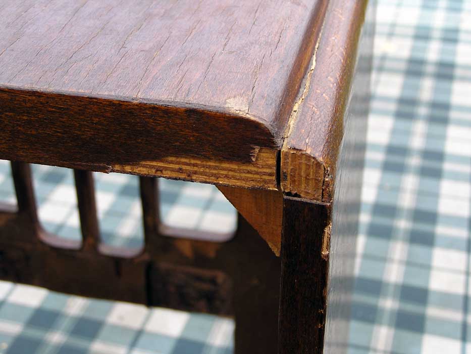

Корпус приемника изготовлен из толстой многослойной фанеры и оклеен дубовым шпоном.
Форма традиционна, без новаторства, но сделано все очень качественно, шпон даже на задних кромках.

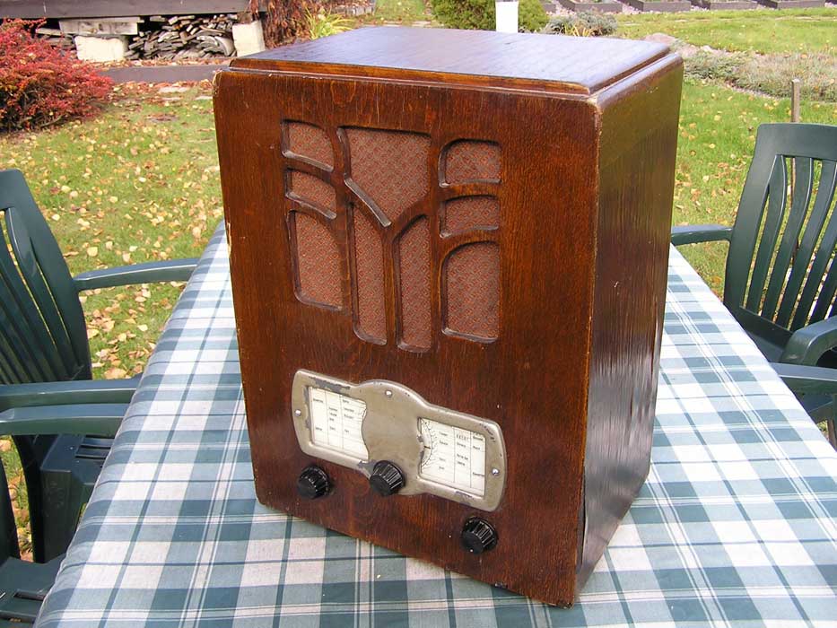

Ну а в собранном виде все выглядит вот так:

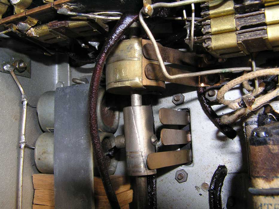

Ручки спереди выполняют следующие функции (слева направо) - "регулятор громкости" (регулировка ОС и антенный резистор), настройка и переключатель диапазонов, совмещенный с сетевым выключателем. Тоже, кстати, очень достойный механизм. Принцип его действия прост: расположенные на оси штырьки замыкают нужные контакты. Но в отличии от аналогичных механизмов в иностранных приемниках, все сделано на века, очень солидно и крепко.
А сетевой выключатель оригинален - на оси деревянный барабан с металлической полоской по периметру, замыкающей контакты в режиме включения приемника. Просто, но надежно!

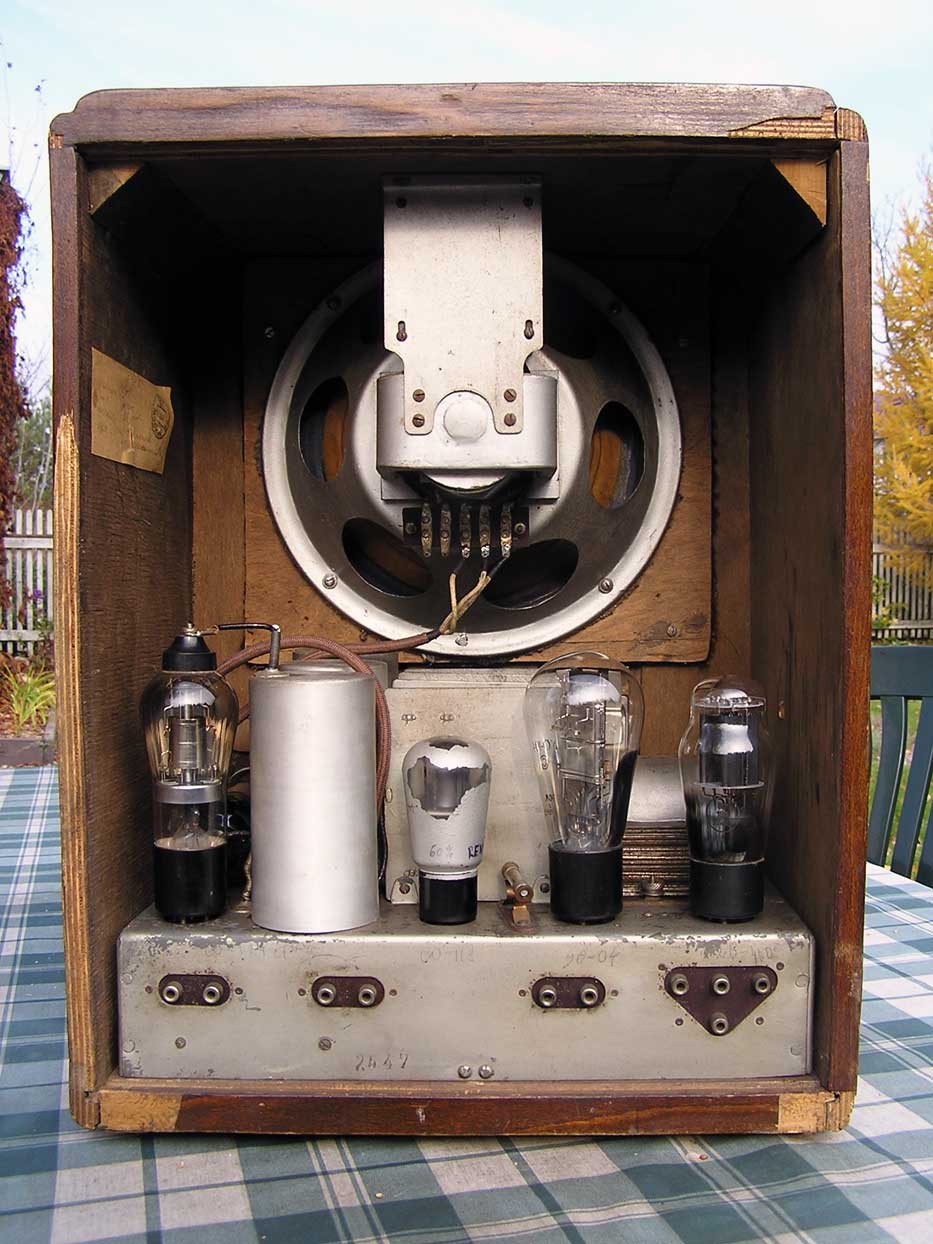

Еще одна особенность Т-35 - это его сетевой шнур. Вернее, его отсутствие. В доступных в интернете описаниях его предлагается... изготовить владельцу приемника самостоятельно! Представляет он из себя двухжильный провод с двумя вилками на концах. Одна естественно в сеть, а вот другая в нужную пару гнезд, расположенных сзади справа этаким треугольником. В зависимости от напряжения сети необходимо выбрать нужную комбинацию. Честно говоря весьма сомнительный способ, как с точки зрения электробезопасности, так и возможности случайно перепутать правильные гнезда и ненароком спалить приемник.

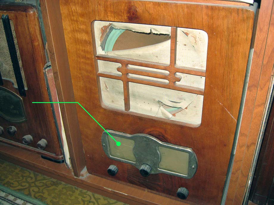

Можно мне!?
Т-35 очень громко поёт!!! И говорит. Тоже
Правда у меня ШЁЛК, вместо радиоткани.
И пожелтевший целлулоид, вот какое старое слово, что возможно и не правильно его написал!

...И пожелтевший целлулоид, вот какое старое слово, что возможно и не правильно его написал!
Где целлулоид, на шкале?
Здесь стекло тонкое, но возможно оно и не оригинальное, кривоватенько как-то вырезано.
Да не на шкале, а над шкалой.
Вот он у меня мутный.

Ну да, я это и имел ввиду.
Возможно так оно и должно быть, хотя кто его теперь знает!
Вон, у твоего и решетка динамика другая, и ручки... Они родные, кстати?
