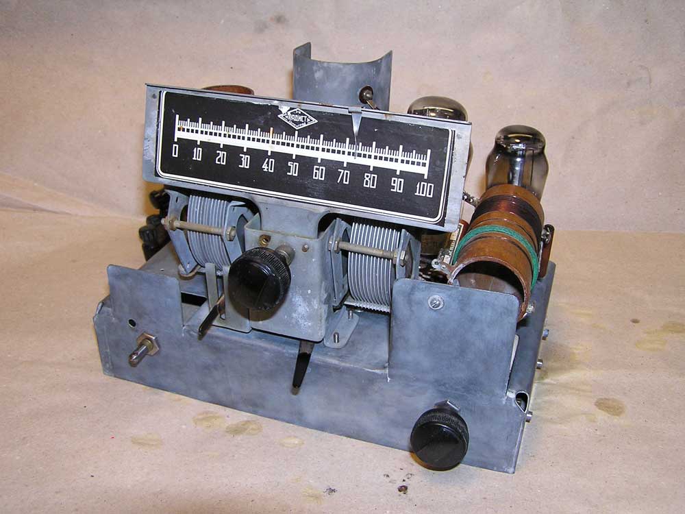

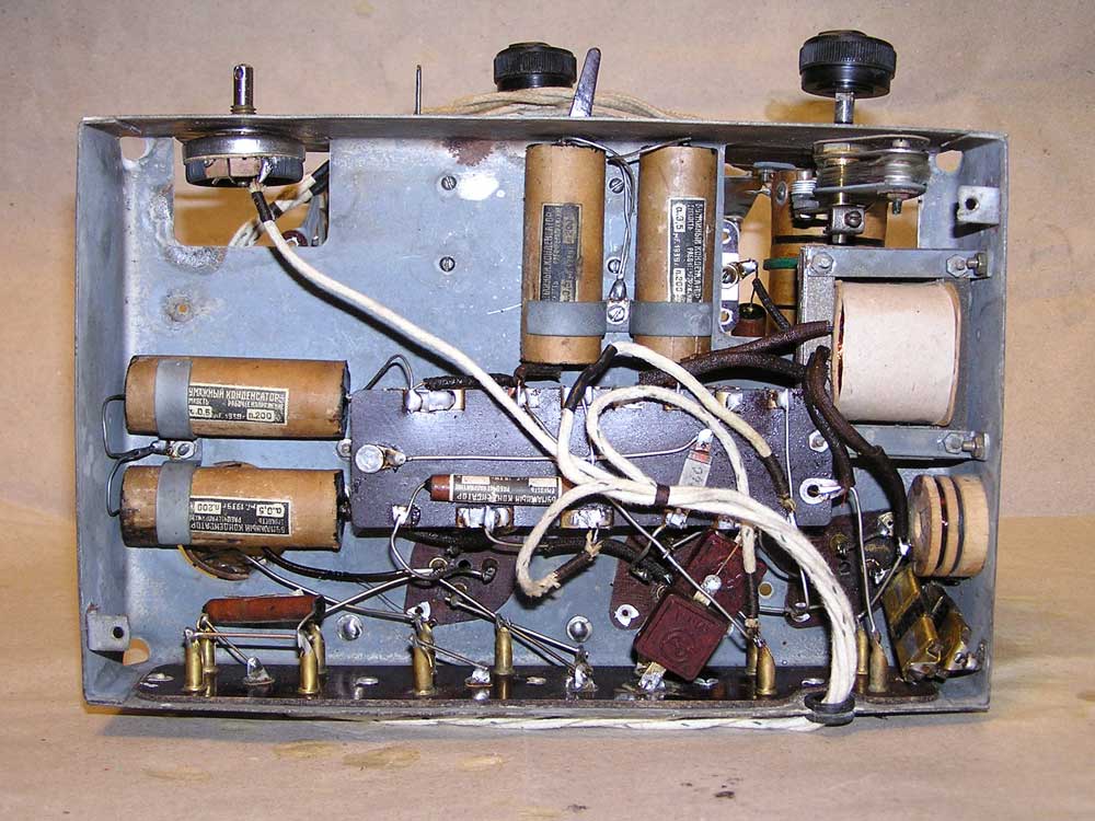

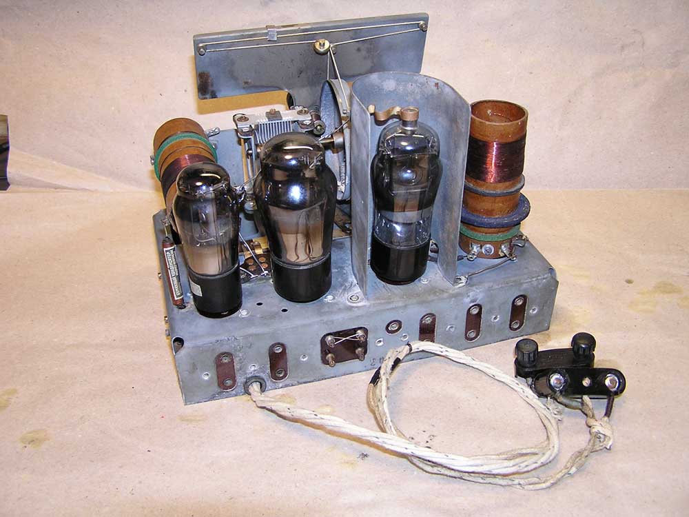

За несколько дней удалось собрать весь монтаж.
Пришлось перемотать трансформатор, "перепаковать" микрофарадные конденсаторы (емкость и утечка более мелких оказались в приемлемых пределах), отремонтировать почти все сопротивления Каминского. Катушки и дроссель исправны, их понадобилось лишь немного подправить, подтянув просевшие на каркасе витки.

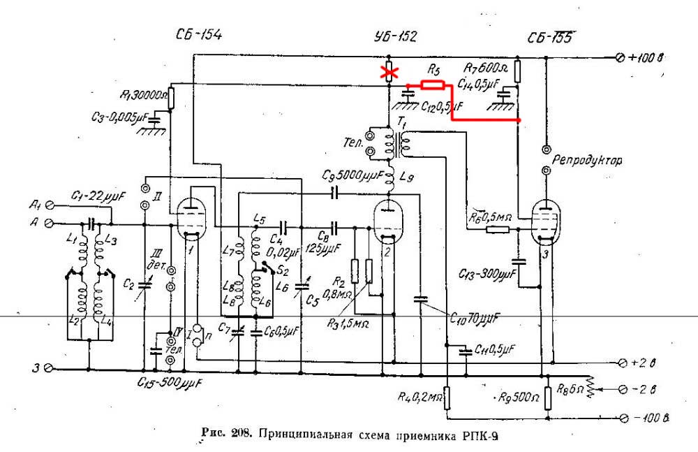

В процессе выявилось небольшое несоответствие схем приемника из справочника Левитина 1949 года и журнала "Радиофронт" №11 1939 с монтажом и схемами на задней стенке и из книжки-инструкции.
Ну и в конце концов захотелось проверить приемник в работе.
С небольшой комнатной антенной (кусок провода метра 3-4 вдоль окна) и заземлением от электророзетки днем на средних волнах удалось поймать с хорошей громкостью Народное Радио и пару радиомаяков, а так же еще какую-то радиостанцию, но с слышимостью чуть выше уровня помех.

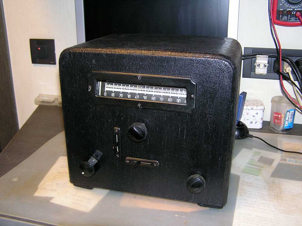

Осталось немного подновить корпус, закрасить на нем потертости, и очередной "долгострой" наконец-то займет свое место на полке.

Ну и реостат накала, стандартное изделие. Полное сопротивление около 10 ОМ.
Сергей, объясни по конструкции реостата - если крутишь против часовой то бегун упирается в ограничитель, который торчит из дырки, так? А если в обратную сторону крутить, никакого ограничителя в конце нет предусмотрено что ли? Бегун на картон зайдет и тока не будет.
Сейчас как раз такой же переменник в ремонте в несколько гнилом виде, не соображу как должно быть по науке.
Непрочитанное сообщениеДобавлено: 08 фев 2016, 10:46
Инструкцию не читаешь. :D
Перед тем, как присоединить батареи питания,поверните ручку реостата влево до упора,тем самым выключив цепь накала приёмника.

Тоже понравился монтаж,хотел сравнить как в моем,но на этом компе нет тех фото. Каким способом ремонт Каминских? Я это делал ,подбирая параллельно, МЛТ 0,25 ,помещая их внутрь Каминских. Схема именно с теми изменениями ,как у Сергея Игоревича. Хорошая работа. Успехов. Не знаю ,как уважаемые коллеги,но после завершения работы,и помещения приёмника на полку,интерес к нему постепенно угасает. Грустно.

...Каким способом ремонт Каминских? Я это делал ,подбирая параллельно, МЛТ 0,25 ,помещая их внутрь Каминских. Схема именно с теми изменениями ,как у Сергея Игоревича. Хорошая работа. Успехов. Не знаю ,как уважаемые коллеги,но после завершения работы,и помещения приёмника на полку,интерес к нему постепенно угасает. Грустно.
Наум Яковлевич, по-моему это единственный способ ремонта Каминских. Я разве что не подбирал мелкие МЛТешки, а Дремелем с тонким отрезным диском прорезал канавку-колечко по поверхности цилиндра, тем самым делая гарантированный обрыв. Так мне кажется надежнее, и внутрь новое сопротивление согласно номиналу.

Поставлена последняя точка - белая, на ручку реостата :-) .
А потом долго-долго играл в пятнашки, передвигая приемники на полках, чтобы куда-нибудь пристроить "новичка".
Утешаясь тем что следующий, "Колхозный", совсем миниатюрный, уж ему местечко найдется.
