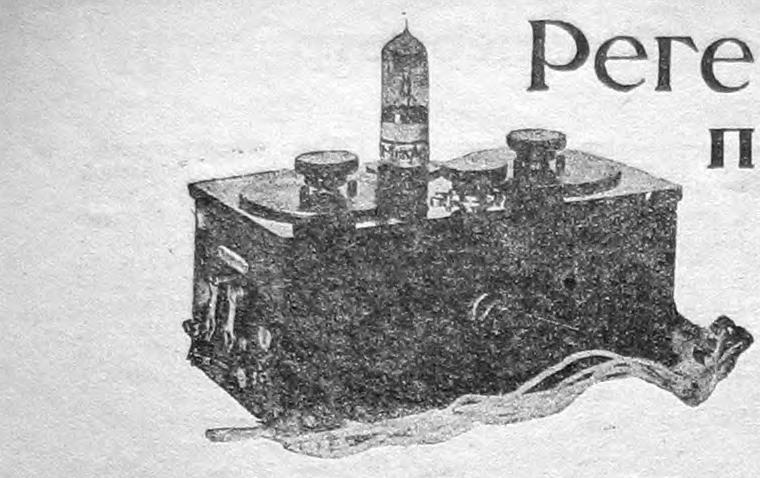

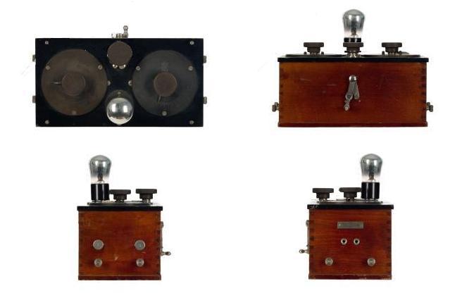

Вот только вопрос - из чего переделывали?

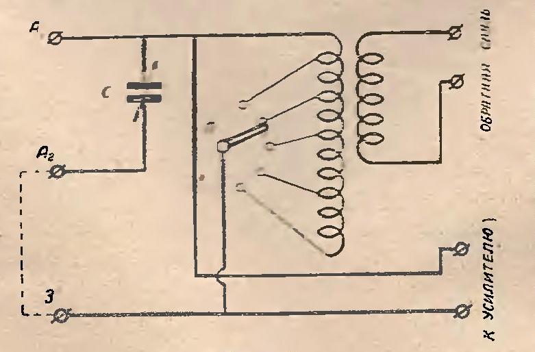

Мне кажется, что с того бока, где у Р-1 отверстия для штекеров телефона, те же отверстия использованы для крепления переключателя длинные-короткие..
Сравните корпуса: Р-1 и "Радиолины" : у той с одной стороны два антенных ввода - на длинные и короткие волны, и ещё земля - итого 3 отверстия, а с другой - четыре контакта: два на усилитель, два- на обратную связь.
На мой взгляд, вся переделка заключалась в установке на Р-1 гнезда детектора и телефонных гнёзд сверху,
установка спереди реостата и переключателя "короткие-длинные" сбоку.
Ну и с монтажом помудрили.. :D

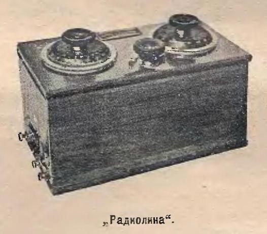

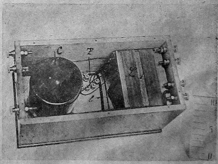

Чужие фотографии "Радиолины" приводить не буду: вот, среди старых журнальных нашёл.
Клеммы и внутренности видны не хуже.

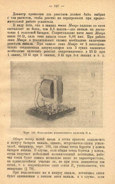

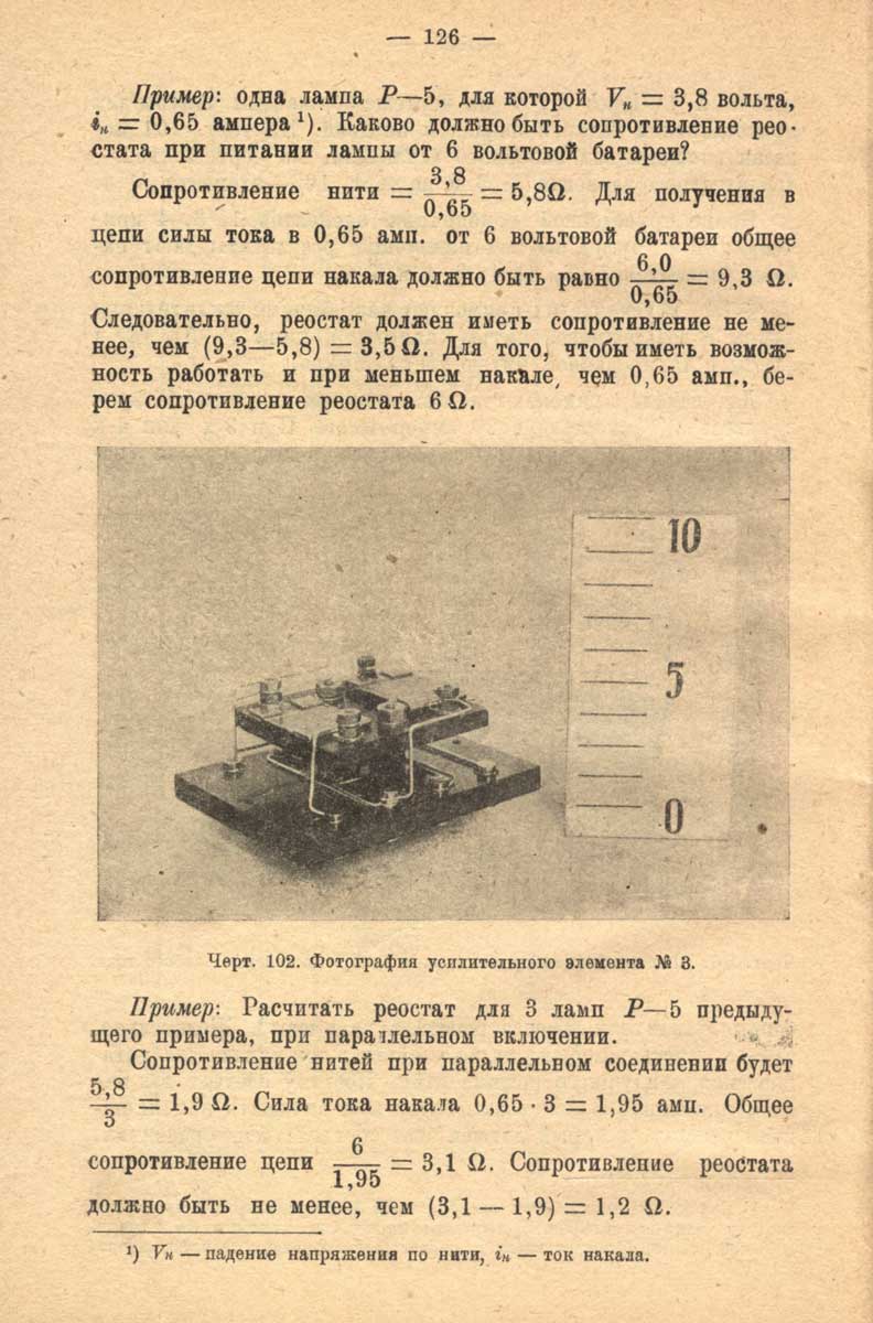

Изначально расчитан на лампу "Р-5" довольно стойкую к перекалу.
Поэтому для использования "Микро" в аппарате уважаемого дмитрийс и был установлен реостат -
иначе лампы "Микро" в них как свечки сгорали от повышенного напряжения накала.

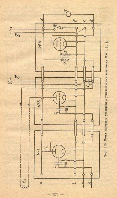

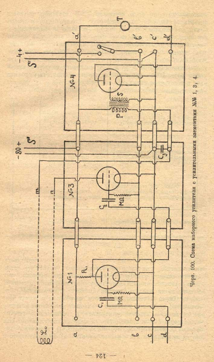

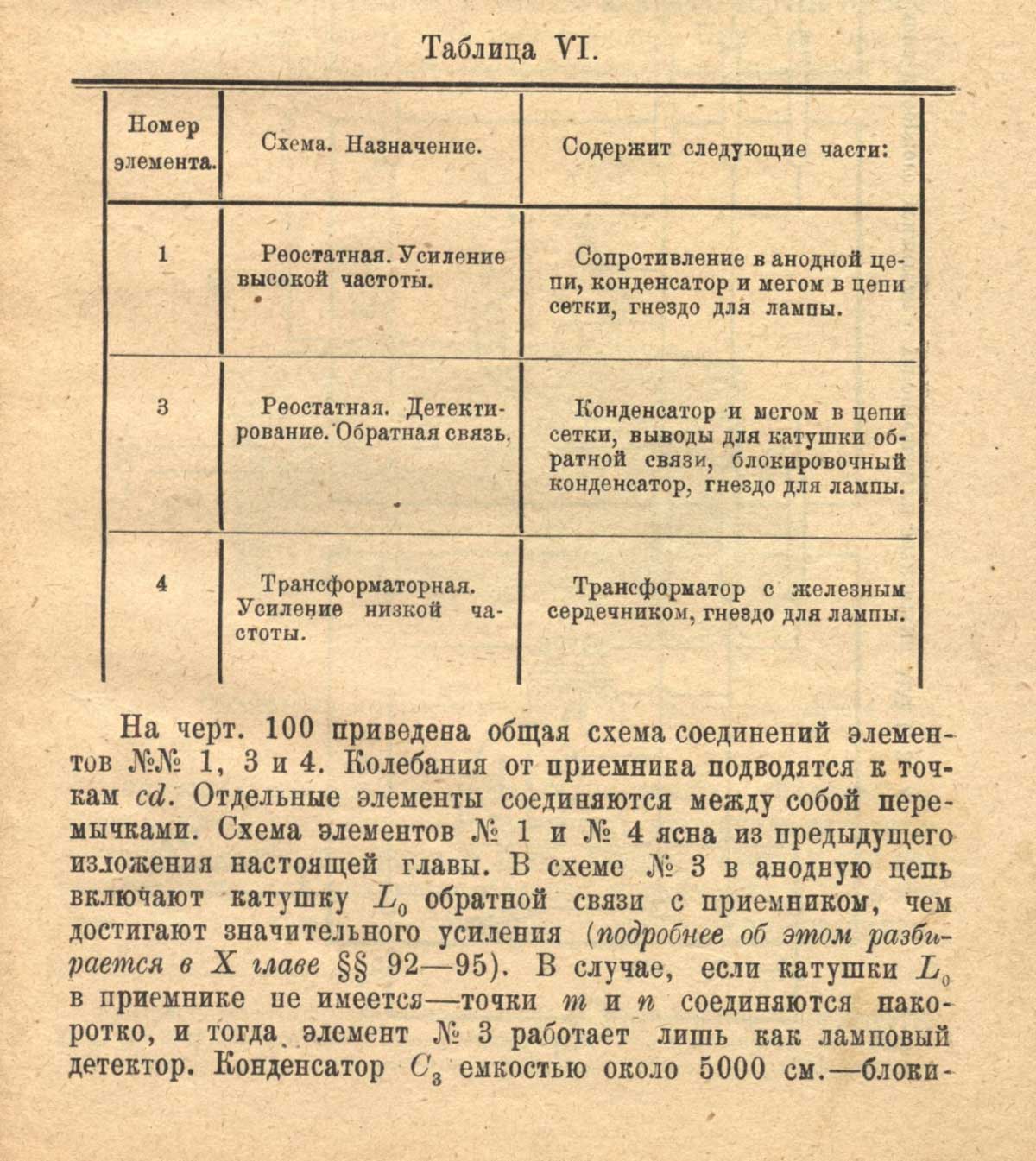

Тема "Радиолины" у нас "расплылась", частично оказавшись здесь viewtopic.php?f=1&t=513&p=8274&hilit=радиолина#p8274 , но дополню её в этом месте несколькими страничками из книги Г.А. Кьяндского, только что размещенной в нашей библиотеке http://lib.retrotexnika-forum.ru/?p=1841 .
