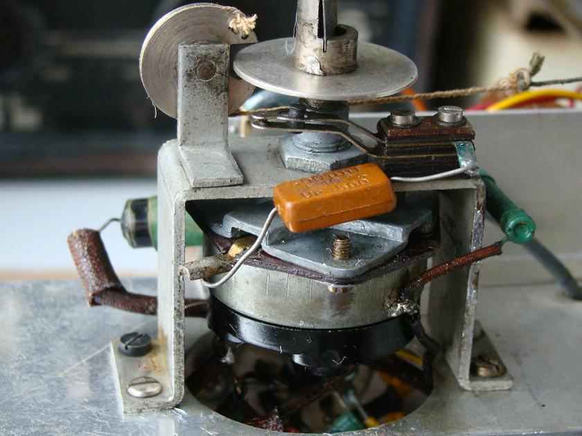

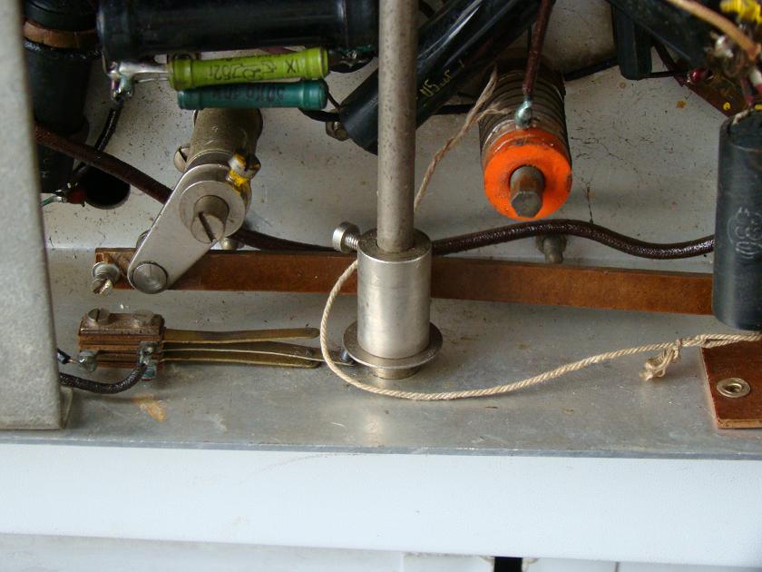

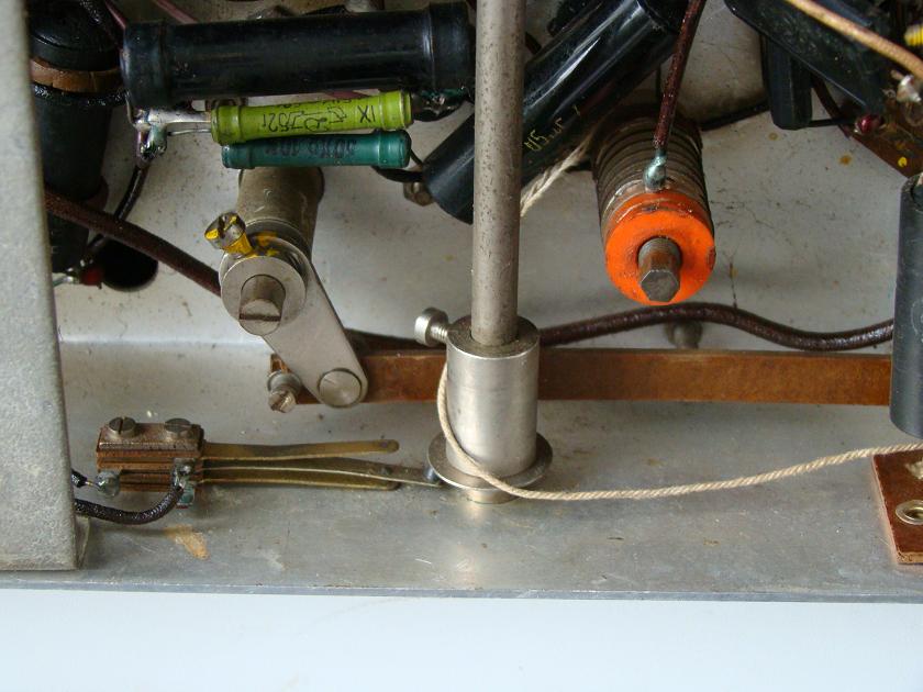

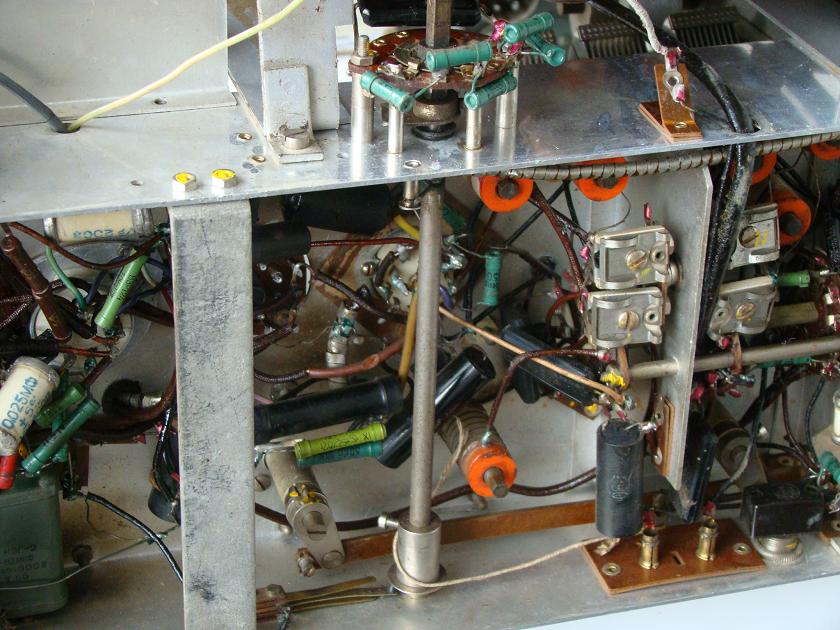

Полоса ПЧ регулируется плавно,на оси ручки изменение полосы на галетном переключателе собран регулятор тембра ВЧ.Полоса регулируеся изменением положения катушек
 Заголовок сообщения: Re: VEFlux M707
Непрочитанное сообщениеДобавлено: 26 апр 2013, 08:12
Мудреный однако узел получается механически.
После войны выходит "упростили", добавив кнопки.

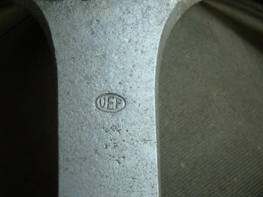

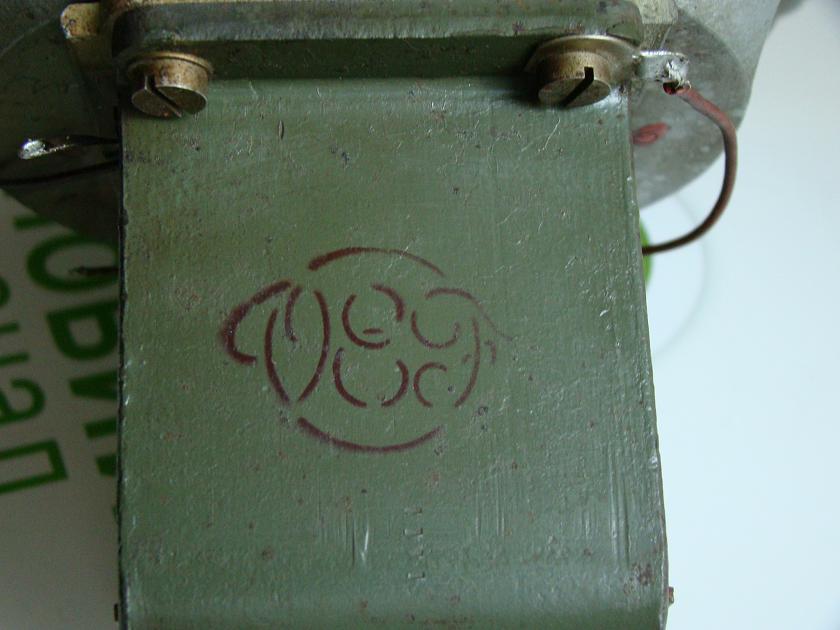

Динамик практически не отпичается от динамика Латвии 137
