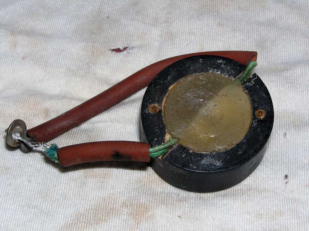

Открутить гридлик получилось, но дальше, к сожалению .....

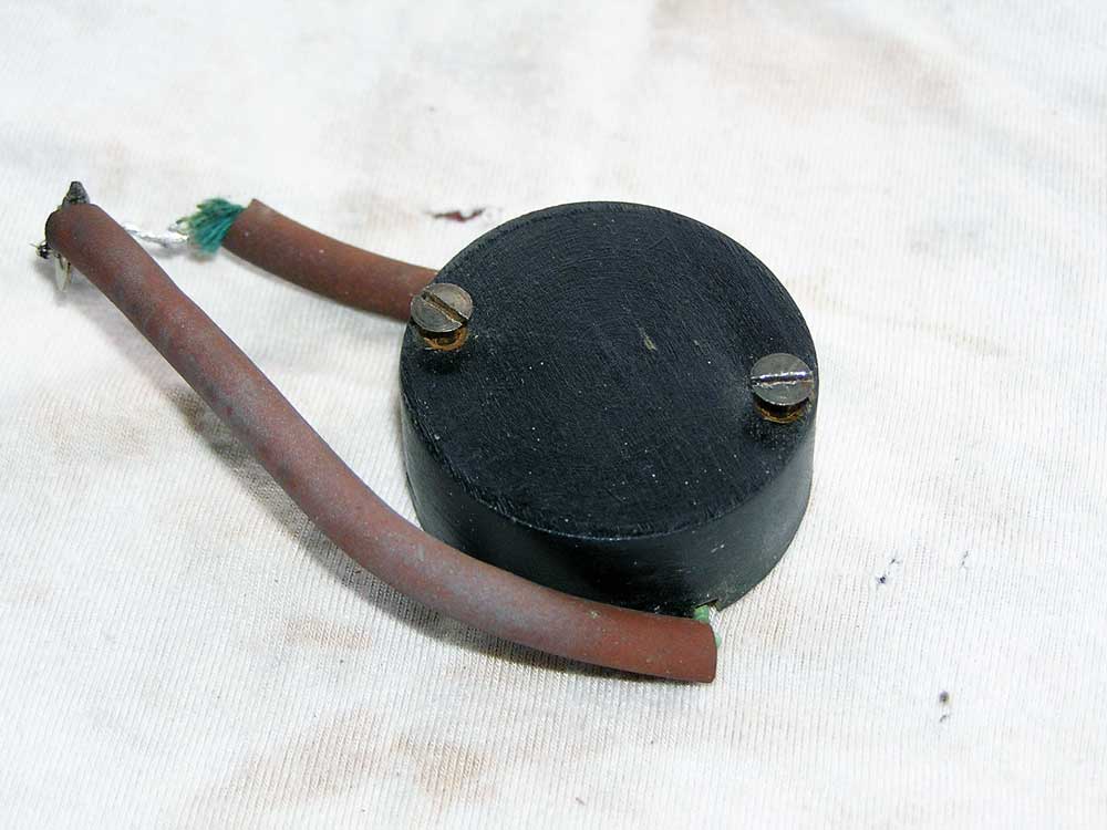

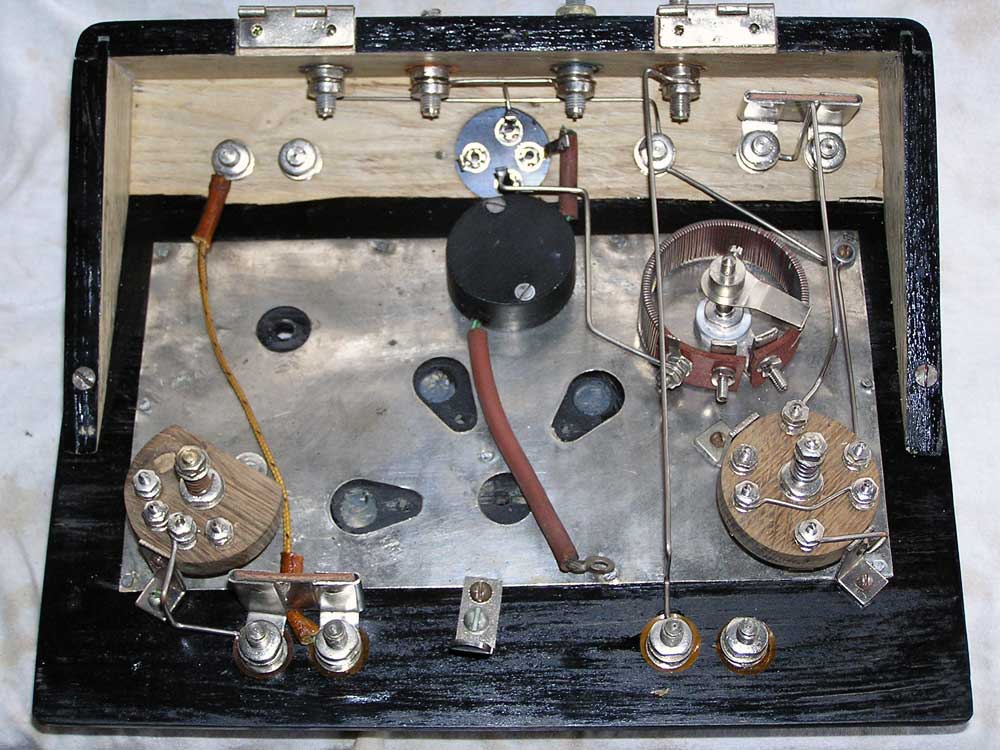

Сегодня добрался до загадочного гридлика ДЛ-3, и все тайное стало явным :) .
Сама деталь представляет собою цилиндр из дерева диаметром 38 и высотой 14 мм, с двумя отверстиями для шурупов крепления.
Снизу полость, залитая парафином:

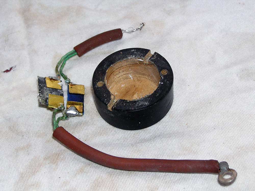

Ну и главная "разгадка", внутренности, вполне, впрочем, очевидные:

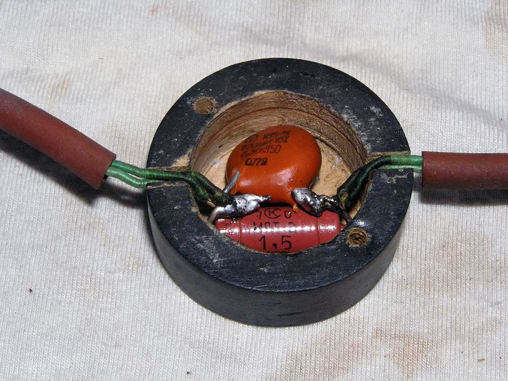

Детальки неисправны, и восстанавливать их в оригинальном виде на мой взгляд нету смысла, а засим заменим их на более современные и надежные компоненты:
Зальем парафином и поставим на место:

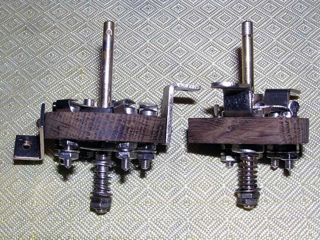

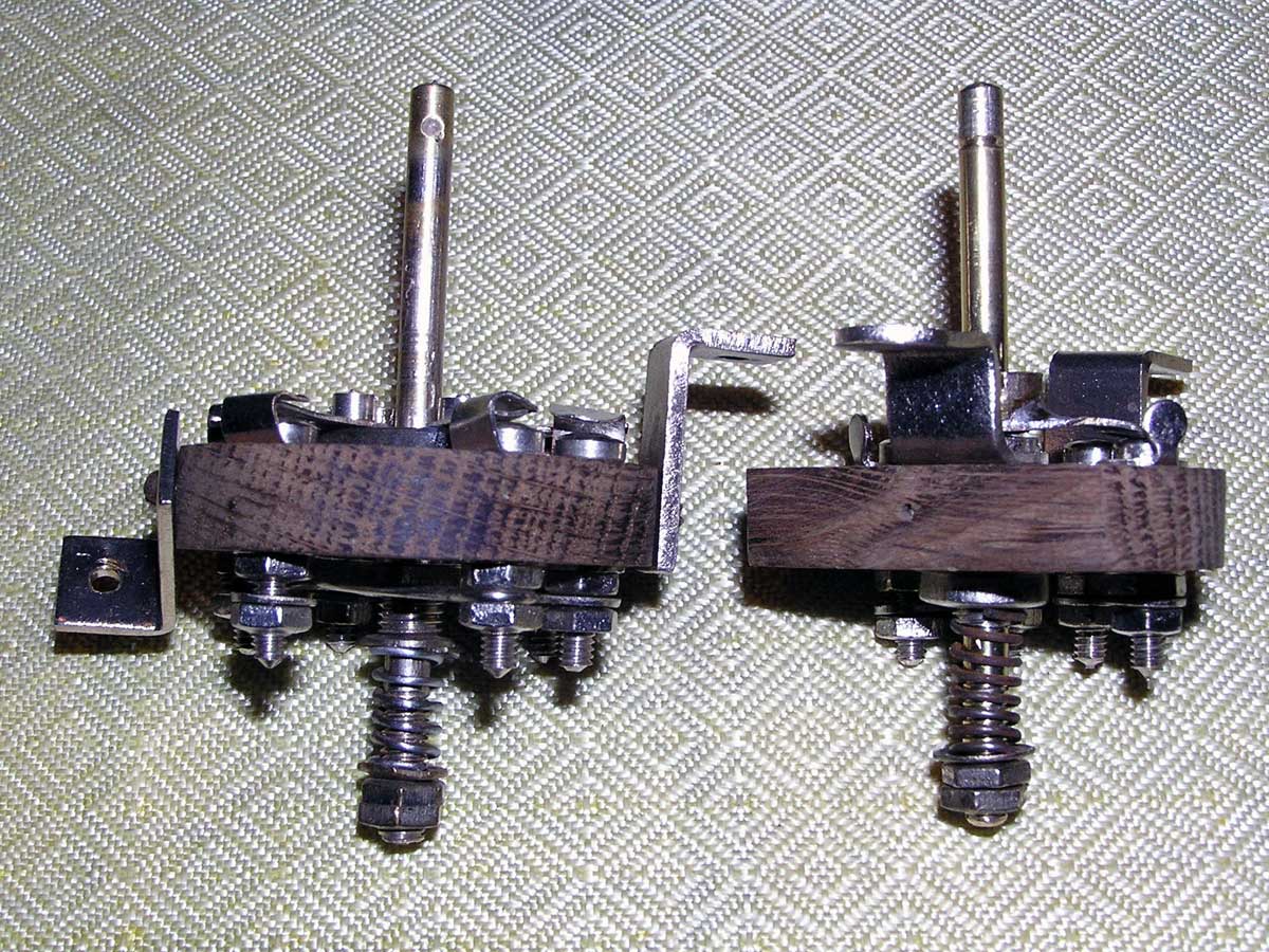

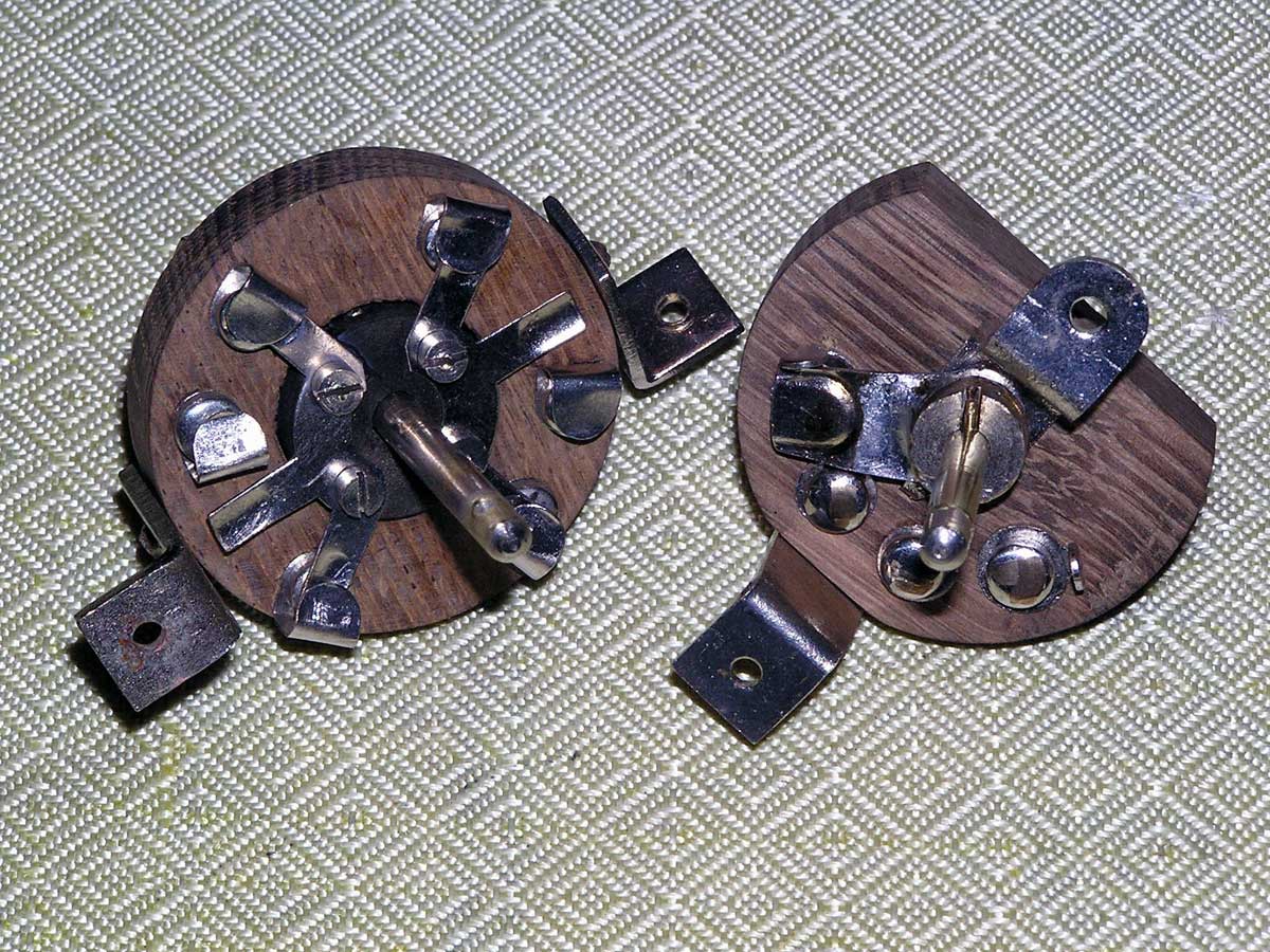

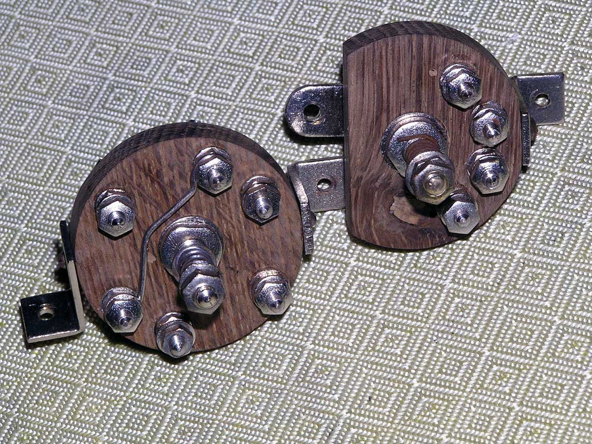

А вообще ДЛ-3 показался мне очень качественно сделанным приемником. Попенять можно лишь на мастичные ручки, а в остальном ничем не хуже импортных аналогов. Чего стоят одни только переключатели:
Казалось бы незначительные и незатейливые детали, а сконструированы и сделаны превосходно, даже спусти восемьдесят с лишним лет исправно работают, лишь почистил их для профилактики.
