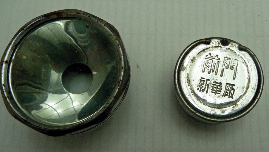

В 60-е и 70-е годы не помню дефицита лампочек на 3,5 и 6,3 вольта. Если не изменяет память, первые стоили 7 копеек за штуку, а вторые 11 копеек. Вот лампочки на 2,5 вольта были дефицитными, так как в 60-е годы фонарики в основном выпускались под плоские батарейки. Первые круглые фонарики, появившиеся в продаже, были родом из Китая, с лампочкой на 2,5 вольта и были жутким дефицитом. По качеству света они были на порядок лучше чем наши, имели качественно отполированный отражатель и лампочку с хорошо отцентрированной нитью накала. Кстати в отвинчиваемой нижней крышке китайского фонарика находилось гнездо с запасной лампочкой. Отражатель мог перемещаться, что позволяло менять фокусировку луча.

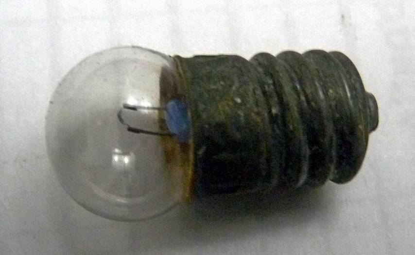

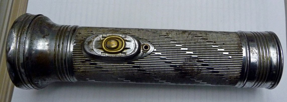

А у меня он (фонарик) сохранился:
