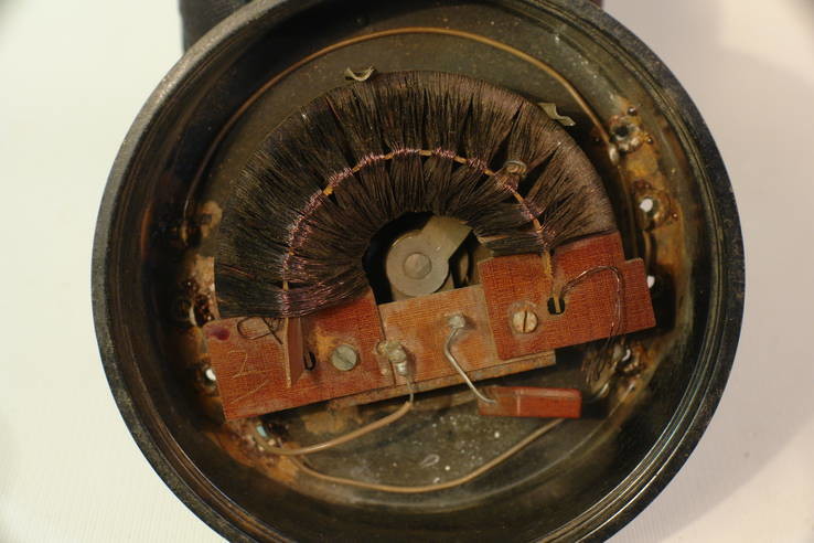

С целью убедиться в правильности выводов жюри конкурса на лучшую конструкцию детекторного приемника, произвели мы вчера с Сергеем-Техник-Саном "полевые испытания" в его загородном доме. Условия более чем подходящие - полсотни километров от Москвы, антенна метров в 40-50 и отличное заземление от водяной скважины.
Крутили и Волну, и несколько Комсомольцев достаточно долго, хотя результат проявился сразу, и он полностью подтвердил справедливость и непредвзятость конкурсной комиссии, отдавшей пальму первенства и 5000 рублей инж. Капланову. Причем победа - что называется "в одну калитку". О сравнении технологичности конструкций я уже упоминал, но и в работе Комсомолец безоговорочно " уделал" Волну за явным преимуществом (тут конечно можно посетовать на не лучшую сохранность приемника, но сомневаюсь что даже идеально сохранившийся аппарат показал бы лучший результат).
Если на подопытный Комсомолец часов в восемь вечера удавалось громко и чисто принимать несколько станций СВ диапазона, в том числе пару русскоязычных, и даже более-менее удачно отстраиваться от близких по частоте сигналов, то Волна таких возможностей давала значительно меньше. Одна и та же станция звучала значительно тише (детектор и наушники - одни и те же для обоих испытуемых), да и диапазон приема Комсомольца за счет возможности перестановки антенны в различный гнезда оказался явно шире. Но главная беда детища инж. Облезова - вот эти самые рычаги-контакты, перемещающиеся по подковообразной катушки. Их траектории пересекаются, что ограничивает ход ручки громкости, и в конечном итоге сводит на нет саму необходимость ее наличия. Первоначально она задумывалась наверное как раз для отстройки более сильного сигнала от слабого, но ввиду особенности конструкции практически оказалась малоценной опцией. Имело смысл разнести рычаги с контактами на разные стороны катушки, одну с наружной стороны а другую с внутренней, чтобы они не мешали друг другу, но - получилось то что получилось. В конечном итоге даже возникла мысль - неужели среди конкурсантов не оказалось более удачной нежели Волна конструкции?
