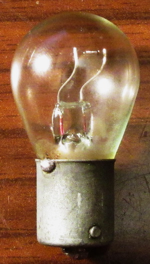

Но заинтересовался индуктивностью звуковой лампы в кинопроекторе.
Выковырял первую попавшуюся, 6 В, 30 Вт.
Её индуктивность всего 7 микрогенри.
Не думаю, что эту индуктивность брали в расчёт.
