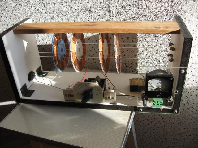

В начале века сделал работающий макет ДП по "сложной" ( двухконтурной) схеме) и он вполне справлялся с эфирным "засильем". Пасовал только в случае сильной разницы в уровне сигнала соседних станций.

Дабы не быть голословным, разыскал в своём ПК фото того действующего макета ДП по "сложной схеме".
 Заголовок сообщения: Re: "Битва детекторов"
Непрочитанное сообщениеДобавлено: 08 дек 2019, 01:09
Красиво, что скажешь...

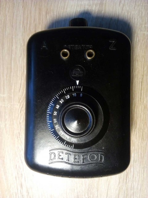

А тем временем на подходе третий участник состязания - еще один представитель Польши, не менее "культовый" для тамошних почитателей старого радио чем наш "Комсомолец" - Detefon!
Об этом аппарате много и подробно недавно написал Сергей Ш. на форуме ОДЛР http://www.forum.odlr.ru/showthread.php?t=17560 (жаль что незарегистрированным участникам недоступен просмотр иллюстраций, попытаемся частично исправить это здесь).
Историю этой чрезвычайно популярной у себя на родине модели Сергей уже изложил, так что сразу приступим к краткому описанию что же он из себя представляет.
Довольно немаленькая такая коробочка из карболита приятной округлой внешности, с ушками для крепления приемника на стенку:
Сверху расположена ручка средних размеров со шкалой и гнезда для детектора. Спереди - две пары гнезд для телефонов, а сзади - ручка переключателя диапазонов и гнезда антенны-земли. Все выглядит очень аккуратно и добротно.

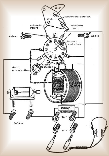

Такое же впечатление и от внутренностей:
Плотно, но детали и соединительные шины говорят о надежности конструкции.

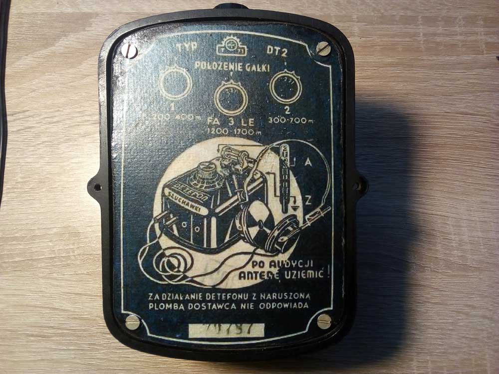

На нижней картонной крышке - нечто вроде краткой инструкции по пользованию приемника, все достаточно понятно даже неподготовленному слушателю что куда втыкать и чего крутить:
В отличии от первых двух наших "гладиаторов", приемник собран по "сложной" схеме, включающей в себя переключатель диапазонов, позволяющий принимать сигналы станций на волнах от 200 до 1600 метров.

На столе он провел несколько больше времени чем два предыдущих участника, ибо был повод. Если громкость приема субъективно мало отличалась (а с чего бы?), то вот в плане избирательности был явный прогресс, этот приемник можно слушать в наше время. Те же самые Вести удалось как-то "отстроить" от посторонних сигналов, сделав прием более-менее комфортным. Так же и с некоторыми наиболее мощными зарубежными станциями - их передачи, несмотря на периодические замирания эфира шли уверенно на фоне "разноголосицы".
Покрутив какое-то время Detefon, отключаем его с явным одобрением. Продуманный внешний вид и простота использования дает 6 баллов в категории "Удобство пользования", чувствительность - на более-менее среднем уровне в 6 баллов, а вот избирательность заслуживает семерки, очень даже неплохо!
Итого 19 баллов из 30 возможных, очень неплохой результат, промежуточный лидер наших тестов.

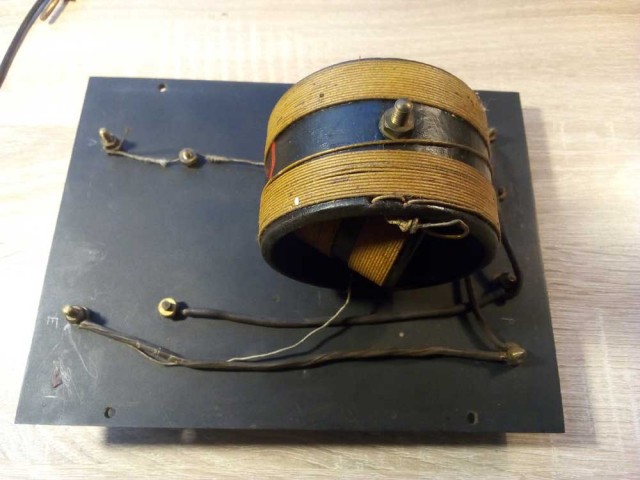

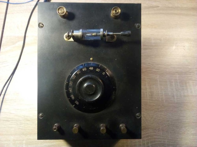

Но "ближе к телу"). А оно - весьма объемистое, по размеру с пол-"Москвича" примерно. Деревянный пульт, с черной (эбонитовой?) верхней панелью, на которой расположены ручка настройки, винты для детектора и зажимы под телефон и антенну-землю.
Внутри очень аскетично - вариометр (под ним конденсатор) да проводники коммутации.
Собрано все как-то... корявенько, что опять-таки наводит на мысль что перед нами поделка кустаря из какого-нибудь Манчестера. Что впервые у нас - это настройка вариометром, посредством изменения индуктивности. Судя по количеству витков приемник должен работать в средневолновом диапазоне.
Но, приступим к испытаниям. Антенна, земля, эталонный детектор на проволочках, усилитель. Крутим ручку. Хаос вечернего эфира прерывается громкими тресками и полной тишиной при некоторых положениях ручки настройки. Пытаемся несколькими резкими оборотами туда-сюда прочистить контакты - но напрасно. Сколь-нибудь нормальной работы добиться так и не удалось, скользящие контакты это традиционное слабое место вариометров. Контакт то появлялся то пропадал, и через пару-тройку минут стало понятно что без вмешательства не обойтись.Но это явно "неспортивно", да и честно говоря ожидать чего-то такого особенного от этого "подопытного" точно не предвиделось.
А посему, коротко посовещавшись, решили снять "Мистера Икса" с соревнований, благо количество претендентов на победу еще было изрядным...
