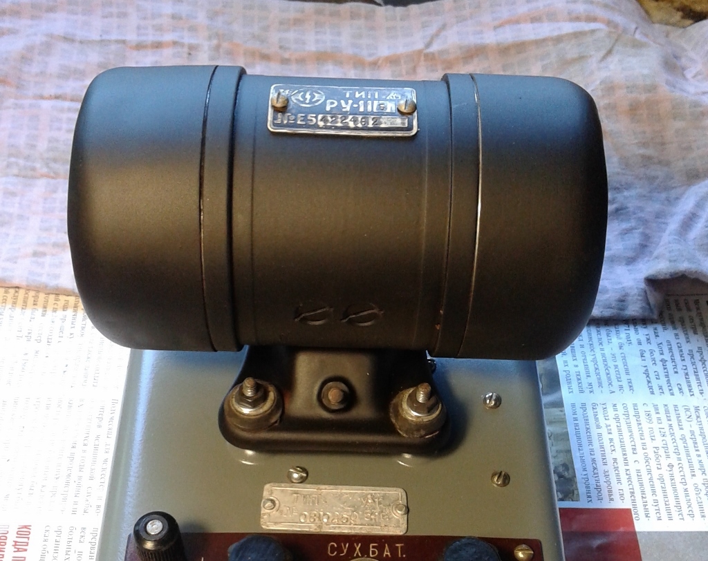

Подскажите пожалуйста - на фото правый девайс (с одной лампой который) - чем он покрашен (был)? Такую черную краску встречал на других деревянных изделиях того времени аналогичного назначения, есть желание аутенично воспроизвести.
 Заголовок сообщения: Re: Всех с наступающим!
Непрочитанное сообщениеДобавлено: 05 янв 2019, 13:02
Можно использовать нитроэмаль НЦ-11 чёрную глянцевую.
Её до сих пор производят и она есть в продаже в мелкой расфасовке.

Пробовал "подделывать" ее обычной тушью, тампоном пару-тройку слоев, а сверху масло тунговое.
Эмаль все ж слишком блестящая на мой взгляд получается.
Непрочитанное сообщениеДобавлено: 05 янв 2019, 19:31
После глянцевого покрытия НЦ-11 можно сделать практически любую поверхность.
Для лёгкого полу-матового покрытия надо обработать эмаль меламиновой губкой.
Для большего мата можно использовать стальную шерсть размерности 0000. Для более глубокого мата 000.

Красил умформер к Урожаю матовой акриловой краской из баллончика,а потом еще матовым же лаком из баллончика.Получилось и не матово ,и без блеска.
Степень "мата" при работе эмалью с распылителем можно менять увеличивая расстояние между источником и объектом. Проблема в том что не обзавелся распылителем - хватало заказных баллонов с раловскими цветами и разным матированием. При некоторой сноровке получается достаточно прилично.
Касаемо туши - в оригинале явно не она, хотя что то подобное встречал, например, на нутрянке передвижка Борусевича БЧ-рп - при влажной уборке краска ощутимо мажется.

Если надо именно аутентично, то НЦ.
А если только внешне похоже, тогда материалов более чем.

Из книжки старых рецептов: разбиваешь граммофонную пластинку на мелкие кусочки, засыпаешь в бутылку, заливаешь спиртом (спирта в 2 раза больше, чем пластинки), закрываешь бутылку пробкой и ставишь в тёплое место на 3-4 дня для растворения. Полученную мазуту разводишь спиртом до необходимой жидкообразности.
Если этот лак надо сделать матовым, то добавляешь крахмал . До 3-4 грамм крахмала на 100 грамм лака.
Тампоном наносишь на дерево.
