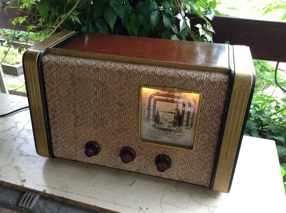

Просто к слову: приемник оказался весьма неплох. 62 года поди ж ты, а все родное, даже пара-тройка конденсаторов бумажных (в отличие от 52-го бердского Рекорда, шасси которого стоят рядом, большинство кондеров здесь - все-таки КСО). Поверил по карте напряжений-сопротивлений из Левитина - везде норма плюс-минус. От динамика только проводок у диффузора отпаялся, да у катушки коротковолновой контактик сварной болтается, пропаять пришлось.

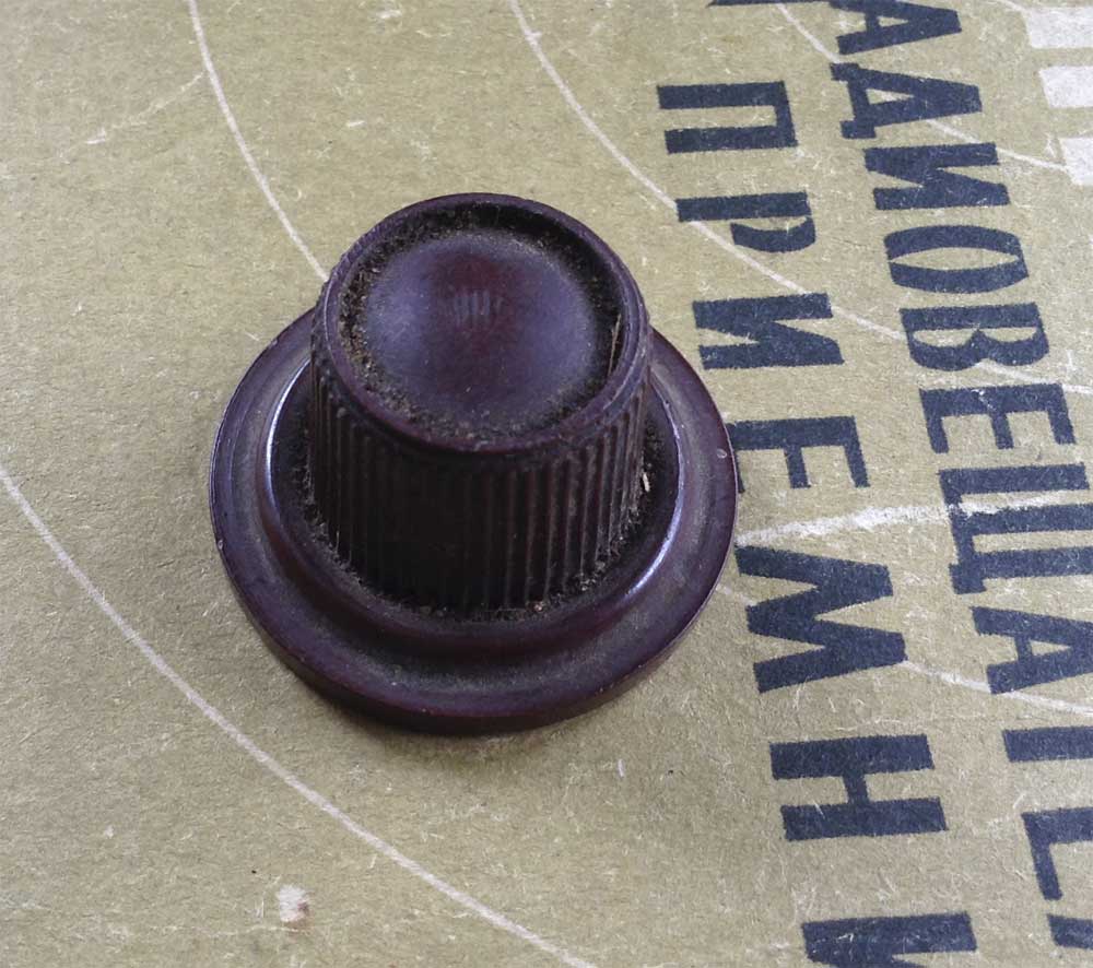

Вот ведь, покопавшись в самых дальних закоулках своих закромов, нашел искомую ручку!
Это ж сколько она у меня провалялась безвестная? И лежала б дальше, даже неопознанная...
Теперь все в сборе, разве что без шильдика традиционного спереди. А если покопаться, может тоже отыщется? :D

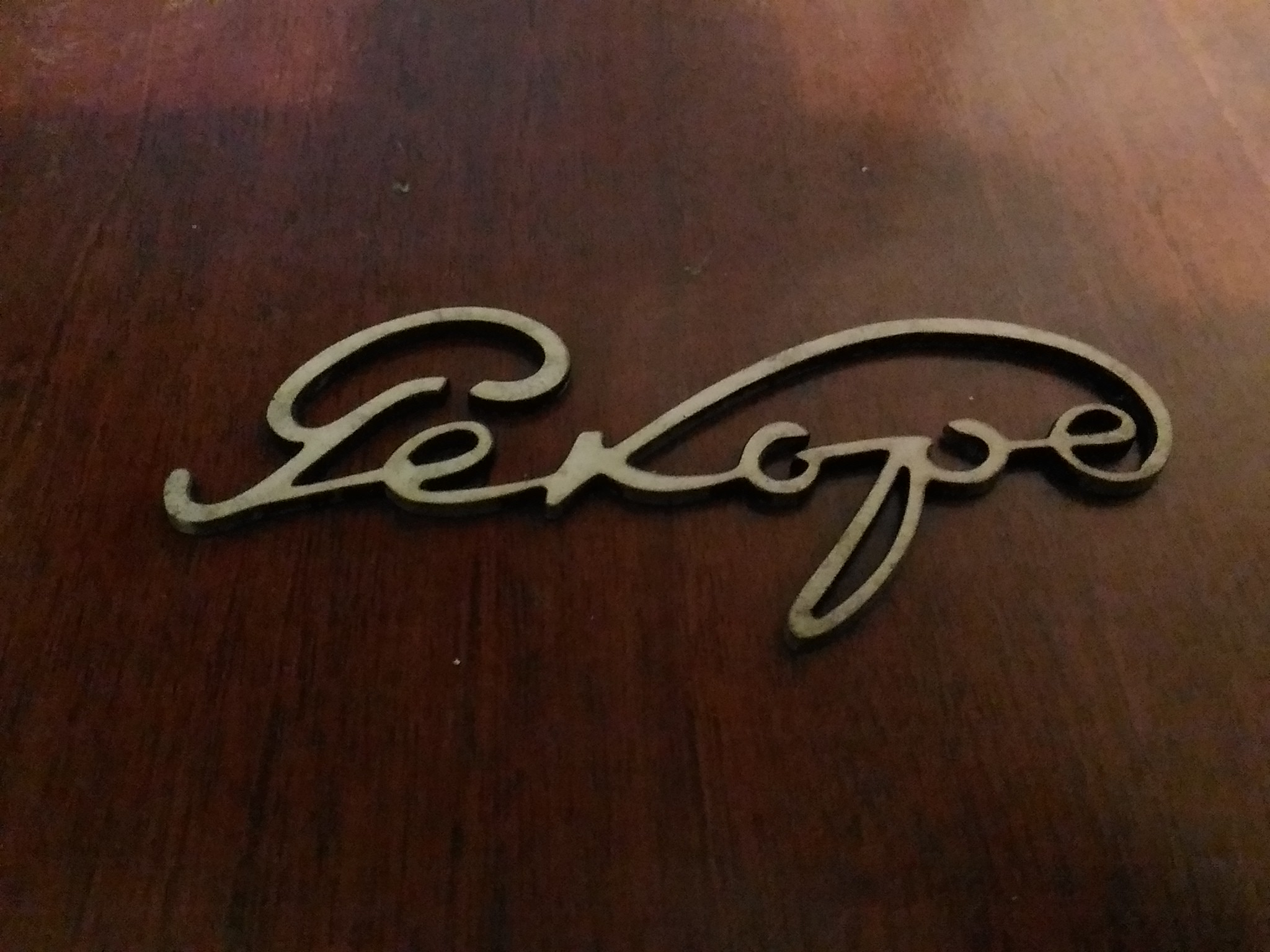

Шильдик могу задарить
 Заголовок сообщения: Re: Рекорд-53
СообщениеДобавлено: 11 июл 2018, 09:32
Сергей, спасибо, приму с благодарностью!
