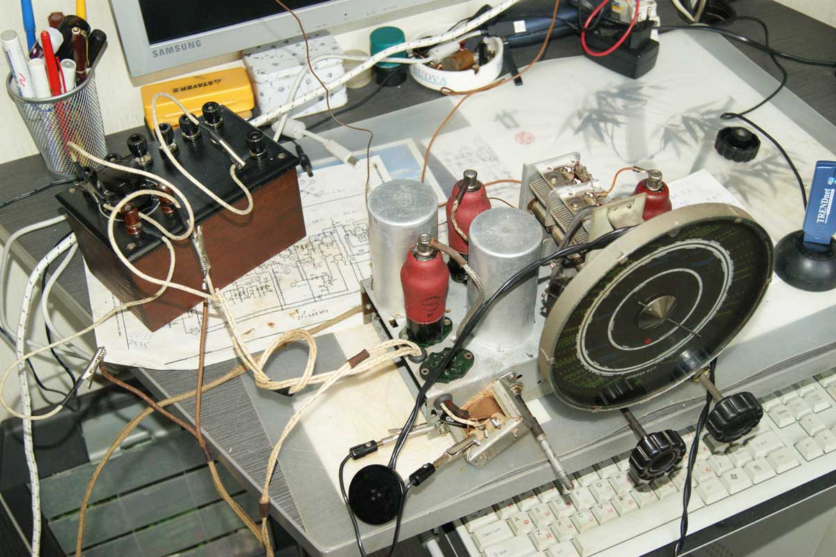

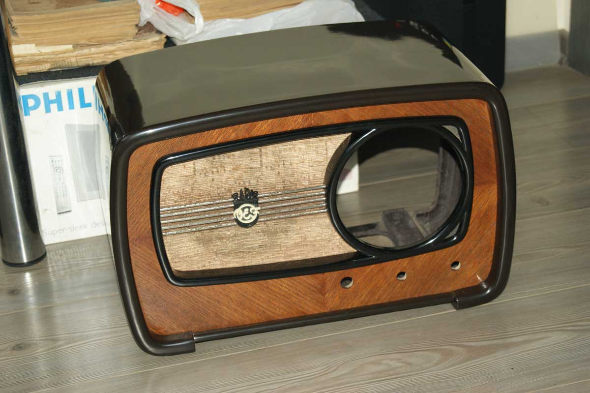

Параллельно с другим и 417-й постепенно "строится".

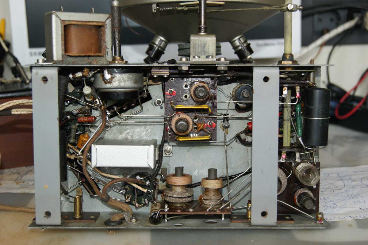

Удалось полностью восстановить монтаж в подвале шасси, все почистить, смазать, проверить.

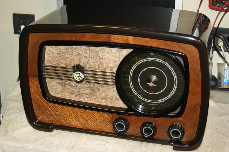

Готов и корпус - не нашлось лишь блестящего металлического ободка вокруг шкалы да оригинального динамика. Зато родная ткань сохранилась вполне прилично
Постепенно находятся и красные лампы D-серии.

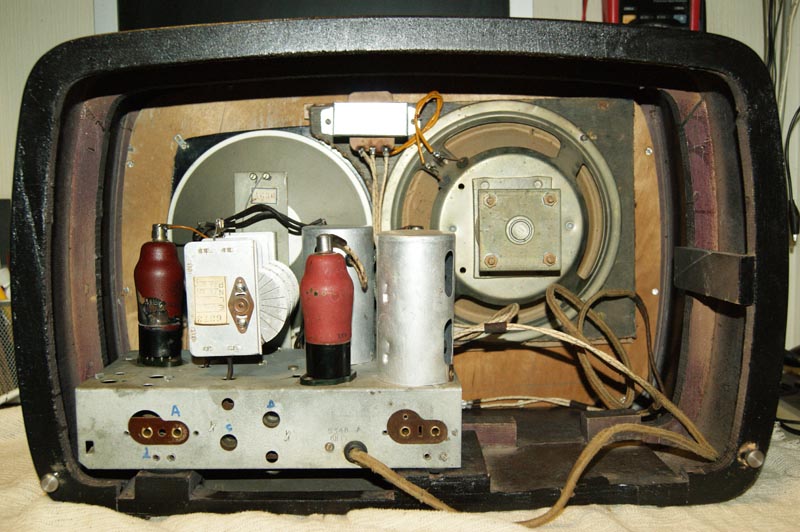

Вместо DF22 в УПЧ временно поставил близкую DF21, а вчера пришла по почте приобретенная на Молотке DCH21 - и вот не удержался, включил в варианте без оконечного УНЧ (DLL21 пока увы нет), на наушники.
Заработал :) !
СВ-КВ более-менее, на ДВ - тише, разбираться надо с контурами входными, ну и отстраивать целиком.

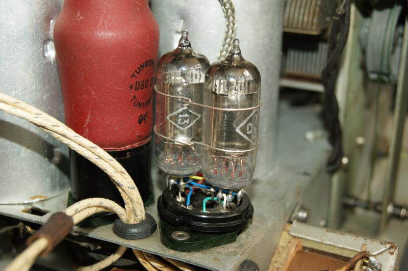

Так и не дождавшись приобретенной в Германии DLL21, решил изготовить "эрзац" из двух 2П1П, благо параметры более-менее подходящи.
Намотал двухтактный выходник, динамик - от "Звезды" (родного не было). Заработало, и совсем неплохо! После подстройки контуров - и вовсе хорошо, в особенности на КВ.
Ручки - от Polar'а, рекомендую.

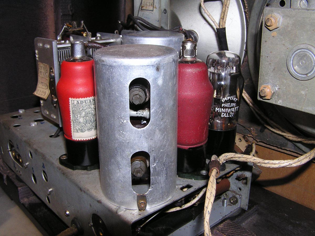

Среди них - и лампочки для 417-го, DF22 и DLL21. Не премяну порекомендовать продавца - магазинчик всяческой электроники m-ware из Лейпцига http://stores.ebay.com/M-ware-Electronics . Рейтинг этого продавца говорит сам за себя, упаковка - на твердую "пятерку", ассортимент радиоламп велик и цены вполне демократичны.
Не удержался от того, чтобы сразу поставить их на место.
Лампочки NOS, и заработали сразу. Однако же звук от DLL21 стал каким-то более металлическим, резким. С эрзацем из 2П1П звучание было более мягким и приятным.
Но, тем не менее, оставил в приемнике "родную" ДЛЛьку, а ее заменитель положил в корпус в запас.
