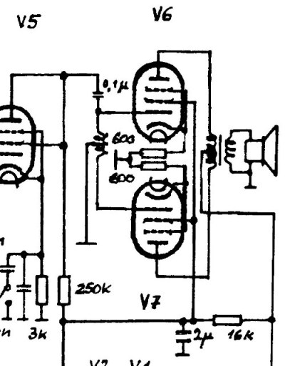

Глядя на развитие темы по замене ламп, возник вопрос: Петр, а чем посоветуете заменить DLL21, выходной двойной пентод? Вот прикидываю как вместо нее две 2П1П приспособить...
Непрочитанное сообщениеДобавлено: 18 дек 2012, 00:35
Сообщений: 284
Извиняюсь , Сергей . Пропустил Ваш вопрос ,- мне почему то не приходят сообщения об ответе с Вашего форума :? .
Для замены DLL-21 конешно можно слепить гирлянду из двух 2П1П , а если при анодном не больше 100 вольт ,- то и из двух 2П2П . То мне представляется возможным использовать более интересный вариант , - двойной октальный триод 1Н3С . Придется всего то перепаять два вывода ,- накал с 1-й на 2-ю ножку , сетку первого триода со 2-й ножки на 4-ю и соединить 7-ю с 8-й ножкой при питании 1, 4 вольта . Ну и естественно , подобрать режимы работы лампы . Здесь все зависит от анодного напряжения в Вашем приемнике . Несмотря на маленький паспортный анодный ток 1Н3С (2.5ма) , в реальности его можно смело довести 5-и...8-и мА , требуемых для оптимального режима Вашей лампы . Мощности анода в 1 Ватт здесь вполне хватает . Главное , не зайти в режим сеточніх токов .
Такой вариант на практике не проверял , но по расчетам все должно работать . Может только незначительно упасть чувствительность УНЧ . Пробуйте . А я собираюсь попробовать сходный вариант замены в однотактном УНЧ ВЭФАРа 2BD-39 .
