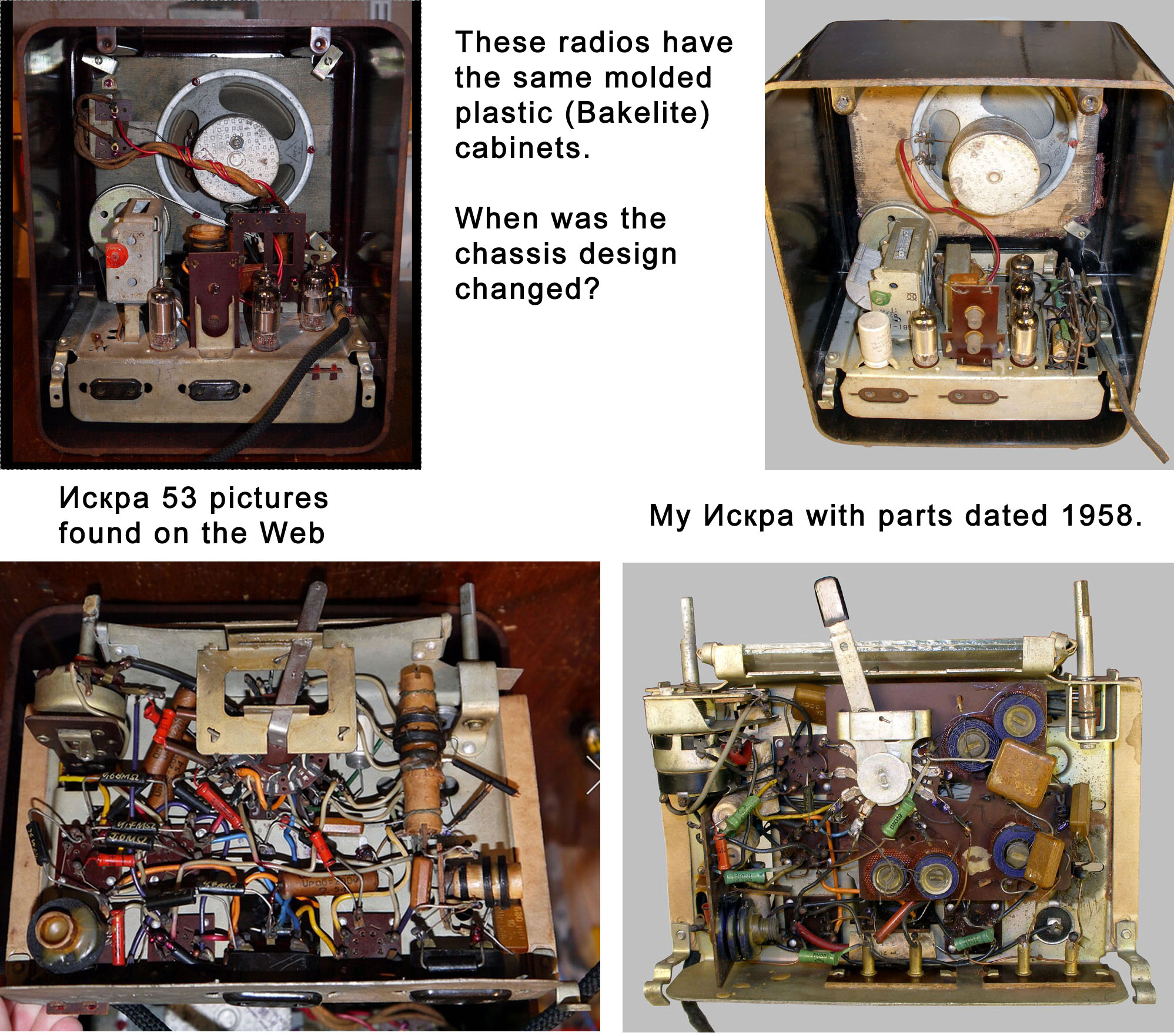

Спасибо за ваши ответы.
Немцы использовали эту технику сварки во время Второй мировой войны 2. Немецкие издания показали, что этот метод требует большего навыка и немного больше времени, чтобы подготовить стыки для сварки. Так что я немного удивлен думать только о ваших советских производителей с использованием техники как способ сохранить стоимость олова / свинца припоя в дешевых бытовой электроники.
Если я правильно понимаю, один из вас сказал, что дизайн Спарк радио шасси изменилось, когда они начали использовать прессованную шкаф (мы называем материал "бакелит"). Тем не менее я вижу, по крайней мере, одна искра 53 с тем, что я понимаю, что старый дизайн шасси в этом формованной шкафу. Можно ли определить, в какой момент между 1953 и 1958 годах эти изменения были сделаны к шасси?
Кто-нибудь знает, сколько из этих маленьких радиоприемников были изготовлены?
У меня также есть один из TZGK-2-2 (1958) термоэлектрических генераторов. В Интернете я нашел фотографии этих генераторов с серийными номерами от 40000 до 70000. Кто-нибудь знает, сколько из этих генераторов были изготовлены?
Все комментарии приветствуются,
Благодаря,
Роберт
Thanks for your replies.
The Germans used this welding technique during World War 2. The German publications indicated that the technique required greater skill and a little more time to prepare the junctions for welding. So I am a little surprised to think only of your Soviet manufacturers using the technique as a way to save the cost of tin/lead solder in cheap consumer electronics.
If I understand correctly, one of you stated that the Spark radio chassis design changed when they began to use the molded cabinet (We call the material “Bakelite”). However I see at least one Spark 53 with what I understand to be the old chassis design in this molded cabinet. Can anyone determine at what point between 1953 and 1958 these changes were made to the chassis?
Does anyone know how many of these little radios were manufactured?
I have also one of the TZGK-2-2(1958) thermoelectric generators. On the Web I have found photographs of these generators with serial numbers between 40,000 and 70,000. Does anyone know how many of these generators were manufactured?
All comments welcome,
Thanks,
Robert

Роберт, добрый вечер!
На ваши вопросы про приёмники Искра ответить очень трудно. Потому что бытовую технику почти всю делали на военных предприятиях.
Нужны сложные исследования большого количества приёмников, инструкций к ним, дат выпуска на деталях.
Никто этого не делал и наверное не будет делать.
Про сварку.
Сварка применялась очень широко в производстве советской бытовой техники. Больше всего сваркой изготовлено телевизоров КВН.
Ранее вспоминали телевизоры Заря и Заря-2. Они, как ранее и КВН, массово производились на ленинградском заводе почтовый ящик 443. На сварке.
Завод производил телевизоры помимо основной деятельности, производства радиолокаторов.
И вся радиолокационная техника одновременно имела монтаж сваркой.
Извините, документов нет. Завода больше нет. И нет моего папы, который проработал на этом заводе 38 лет...

2. The Spark 53 has resistance welded connections. I find that it was manufactured at the Alexandrov radio Factory. Are there any other Soviet broadcast receivers that use this wiring method? One person tells me that he once worked on a Soviet radio with resistance welded connections. He thinks it was made at the Berdsk Radio Equipment Factory.
http://www.rw6ase.narod.ru/00/rl_l/rekord53m.html
http://www.rw6ase.narod.ru/00/rl_l/rekord60.html
1. Экономия припоя ( Sn+Pb )
2. Повышение надежности продукции. Пайка припоем требует более высокой квалификации монтажниц.
В военной технике применение очень ограниченное, так как при применении сварки нельзя достичь большой плотности монтажа.

И 3-е. главное для ширпотреба, где сварка в основом и применялась. (Кстати в основном в самых массовых телевизорах Рекорд и подобных. Ох и проклинали сварку телемастера :td: ). При навесном монтаже только сварка позволяла автоматизировать процесс. Все соединения шасси варились за один проход над барабанным электродом.
