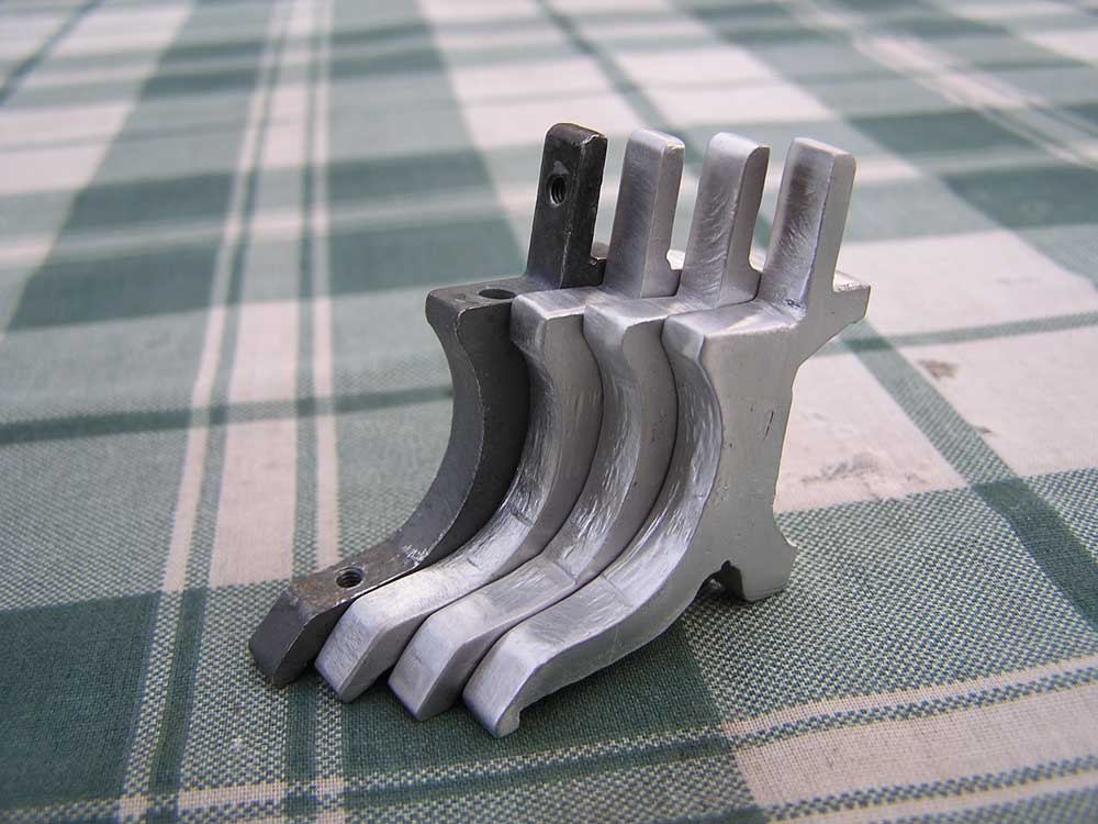

Здравствуй Эрнест.
Ты поднимаешь вопрос практически философский :) Я в принципе в своих "проектах" (не только в старом радио) стараюсь придерживаться принципа разумной достаточности. Конечно, в данном случае, хотелось по-максимуму избежать всяких излишних вмешательств, но там где они необходимы этого не избежать. Часть креплений по совету Виктора можно отремонтировать заливкой компаунда, это так. Насчет остальных, которые отсутствуют или непригодны для дальнейшего использования - попробую изготовить из алюминия, посмотреть что получится и получится ли вообще. Не пойдет - как переберусь в Москву, ближе к зиме, буду изучать предложения по услугам 3D печати. Вот такой примерный план действий.

Эти держатели для катушек не из силумина, а из цинкового сплава сделаны.
Из аналогичных сплавов корпуса копийных машинок сейчас отливают и другие точные детали.
Корпуса карбюраторов, в том числе и т.д. - найти не проблема, переплавить -тем более.
Простой газовой горелкой -температура плавления около 400-450 градусов, в зависимости от марки сплава.
Отлить заново будет на порядок проще, чем из чего-то вырезать, да потом точно в размер подгонять.

Да, возможно ты прав насчет цинкового сплава. Материал действительно очень похож на то, из которого делают карбюраторы и другие автодетали. Варианты решения проблемы с этими кронштейнами все прибавляются. Тут как раз на чердаке обнаружил старый трамблер от Жигулей, тоже сойдет в случае чего :-). С клепками есть одна идея, как до них время дойдет, попробую.

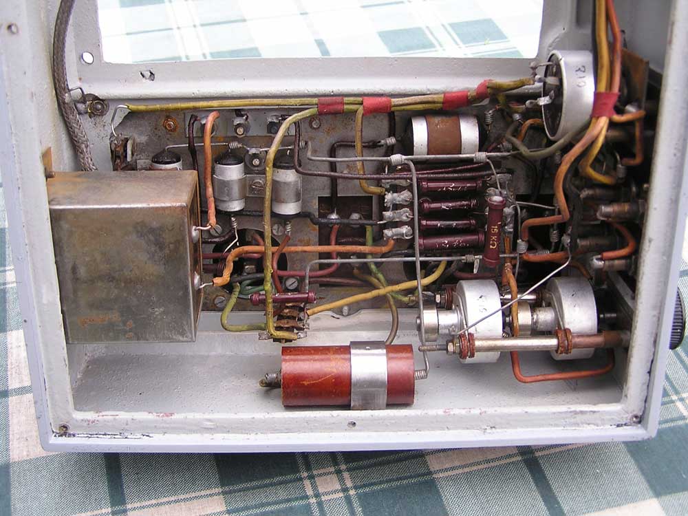

Вот сегодня столкнулся опять-таки с дилеммой: приемник в целом работает, но режимы довольно далеки от оптимальных, все ж время берет свое. С конденсаторами куда ни шло - можно "перепаковать" и устранить утечки. а вот резисторы... Номиналы многих вышли за все разумные пределы. Превышение процентов на 20 - это еще хорошо, но некоторые есть и на 50, и на все 100 завышены. Сами они довольно оригинальные, как керамические конденсаторы-трубочки, типа каминских, только тоньше. Можно в принципе внутрь МЛТешки мелкие поставить конечно, но с другой стороны все так красиво когда "родное"...

Таки давненько не брал в руки зубило и напильник :)
Парадокс эволюции: первая треть двадцатого века - точное литье, почти сто лет спустя - дрель, болгарка, точило...

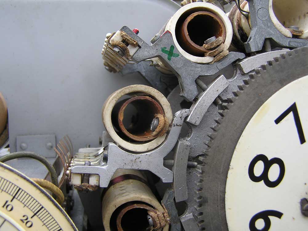

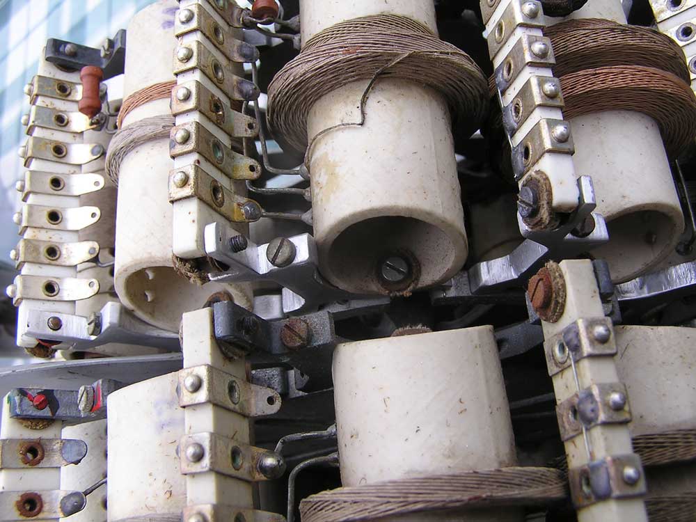

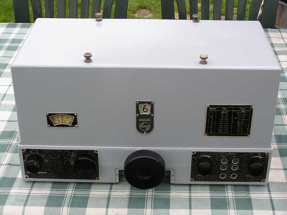

Время ушло на изготовления всех необходимых для замены 12 кронштейнов. Пришлось сделать 13, т.к. при сверлении одного в глубоком отверстии через торец обломалось трехмиллиметровое сверло без шансов его вытащить. Но теперь все наконец-то готово, большинство новодельных деталей поставил в наименее видимые места.
Хотя и на виду смотрятся не так уж и плохо:

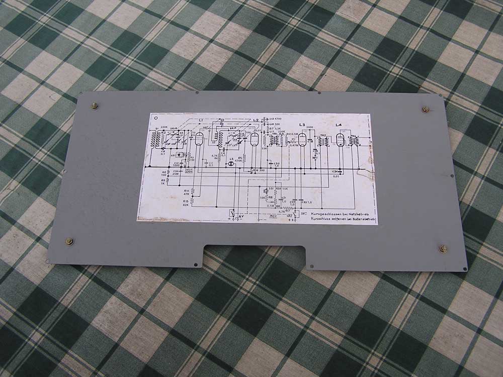

Из стального листа вырезал нижнюю крышку, которой не было:

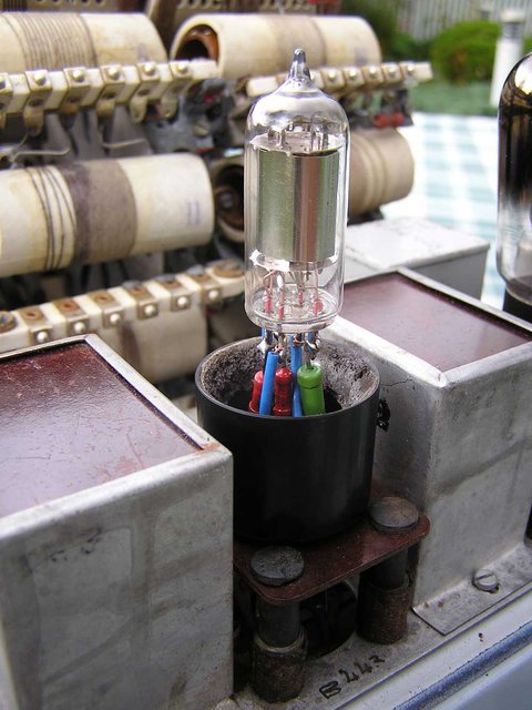

Изначально отсутствовала и выходная лампа. В оригинале - B443, аналогичного RES164 тоже у себя в запасах не нашел, триоды RE114 и RE134 работали, но выдавали пониженную мощность. Выручила 2П1П с некоторыми дополнительными элементами:

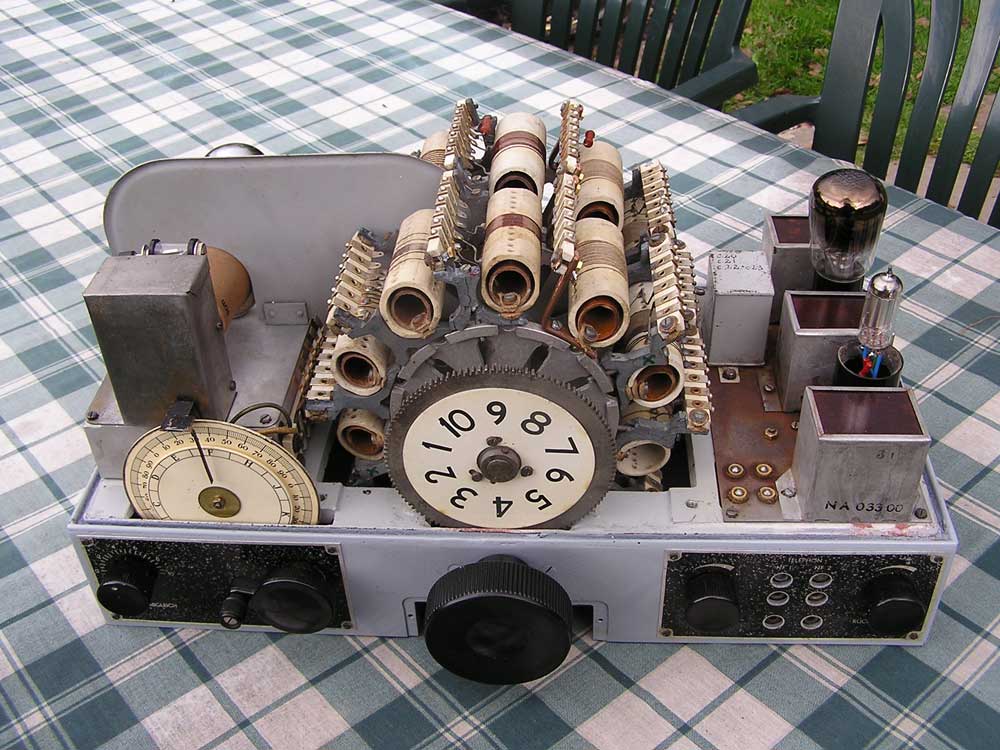

И наконец все собрано вместе, проверено и отлажено:
Пару часов на финальный "прогон" - и на полку :)
Подитоживая все, стоит сказать что приемник не то чтобы не до конца оправдал первоначальные впечатления, но позволил понять некоторые нюансы регеностроения того времени. Примененные лампы "старого типа", со штырьковым цоколем на самых высоких частотах работают практически на пределе, а то и выше своих возможностей. Это хорошо проявилось в подборе лампы для детекторного каскада. Пробовал на ее место несколько имеющихся экземпляров, но при номинальном анодном питании в 150 вольт удовлетворительно работает ("генерит") на верхних диапазонах лишь одна их 3-4. Запустить остальные можно лишь значительным увеличением напряжения, до 185-190, что не очень хорошо для всего остального. Выбранный тип схемы регенеративного каскада, с постоянными связями катушек и регулировкой путем изменения анодного напряжения, и соответственно усилительных свойств лампы - на мой взгляд не бесспорно по сравнению с другими методами, хотя у создателей аппарата наверняка были свои резоны для такого выбора. Опять-таки следует сделать скидку на возраст: как уже писал, многие элементы схемы (резисторы) довольно-таки сильно "ушли", а менять их не решился. Вполне вероятно что при замене в соответствии со схемой картина работы изменилась бы в лучшую сторону.
Тем не менее "оллвеллеэмпфангер" честно справляется со своими обязанностями, вылавливая практически все что можно, включая однополосных любителей и CW. ТОРНа под рукой не было (отдал на время "поиграться" Сергею Ш. :) ), чтобы сравнить "в натуре", но думаю что при равных условиях - а все-таки коротковолновой диапазон в ТОРНе не столь высокий - результаты были бы примерно одинаковы, разве что регулировка ОС в последнем позволяет на мой взгляд более точнее "вылавливать" SSB.
