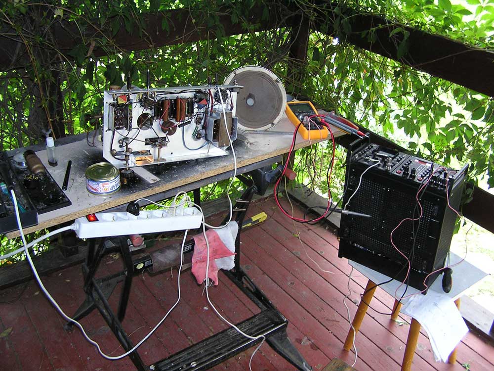

Добил его все-таки в последний день лета :D !
Невнимательность - конденсатор 0,1 мкФ в цепи экранной сетки к земле припаял, а вот к выводу самой сетки нет. Из-за того весь переключатель и катушки фактически наизусть выучил, докапываясь до причины молчания. Сейчас - все штатно, работает на всех диапазонах и очень я скажу неплохо для двухлампового аппарата. КВ даже днем, в верхней части диапазона (а он в этом ВЭФаре от 6 до 18 МГц) вовсю поет. Пока правда в таком вот виде:
Ну ничего, дело наживное, немного после и корпус ему как следует слажу.

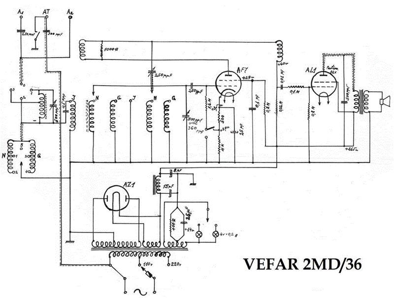

А сам аппаратик любопытный, прямо для темы RA3DHL. На СВ-ДВ реализована классическая схема регенератора Рейнарца, а на КВ - более редкая но оптимальная как раз для коротких волн схема Шнелля.
Переключатель в ДВ и СВ имеет по два положения: в первом антенная катушка включается наполовину, во втором - полностью, тем самым меняется чувствительность приемника, что помогает при приеме местных мощных станций. Для дополнительной отстройки от близких по частоте сигналов имеется входной "шперкрейс" - режекторный фильтр с несколькими вариантами включения посредством переставления перемычки. В нынешнее время это неактуально, посему той же самой перемычкой фильтр проще закоротить.

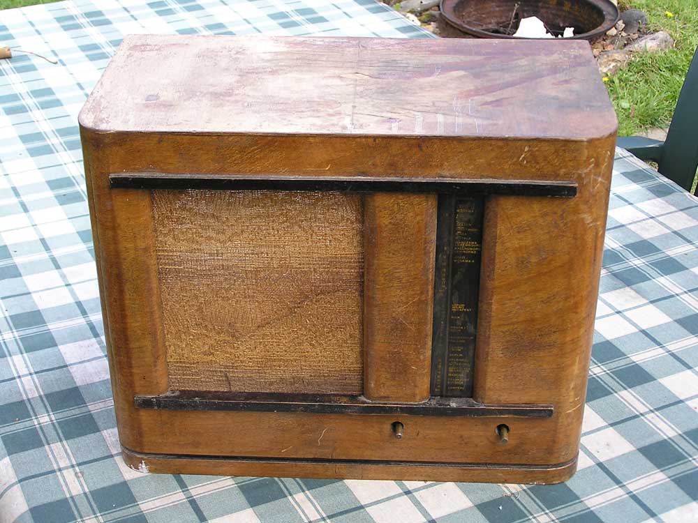

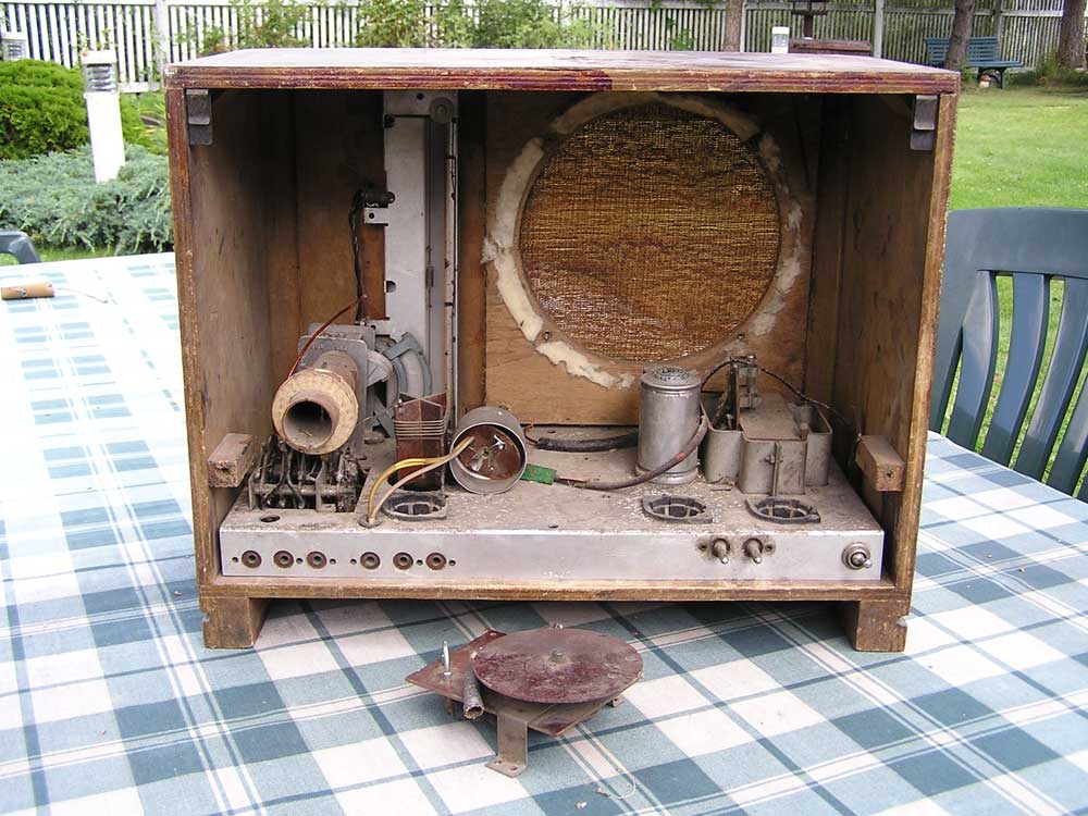

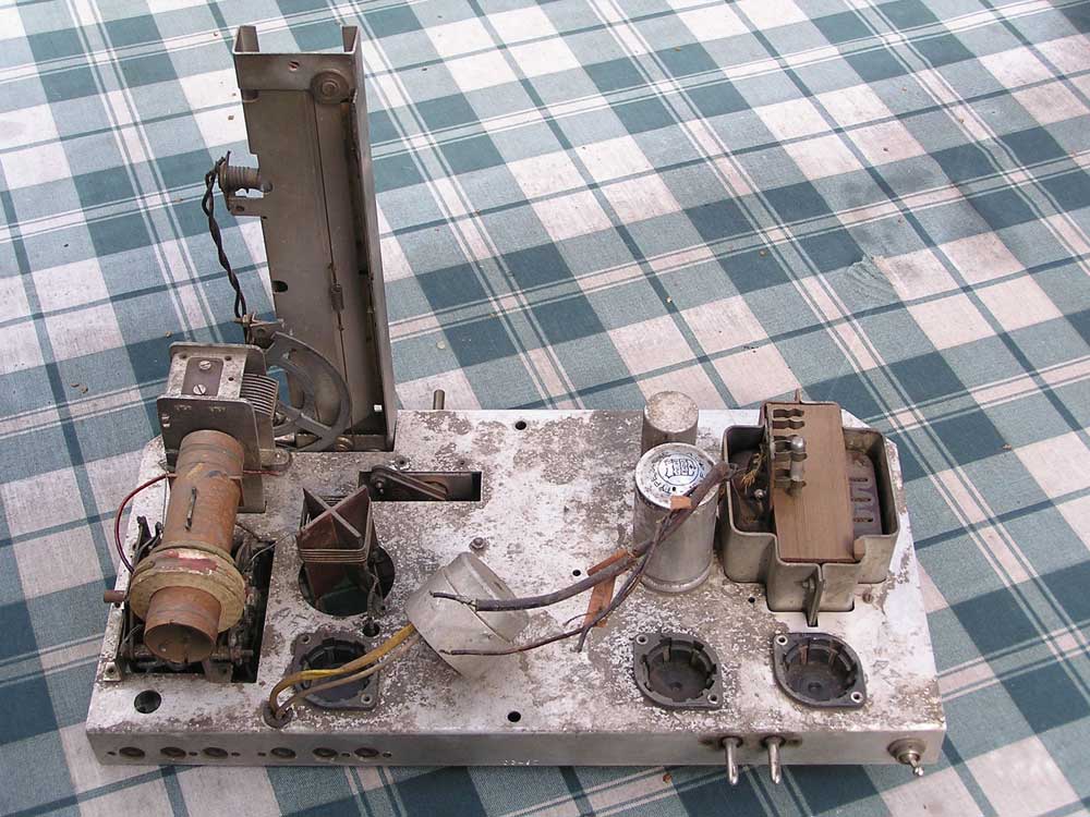

А досталось мне когда-то вот это:

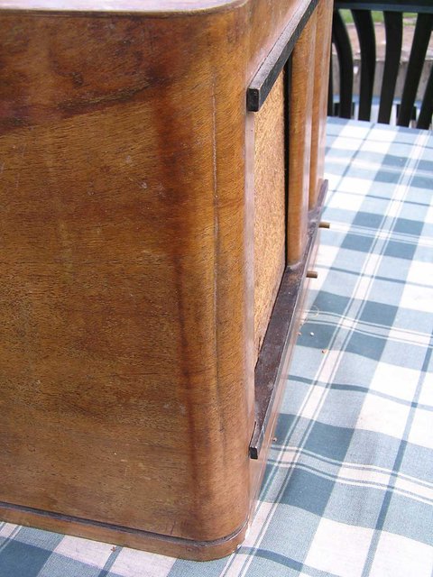

История приобретения занятна, но тема для иной истории. Без оригинального динамика, ламп и ручек, да еще и корпус довольно печален, в особенности на угловых скруглениях:
Вероятно сдавили чем-то, или слишком пересох. Но дело поправимое.

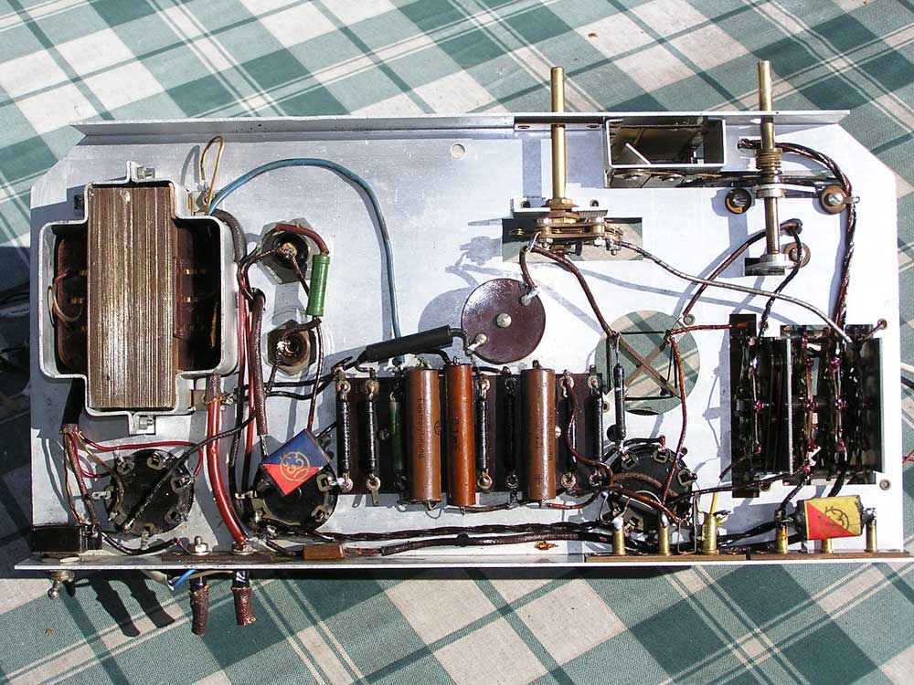

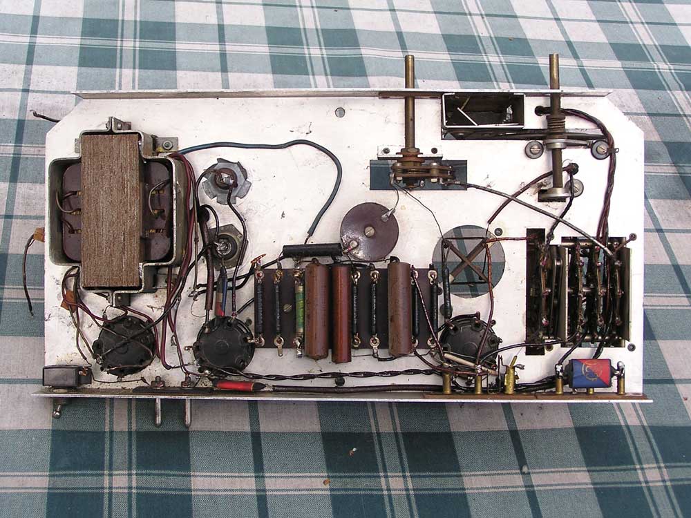

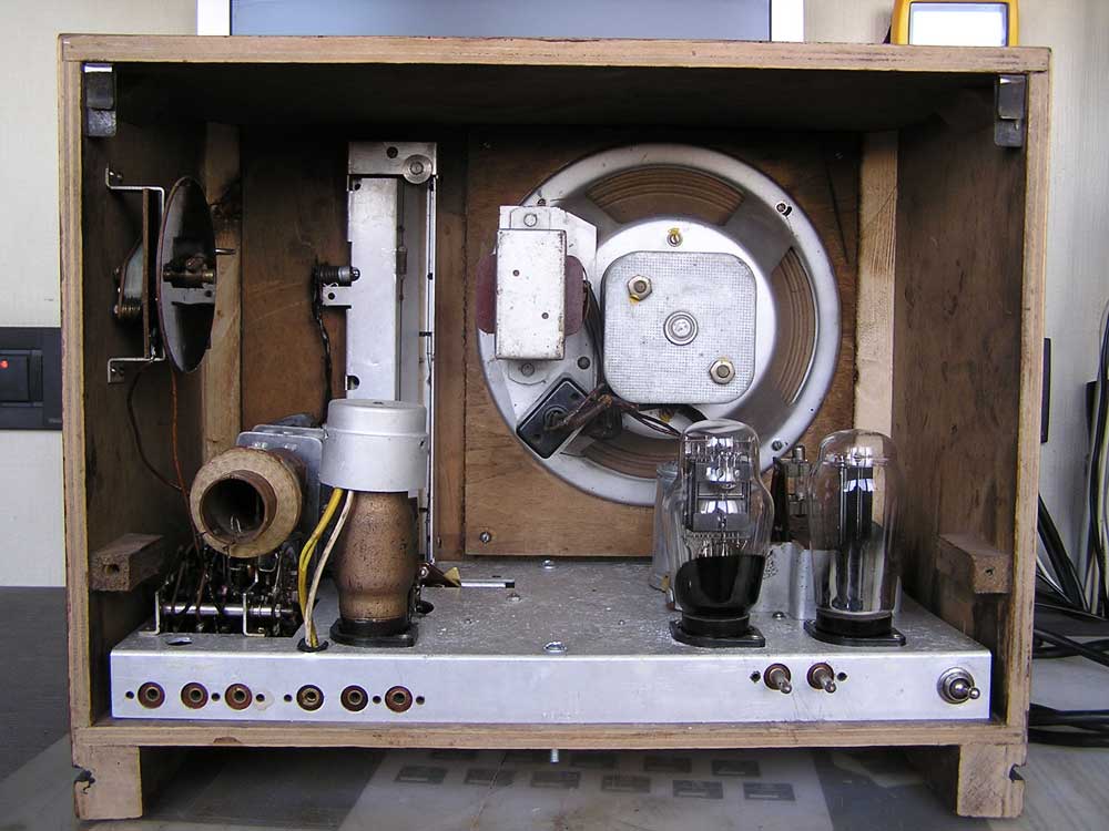

Внутри более-менее все на месте, после проверки оказалось что и практически целое.
Конденсаторы само собой на перепаковку, а вот резисторы в отличном состоянии, допуск в пределах примерно 10-12 процентов. Что самое главное, целы все катушки и силовой трансформатор, уж очень не хотелось заморачиваться с перемоткой.

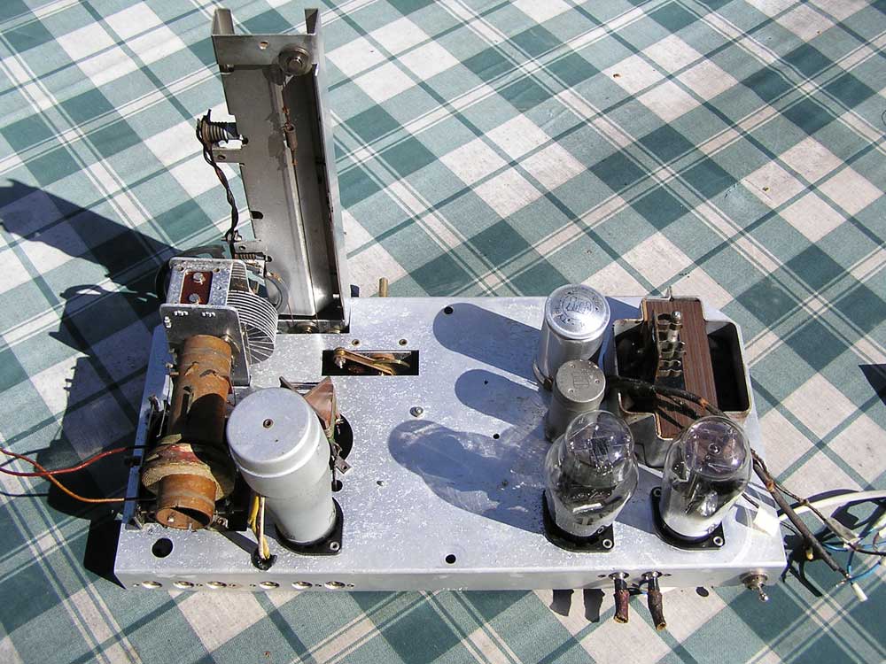

Помыл шасси почти по Эрнесту (правда предварительно сняв силовик и замотав целлофаном катушку), в небольшом корытце, Силит Бэнгом. Все окислы и грязь с алюминия и латуни как рукой сняло. Денек просушил на солнышке, смазал механику, заново поставил конденсаторы и ... Впрочем об этом уже писал выше :) .
Теперь начинка выглядит может и не как только что с конвейера, но вполне прилично для своих лет:
Учитывая что пришлось комплектовать этот ВЭФар динамиком от "Балтики", последовательно с катушкой подмагничивания установил двухваттный резистор на 1,2 КОм, иначе напряжения слишком высоки. Тока же для балтийского говорителя вполне хватает, громкость приема даже на открытом пространстве хорошая.

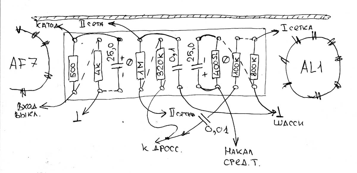

Быть может кому-нибудь пригодится в будущем.
Монтажная панель VEFar 2MD36 с расположением деталей и коммутациями:

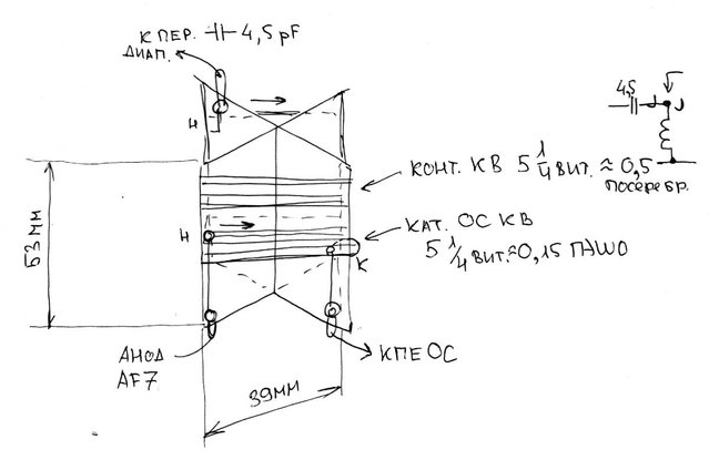

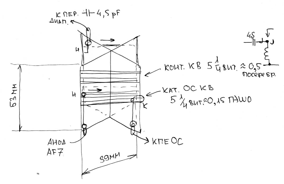

Катушка КВ (контурная и обр. связи):
Квадратный каркас из гетинакса толщиной около миллиметра, КПЕ ОС примерно 40-400 пФ, КПЕ контура 30-360 пФ. Диап. 6-18 МГц. Обмотка конт. - посеребренный медный провод без изоляции диаметром примерно 0,5 мм, обм. ОС - провод в тканевой изоляции толщиной около 0,15 мм, намотка обоих катушек с равномерным шагом. Подойдет для постройки любого приемника с использованием схемы ВЭФара.

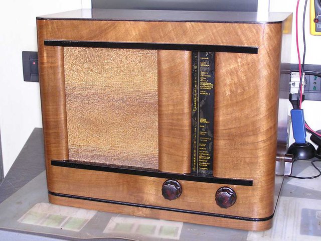

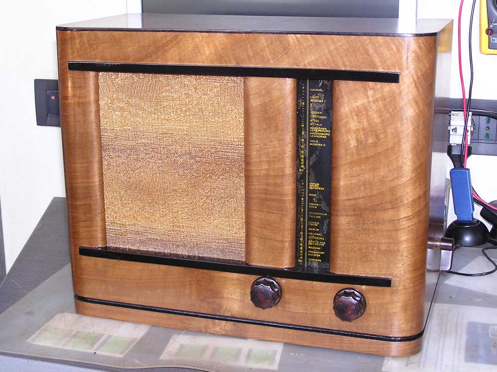

На днях "поставил точку" в восстановлении этого приемника. Этого момента он дожидался почти 10 месяцев, и все из-за отсутствия оригинальных ручек. Наконец с помощью Димы Чижкова и образца от батарейного 2BD37 viewtopic.php?f=1&t=1068 удалось заиметь качественные копии, и теперь можно со спокойной душой определить очередной ВЭФар на полку к собратьям.

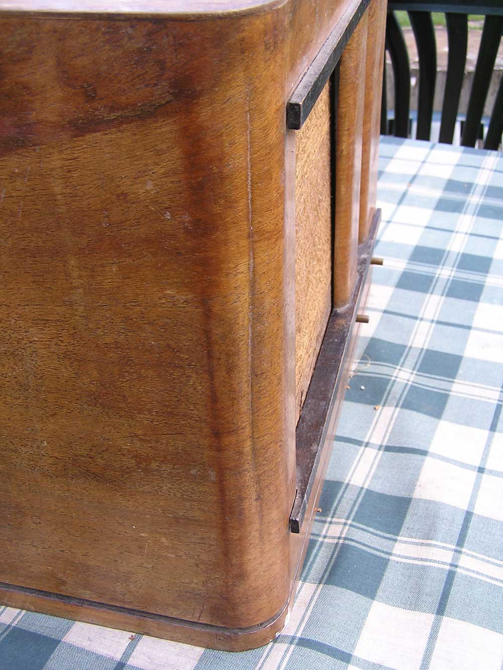

Возню с шасси более-менее подробно уже описал выше, ну а корпус пришлось разбирать, склеивать, снимать старое лаковое покрытие, шпаклевать, шлифовать и обрабатывать несколькими слоями проверенного тунгового масла. Ткань осталась оригинальная.
Проблему лопнувших передних углов удалось решить вклеиванием изнутри вставок-усилителей, сделанных из секторов походящего по размеру (диаметру) черенка от лопаты. Результатом остался вполне доволен, закругления вышли ровные и крепкие. Динамик от Балтики как временное решение до возможного приобретения подлинного громкоговорителя от этой модели, работает нормально.

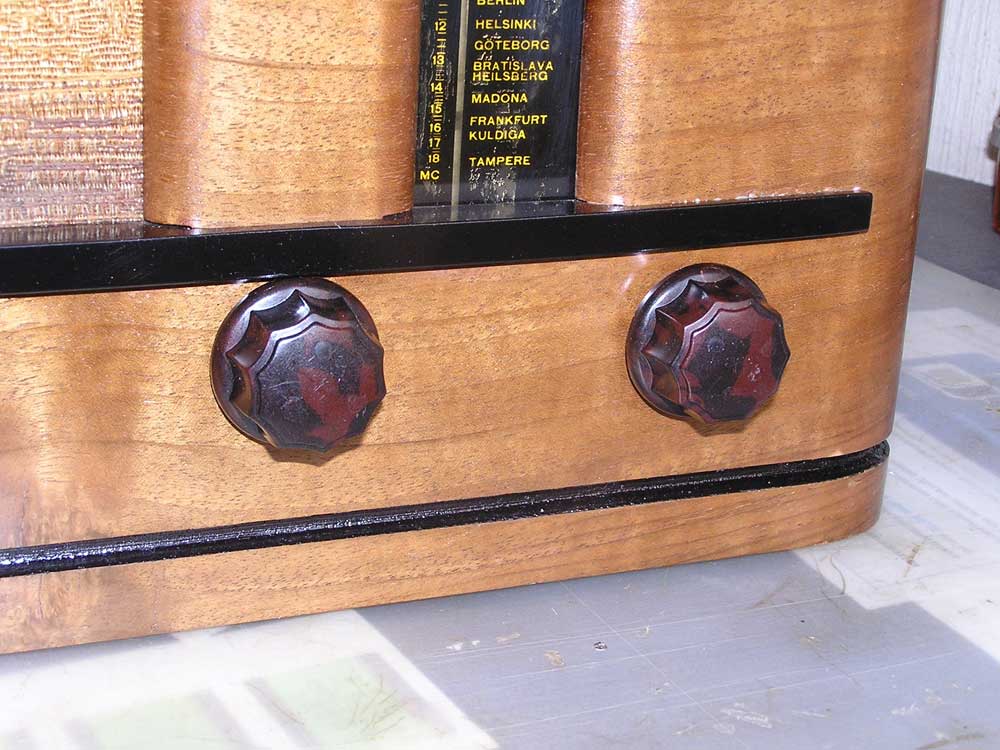

Ну и ручки пришлись очень впору:
