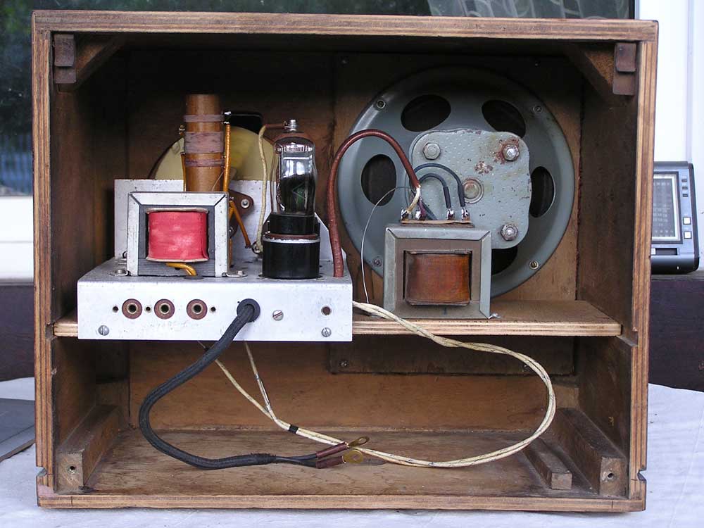

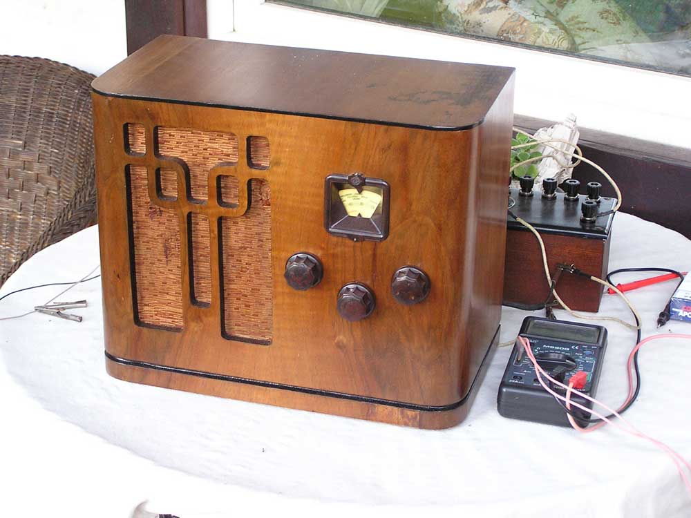

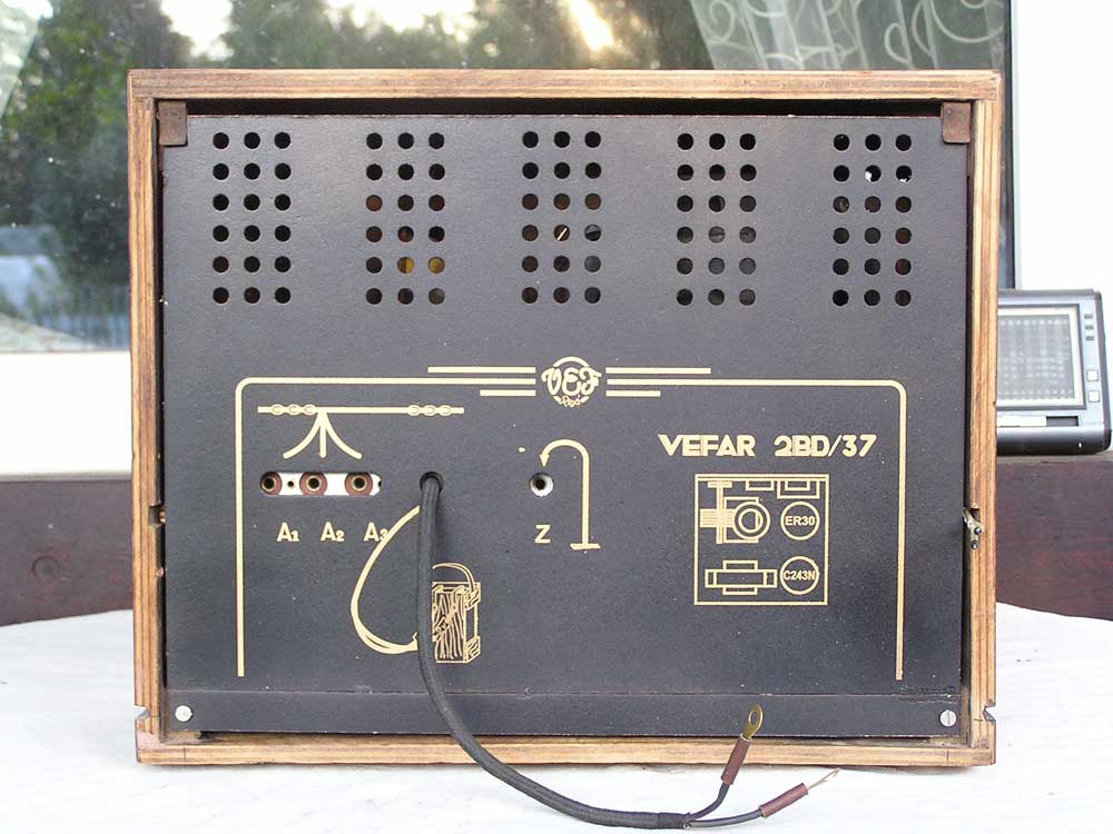

Наконец-то все недостающее для ВЕФара найдено. Пару ручек изготовил Дима Чижков по единственному сохранившемуся оригиналу, а заднюю стенку прислал Дмитрий Лисовин. Ее пришлось чуть доработать, вероятно у Дмитрия имеются не совсем точные размеры, но это не заняло много времени.

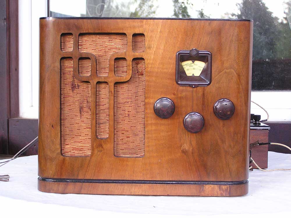

Сам корпус очищен от старого покрытия, местами склеен, ошпаклеван, местами подклеены утерянные фрагменты шпона. После покрытия тремя слоями датского масла выглядит очень даже:
Ткань кое-где с прорехами от ветхости своей, но я решил ее сохранить. А динамик с выходным трансформатором от какого-то выносного громкоговорителя немецкого производства, очень подошел по размеру. Заново изготовлена и полка, на которой крепится шасси. По дней - место для анодной батареи, накальная - выносная. После окончательной сборки - традиционные "приемные испытания". На закате и с хорошей антенной они прошли нормально, даже немного озадачили приемом переговоров диспетчера расположенной неподалеку железнодорожной станции с машинистами поездов на самом краю СВ. По идее частоты их переговоров должна быть далеко за пределами принимаемого диапазона, ан нет, слышно. Возможно гармоника.

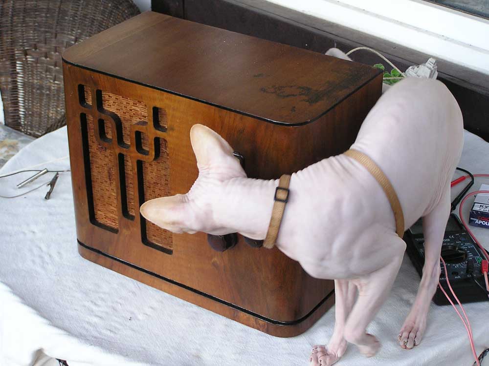

Не обошлось без внимательных посторонних слушателей :
Ну лишь бы только когти не точили о корпус :-) .
