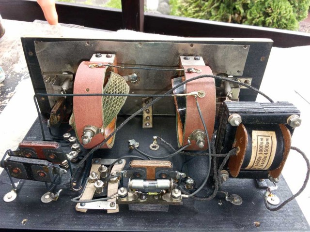

Отчинены вариометры: ликвидированы обрывы, сползшие витки поставлены на место, все собрано и отрегулировано для свободного вращения:

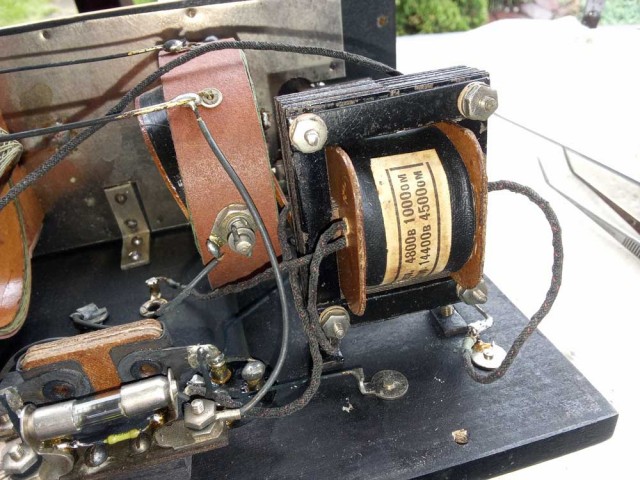

Исправен теперь и трансформатор. Первоначально он имел 3500 витков в первичной и 20000 во вторичной обмотках, но как-то дело хорошо пошло, и намотал 4000 и 24000 соответственно проводом 0,07, всего с одним обрывом в процессе намотки.

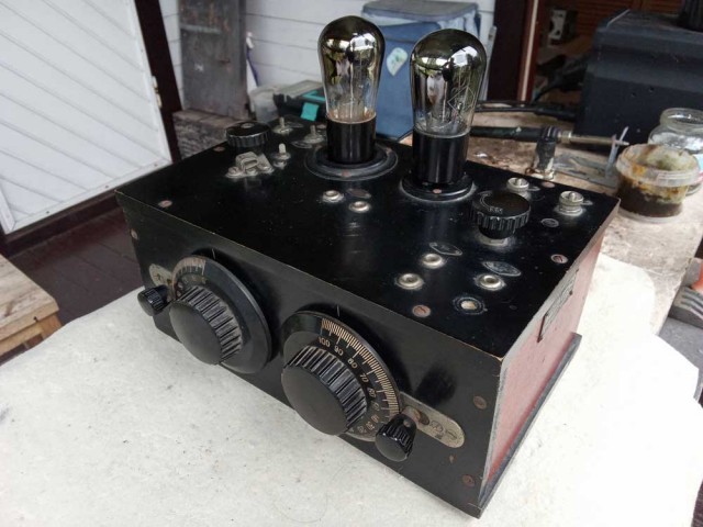

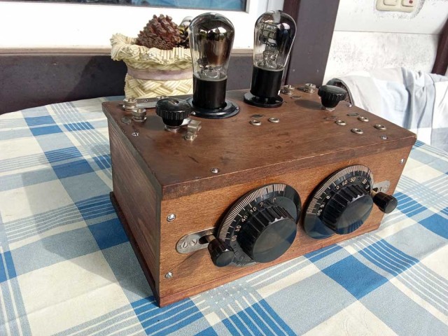

Постепенно собралось и все остальное:
PL2 (2).jpg [ 94.87 KiB | Просмотров: 80 ]
Пару конденсаторов пришлось перепаковать ввиду внутренних обрывов, а так же добавить гридлик из резистора на 1,2 МОм в трубочке от старого предохранителя, припаянного к конденсатору на пару сотен пик. Он вышел не совсем "каноническим", в оригинале должен быть на отдельном основании с зажимами под сопротивление, но и приемник-то не самый "правильный", посему и такая вольность.
Проверил, на лампах УБ-110, с рекомендованными для них 120 вольтами на аноде. Работает вполне сносно, пара радиомаяков днем. Дополнительное смещение от пальчиковой батарейки на 1,5 вольта дало незначительное увеличение громкости, но при этом звук стал как-то чище и мягче.
Сделал и корпус, напилив дощечек из самодельного листа из хвои толщиной 11 мм. Чуть подтонировал морилкой и покрыл парой слоев тунгового масла:
PL2 (3).jpg [ 99.04 KiB | Просмотров: 80 ]
PL2 (4).jpg [ 101.73 KiB | Просмотров: 80 ]
Вышло по-моему неплохо, можно со спокойной совестью поставить на полочку:)

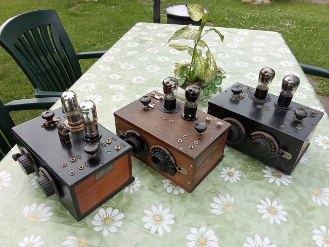

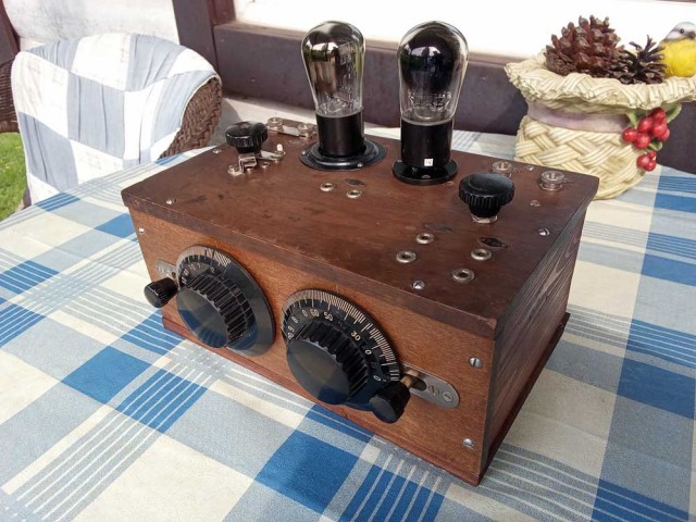

И в довершении темы о приемниках ПЛ-2 поделюсь некоторыми моментами, ставшими для меня новыми, несмотря на то что иметь дело с этой моделью приходилось несколько раз.
Вот три приемника:
PL2 (5).jpg [ 96 KiB | Просмотров: 57 ]
PL2 (6).jpg [ 100.25 KiB | Просмотров: 57 ]

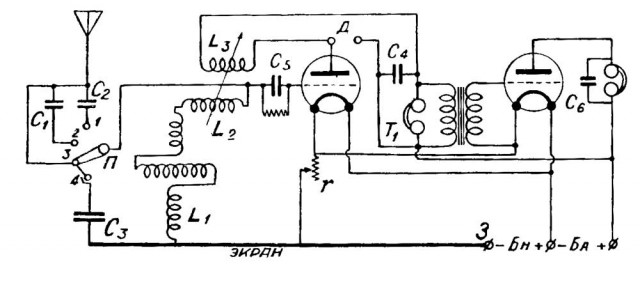

Первый, слева, когда-то достался мне в примерно таком же состоянии как вышеописанный, так же без корпуса но со всеми деталями "начинки". От других двух его отличает лишь один замедлитель на ручке настройки. Собран по самой классической схеме:
Схема-2.jpg [ 42.81 KiB | Просмотров: 57 ]
Номер два, посередине - нынешний. Светлый корпус, возможность подключения батареи смещения да несколько другое крепление межкаскадного трансформатора - он "положен на бок", параллельно верхней панели, из-за чего лапки крепления его раздвинуты шире и одно из отверстий под винт частично перекрывается ламповой панелькой. У остальных он перпендикулярен.

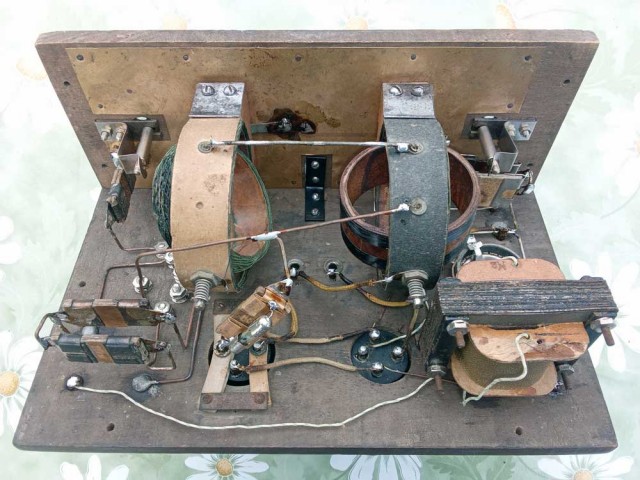

И наконец номер три. В практически первозданном состоянии внутри и снаружи:
PL2 (13).jpg [ 63.2 KiB | Просмотров: 57 ]
PL2 (8).jpg [ 108.37 KiB | Просмотров: 57 ]
Предоставил его коллега, с просьбой включить. Это удалось после устранения мелкого недостатка - отпаялся проводник от зажима А+.
Его отличие - трансформатор.
PL2 (7).jpg [ 104.28 KiB | Просмотров: 57 ]

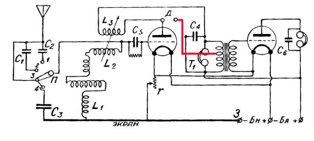

Его первичная обмотка имеет дополнительный отвод, который идет к гнезду детектора:
Схема-3.jpg [ 42.81 KiB | Просмотров: 57 ]
Сопротивление от начала обмотки до отвода - 800 Ом, до конца - 1100. Учитывая что вся обмотка имеет 4800 витков, можно предположить что отвод взят от 3600-го витка. Таким образом при работе приемника в штатном двухламповом режиме коэффициент трансформации 1 к 3, а при детекторном приеме - 1 к 4. Что вероятно повышает уровень сигнала.

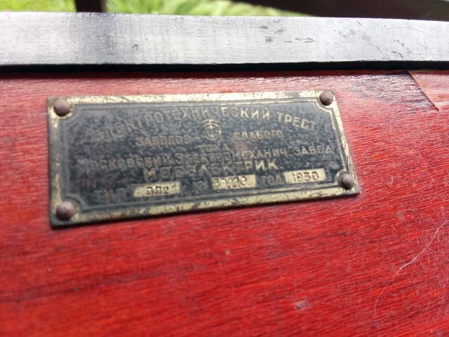

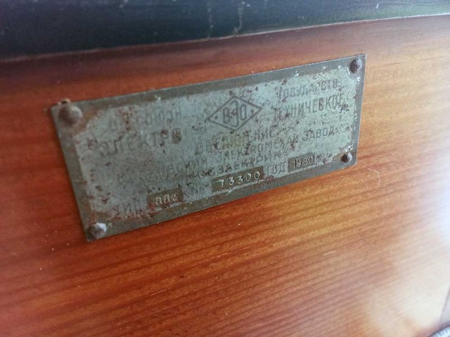

И напоследок, для любителей статистики. Вот две фирменный таблички:
PL2 (11).jpg [ 86.62 KiB | Просмотров: 57 ]
PL2 (16).jpg [ 62.24 KiB | Просмотров: 57 ]
Обе 1930-го года, обе несут наименование ПЛ-2 (на приемниках раннего выпуска написано чаще РПЛ-2). Первое отличие - материал. Одна латунная штампованная, вторая - жестянка с травлением. Второе - дизайн, в связи с реорганизацией ТЗСТ в ВЭО.
Серийный номер на одной - 30110, на другой - 73300. Если на Мосэлектрике не применялась сквозная нумерация (а прочитав сейчас сообщение от Юрия на первой страницы темы понял что она таки была) для всей продукции, можно предположить что только в 30-м их сделали 43 тысячи с лишним, что очень много и объясняет сравнительно большое количество сохранившихся до наших времен аппаратов.

Здравствуйте. Замедлители во время вращения большой ручки отводятся в сторону?
 Заголовок сообщения: Re: Радиоприемник ПЛ-2
Непрочитанное сообщениеДобавлено: 01 июл 2025, 18:56
Сообщений: 3019
Приветствую, нет, тут они такой конструкции что всегда прижаты.
